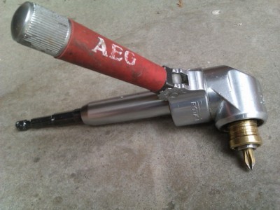

thyeby
Stylewars_kp #14746 üzenetére
"Akkus fúróból szerintem Én is az AEG-ot fogom választani."
Tudod, minden akkus fúró ki van hegyezve valamire. Ha megírod, hogy mire és milyen gyakorisággal használnád, megpróbálok segíteni.
Erre az AEG-re úgy tettem szert, hogy picike csavarok gyors behajtásához kerestem megoldást. Szempont volt, hogy könnyű legyen a gép, és kicsike. Mivel az AEG épp akkor dobta piacra ominózus készüléket, megvettem. Az akkui szériahibásak voltak. Egy év alatt behaltak. Két ilyen gépet vettem, mind a négy akku bedöglött. Kettőt sikerült garanciában kicseréltetni - azok már hibátlanok. Vigyázat, az AEG az gépre 3 év garanciát vállal, ha hókuszpókuszregisztrálsz, de az akkukra csak egy év jár így is! Aztán jártam a soproni vásárban, és ott a kezembe került ez. Sokkal jobban pászolna a munkámhoz, mert még könnyebb, és ami a lényeg, talpra állítható. Ez is Li-Ion.
