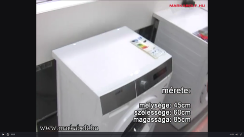

Adott két dolog. A mosógép magassága 85 cömö (most van úton valószínűleg a mallponthu és köztem), a felette levő pult max magassága pedig 91 cm lehet.
Differencija tehát 6 cm. ebbe kell beleférni a pult vastagságának, és a luftnak.

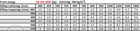

A táblázatból megkaptad hogy 3,7kg lesz a súlya az ajtódnak. Az megszorzod a korpuszmagassággal, amit most feltételezzünk hogy megegyezik az ajtómagassággal, ami 300mm, és akkor azt kapod hogy 1110.
Az pedig tiponnal 20K2E00T a blum katalógus szerint, és az a legerősebb.

Kiolvasom a szélesség-magasság táblázatból a beírt értéket:
Ez 300;900-nál 3,7. Ezt megszorzom a sűrűséggel? Akkor az eredmény 2812. A HKS-E TIP-ON teljesítményfaktora viszont 960-2215. Mit csinálok én rosszul?

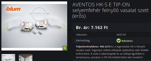

Ahogy már írták, neked a legkisebb erőhordozó kell a HF-hez.
A két kicsi sima felnyílónál gondolom HK lesz, de oda elég lenne a HK-S, az kisebb és olcsóbb is.
Viszont HK-S nél a legerősebb erőhordozó kell a szélesebb ajtóra, a kicsire meg a leggyengébb.
A tipont HF-nél még nem használtam, azt érdekes lesz fogantyú nélkül nyitni.

Tehát:
Korpusz magasság : Aljától a tetejéig 2 x 300mm= 600mm
Az egyes lapok súlya : 0,3 x 0,6 x 0,018m= 0,00324m3 * 800kg = 2,592kg x 2db = 5,184kg
Az erő 600 x 5,184 = 3110Nem adtam hozzá a fogantyú súlyát.
Szerintem 1 db. erőkar elegendő, lévén csak 60cm a szélesség.NEM! Kettő kell a gyengébbikből!

Csinálom a konyhaszekrényt. Nem dolgoztam még aventos-al. Az erőhordozó kiszámításához nekem kevés az agyi kapacitásom, nem értem az útmutatót. (Már enélkül is izomlázas az agyam - totál lakásfelújításban vagyok, egy szobában élünk már ötödik hete, és a műhely is be van dugulva új és régi mosógéptől, sütőtől, meg ilyen "apróságoktól".) Aventos HF harmonika felnyíló, ami 2 db egységesen 300x600 (tehát összesen 600x600) frontot nyit. Nekem ehhez elég a 2200-as erőhordozó?
Van továbbá két db nem harmonikás felnyíló ajtó. Az egyik cca 200x600, a másik pontosan 300x900. Ezekhez melyik TIP-ON felnyíló erőhordozót kell választanom?
A front 18 mm-es MDF.Nem merek Nélkületek kattintani a Sevrolandnál, mert nem occó mulatság, ha elrontom a rendelést, és az idő is kezd szűkös lenni.
Örök hálám annak, aki biztosra kisegít hamar.

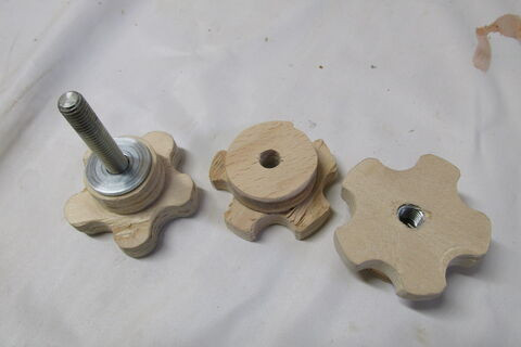

Én kondigéphez csináltam meg ugyanezt egy csavarból és súlyzórúdról lejött csillagról. Örök életűnek ígérkezik ez is, ha érdekes holnap bemutatom.

Én csináltam egy jó nagy marokkal ilyeneket. 10-es rétegelt lemezből vágtam egy ötös lekerekített csillagot (nyilván egy kereszt vagy háromszög is elég, ha valakinek ez jobban tetszik) és egy 2 centis korongot. Kifúrtam, ahogy kell,és a kettő közé beapplikáltam egy körmös anyát (van aki csak egy anyát rak bele, de ez stabilabb). Összeragasztva örökös darabok ezek, bármilyen méretben, sorozatban elég gyorsan meg lehet csinálni. Ugyanezzel a módszerrel, csak csavarokat beszorítva a 2 rétegelt lemez közé akármilyen markos csavart is lehet gyártani. A neten is van egy csomó videó ilyesmiről.

Marokanya. Markolatban elkajszul a betét... Ja, ezen is gondolkodtam, csak nincs hegesztőnk, se tapasztat. Pedig egy hosszított anyára ráheftölnénk valami fogantyút... csak akkor megint egy újabb aprósággal lehet szórakozni... Aszem marad 100-200ft-ért a 'hagyományos' végül is filléres marokanyák.
