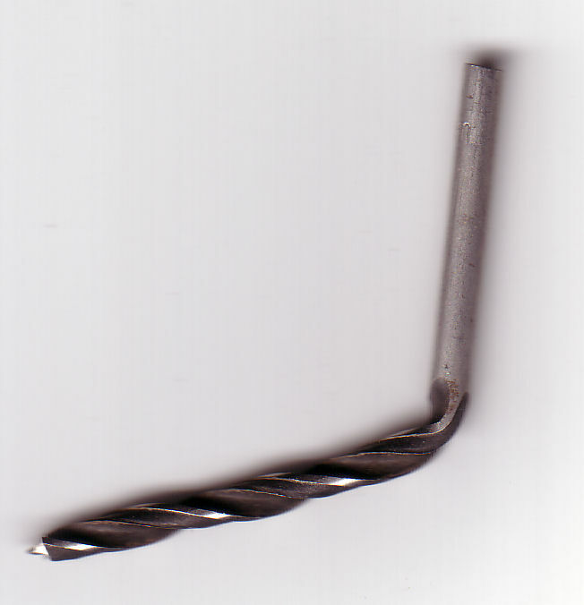

Ha nem üt, akkor már jó. Bevallom, fafúrónál nekem nem nagyon volt bajom még az acél minőségével, így gyakorlatilag tescós fafúróim vannak és nincs rá panaszom.
Fém csigafúróval már jártam úgy (Möller), hogy ráírtam a készletre, hogy "csak fához!" annyira szar.
És van egy ilyen, szintén valami kimúlt fűszerboltban vett készletem, ez is harap, ahogy kell.

Vettem Kínából vékony fúrókat. Éles, mint a borotva, de pattan, mint az üveg. Oszlopos fúróba kiváló, de a kézibe inkább az 50 éveseket fogom be.

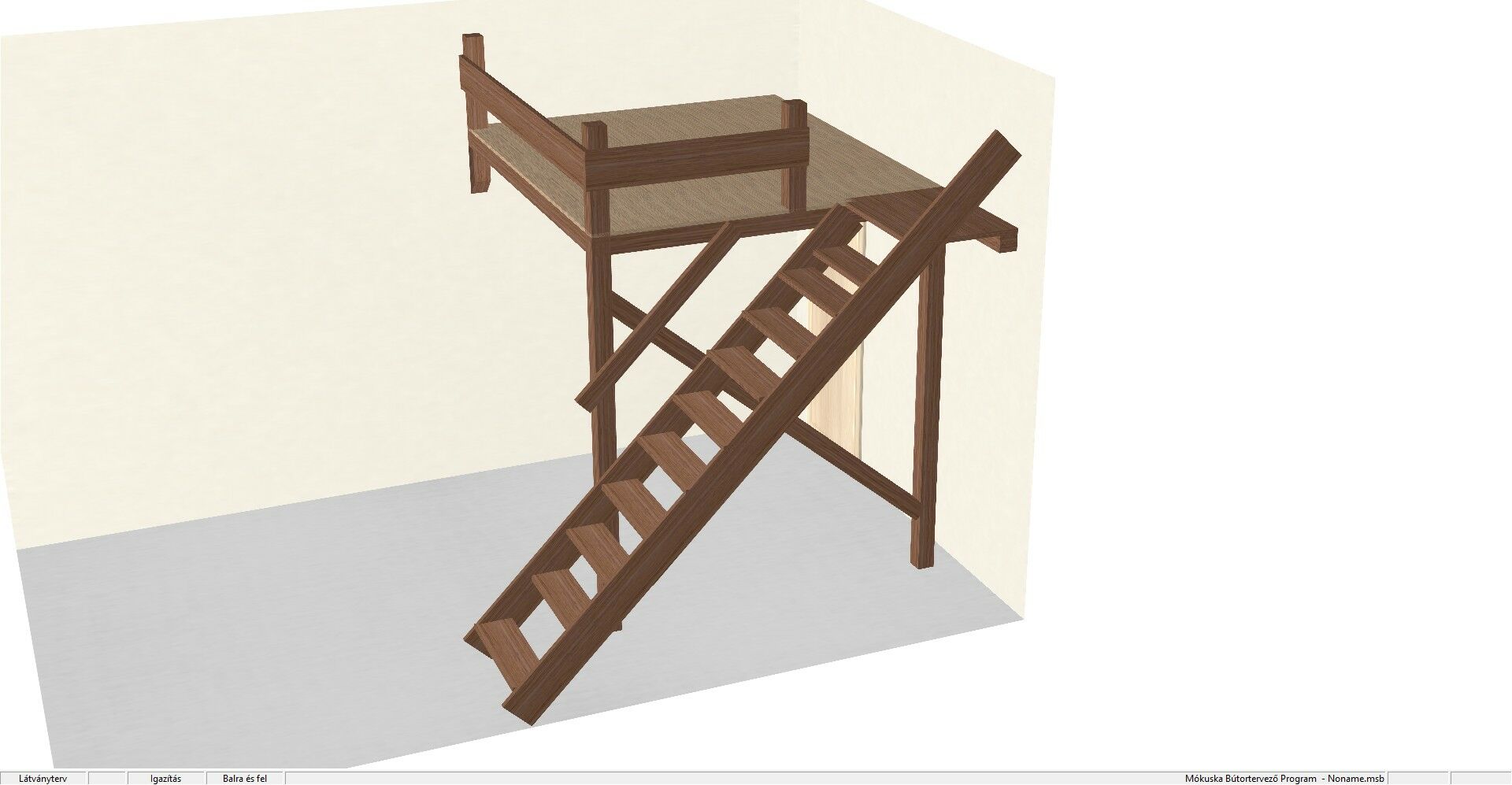

Elnézést hogy beleszólok ebbe a galéria dologba, és nem is igazán asztalos megoldás lesz, de terveztem/csináltam egyszer egy hasonló galériát, és a kiindulási terv szinte egy az egyben ilyen volt. Végül vettem egy szál 80*80-as szögvasat (ennek van vagy 5mm az anyagvastagsága), félbe vágtam, fúrtam rá jó sok 12-es lyukat, majd 12x160-as csavarokkal és hozzá való tiplikkel felment a szemközti falakra. Közéjük a gerendák - ezek ugye kb 75mm-t feküdtek fel -, alulról egy-egy 70-80-as a vasba besüllyesztett csavarral lettek fixálva, a hosszukat pedig úgy vágtam le, hogy épp beszorultak a falra rögzített vasak közé. A tetejére meg OSB. kb 12 cm vastag az egész és bitang erős. Soha még csak meg se reccsent, pedig volt használva

Akkor kevésbé szükségszerű, amit ajánlani akartam. Bő 20 éve én úgy oldottam meg egy (ágy)galériát, hogy a lépcső nem egészen a galériaszintig vezetett, hanem onnan kellett felülni a galériára. Ami egyfelől rövidítette a lépcső hosszát+ a lépcső tetején még fel lehetett állni, az ágyrészen már nem. És én zártszelvényekből csináltam. Kunszt annyi volt benne, hogy csak egy fúrógépem volt a vasakhoz, a többi kézifűrész... és minden oszlop lefutott a földre, hogy ne a közfalak viseljék a terhet.

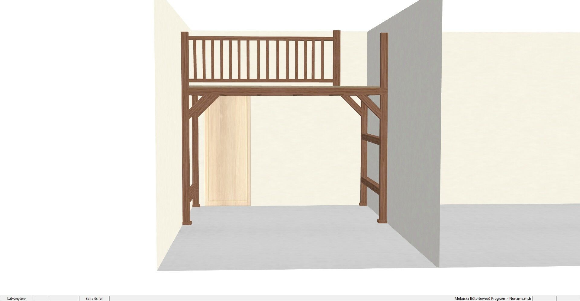

rögzítsd az aljánál a gipszkartonhoz, szerintem annyi pont elég. az egész szerkezet nem fog tudni mozgni egyik irányba sem, max arra kell felkészülni, hogy valaki nekimegy véletlenül vagy nekidől, de mivel ez az oszlop hátul van erre nem sok esély, hacsak valaki nem szándékosan akarja kidőteni.
milyen keresztmetszetű gerendát fogsz alkalmazni? később kiszámolom a terhelhetőséget, hogy Szalmakutya is megnyugodjon és ne akarjon mindenhova lábat tetetni veled

Hát, én nem értek hozzá, és vannak itt, akik meg igen. Az számít, hogy ők mit mondanak.
De én oszlopokat tennék baloldalra, mert erősebbnek érzem, akkor a födém tartja a szerkezeted, nem egy fal, amiben nem látom a kötést. Azon a galérián ugrálhatnak, nem statikus terheléseket kap folyamatosan, 30 év múlva is tartania kell, és jobb, ha látszik hogy milyen állapotban van. A 45 fokos feszítés szerintem se kell, mert a lépcső azt megteszi. És tennék oszlopot jobb hátulra is.
De mondom, simán lehet hogy felesleges para.

Tettem baloldalra egy vizszintes gerendát a falra rögzítve, két végén egy-egy alátámasztással. Erre gondoltál? Vagy oszlopra gondolsz? Jobb sarokba azért nem tettem oszlopot, mert a hátsó vizszintes gerenda 300 centiméteresként végigfutna faltól-falig, és talán az lenne annyira masszív, hogy megtartja a felnőtt ember súlyát is. A lépcső kilépője is erre a "csonkra" támaszkodna, ezért gondoltam egy szintbe tenni a padló felülettel.

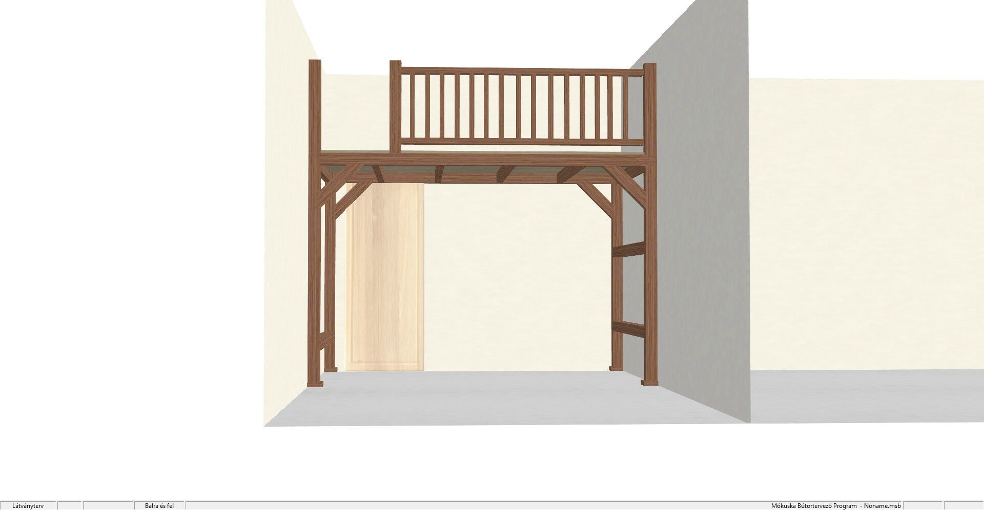

a két láb közti átlós merevítéseket akár ki is spórolhatod, mivel az lenne a feladata, hogy a láb "kinyeklését" meggátolja viszont ezzel a lépcső megoldással a lépcső bal oldalsó eleme is pont megteszi erre a célra.
Szalmakutya
indianjoe23
#46648
Na, ez jó minimalista lett. Én a baloldalra inkább gerendát tennék két helyre, mert az nem tud leszakadni. Nincs neki hova. Jobb hátra is tennék egyet, a sarokba, végülis egy lépcsőn felmehet egy súlyosabb ember is.
Még egy dolog, a lépcső kilépője esetleg lehet egy 'fokkal' alacsonyabban mint a galéria.
De simán lehet hogy nincs ezekben igazam, beszéljenek az ácsok meg akik már raktak ilyet.

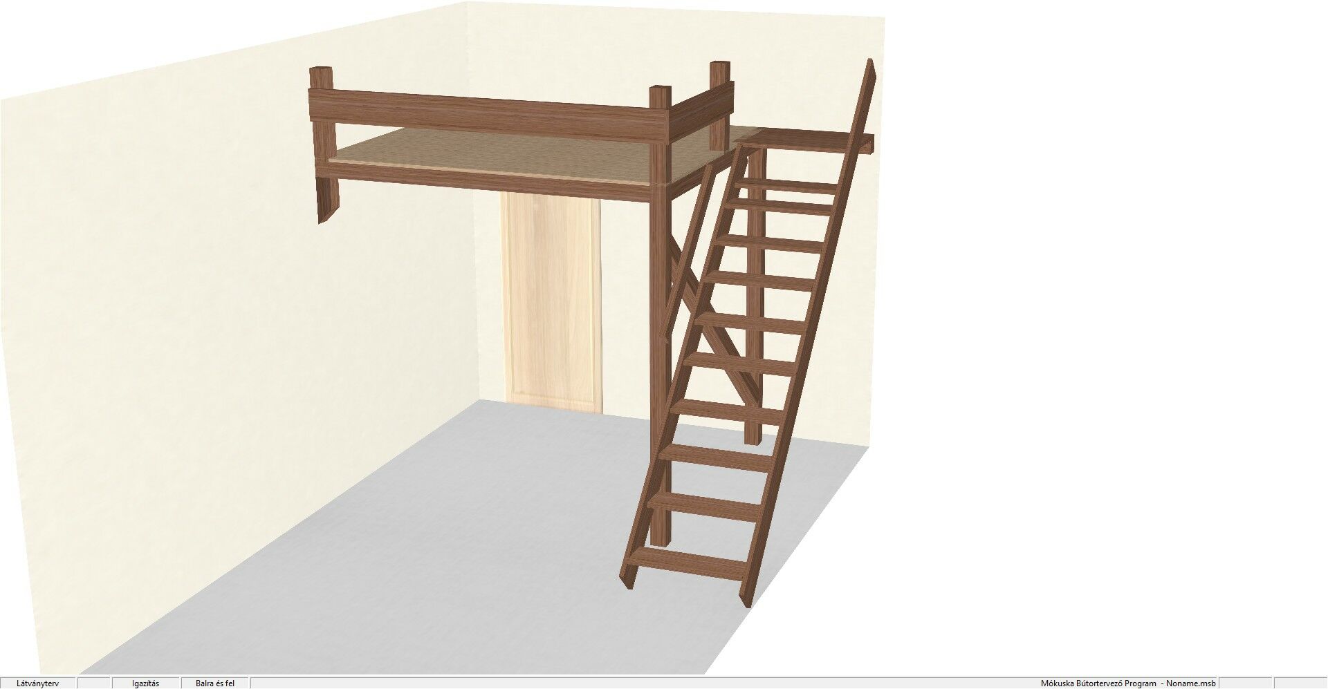

Még két dolog. Ne úgy tervezd, hogy a galéria széléről induljon a lépcső felfele, mert akkor túl meredek lesz (itt a profik rögtön tudják, mi a jó emelkedési szög, én sajnos nem tudom). És a lépcső tetejere kell egy kilépő, ami lehetővé teszi hogy aki felmegy, elforduljon és kényelmesen átmenjen a galériára (magyarul a legfelső lépcsőfokot sokkal szélesebbre tervezd).
A lépcső alá szoktak polcot stb tenni, úgyis holttér.

azoknak a keresztmerevítőknek azért nem látom hasznát, mert ahol lehet ott a lábat rögzítheted a falhoz, ahol meg nem lehet ott ez nem fog segíteni semmit, mivel párhuzamosak. ha átlóban lenne egy darab akkor abban lenne ráció, de ez nem ad extra tartást, max a csavarok amit belehajtasz. lásd itt, párhuzamos vs. háromszög.

max 4 láb elég. ha a 3-as számút beteszed akkor nem kell a 4-es számú.
extra: ha a bal oldali fal tégla/beton, akkor ahhoz is rögzítheted a szerkezetet akkor az 1.-es és a mögötte lévő párja sem szükséges, de akkor stabil rögzítés kell, jó mélyre a falba.a lépcsőt is pedig tervezd meg, mert ha a szélétől indítod akkor sok helyet vesz el, ha pedig nem akkor át kell tervezni az első hossz gerendát is (meg mindent amit azon a részen tartana ami nem lesz beépítve)

Amit kavalkád küldött, ott átmegy a beúsztatott lépcső felett a gerenda. Ez ott muszáj is, mert valamelyik falnak támaszkodni kell. Tapasztalatból tudom viszont, hogy néha beveri az ember a fejét ebbe.
Viszont neked nincs ilyen gondod. Az erős falra támaszkodik a galéria, a gyengéig el se kell menned, így a lépcső felett nem megy semmi keresztbe.

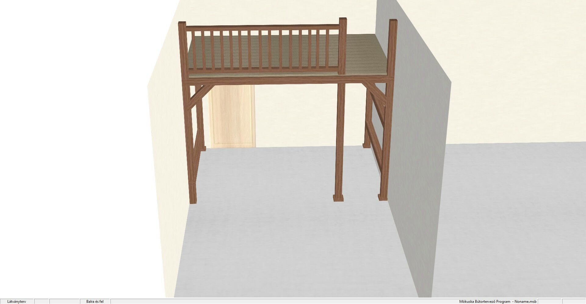

egy kérdés: az alsó lábösszekötőknek mi a célja pontosan? mert ha valami statikai ok miatt tetted oda akkor az is pénzkidobás. ahogy a talpacskák is a lábak alatt amit gondolom a teherelosztás miatt tettél oda.

ebben az esetben viszont a falhoz felesleges, mert az kb semmennyire nem vesz részt innentől a teherhordásban. gondolj a zsebedre is, több felesleges anyag = több kiadás. 4 láb elég ennek, ne méretezd túl, mert megint rakétasiló lesz belőle. értem, hogy az ember aggódik a teherbírás miatt, de a google-n találsz rengeteg képet már megépült megoldásokról, látható, hogy a fa az bizony masszív egy szerkezet, nem kell túltolni. pl itt egy.

Igen. A hátsó fal nem tudom miből van, de ha az is gipszkarton, akkor oda pedig a feléhez tennék még egy tartógerendát függőlegesen. Nem zavar ott.

Ha így van, akkor gondolkodj esetleg még egy függőleges oszlopon a jobboldalra (szemből nézve), ott ahol a lépcső felmegy. Nem veszítesz vele helyet, mert a lépcső úgyis elveszi, de tehermentesíti a gipszkarton falat és rövidül a hosszú vízszintes gerendák terhelt futása is vele.

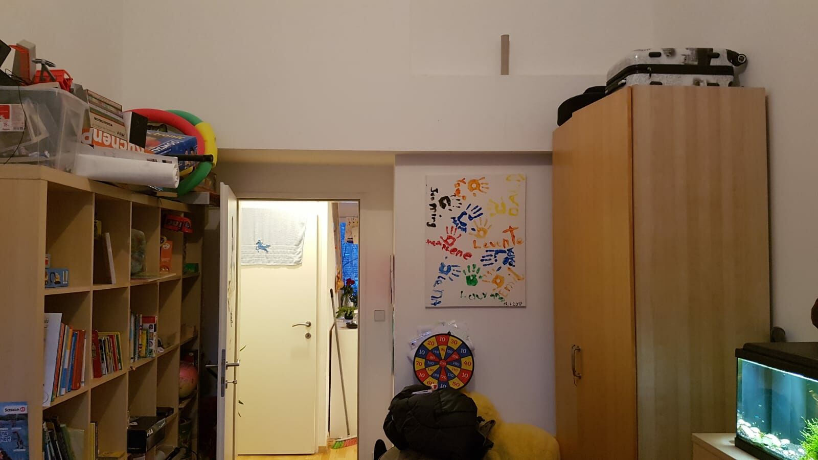

Mennyi a szoba belmagassága? Milyen magas az ajtó?

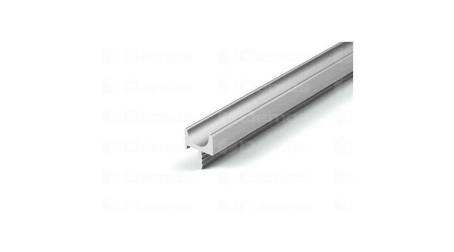

Az alumínium húzóprofil megöli a dizájnt, push-open nyitásban gondolkodnék.Ezt jobb-fentre be tudod fúrni az oldal élébe.
A push-open nyitáshoz viszont érdemes a rugó nélküli kivetőpántokat használni, mert akkor nincs ami a kilökő dugattyú ellen dolgozna, ergó könnyebben kinyílik.
A push-open miatt, mint azt korábban említettem a korpusz él és a front között kell lennie 2-3mm-nek, hogy meg tudd nyomni a frontot. Neked az a szerencséd ezzel kapcsolatosan, hogy nem nagyon van mihez tartani a síkot. Az fiókelő alatt lévő ajtót ki tudod dobatni előre pár millimétert, bal oldalon pedig nincs semmi léc a sarokban amihez menni kellene a síkkal. Jobb oldalon a m.gép kezelőfelülete pedig amúgy is vastagabb, meg a géppel eleve tudsz egy kicsit csalni. -

Érdemes minden már meglévő befolyásoló tényezőt pontosan kirajzolni, hogy még a tervrajzon kiderüljenek a problémák és ne a valóságban szembesülj vele, hisz elvileg azért tervez az ember. Gondolok jelen esetben az ajtóra, de elképzelhető, hogy pár konnektor is van a falon és stb.

az ajtónál a merevítő nem fog zavarni? a hátsó hossz gerendát akár a falba is befúrhatod, akkor nem kell az sem.

Ha jól látom és az ott egy ajtó, és valahogy fel is akarsz jutni a galériára, akkor szerintem ne oda tedd a feljárót, ahol, mikor bejössz az ajtón, beleütközöl, hanem a másik oldalra.

indianjoe23

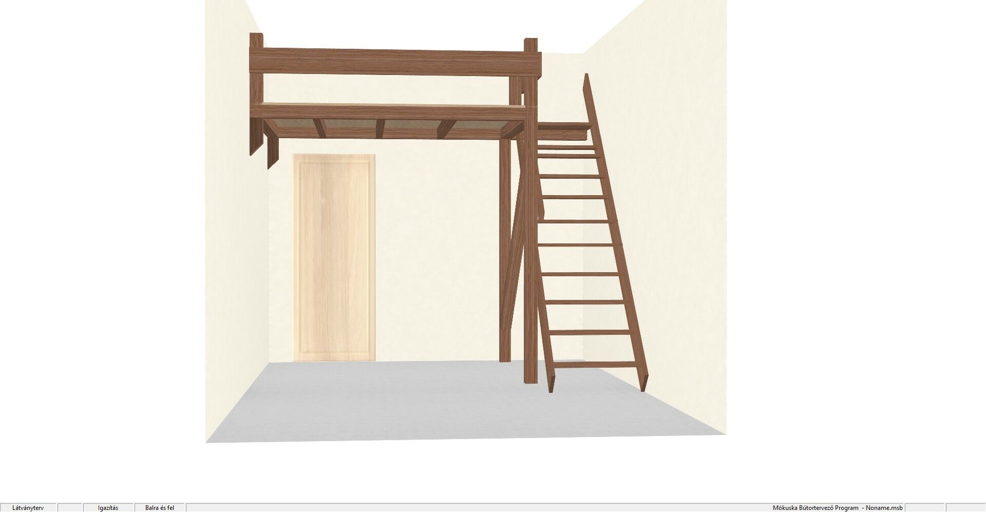

Boldog újévet Mindenkinek!
A kapott instrukciók alapján átterveztem a galériát, valami ilyesmire: (ajtón még agyalok)
A változtatás lényege, hogy a tartógerendákat elforgattam kilencven fokkal, és vékonyabb anyagból gondoltam, valami olyasmi, amivel Winner is csinálta. Hajópadló lenne a felület, nyilván hosszában. A méret az ugye 3000x2000, és a sajátosság, hogy csak a baloldali fal beton, a többi gipszkarton. A csapolások a javasoltak szerint, a keresztgerendák fecskefarkosan. A hátsó rövidebb tartóoszlopoknál még úgy-ahogy van elképzelésem, de hogy kéne csinálni az első, hosszabb tartóoszlopoknál? Ott mi lehet a módszer? Bélcsaposan, a helyhiány miatt nem lenne egyszerű. -

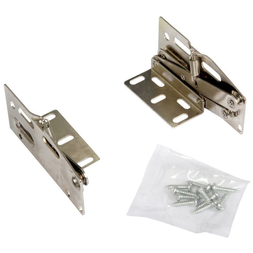

szerintem ez pont az amit keres, ott van amellett amit belinkeltél
pacman_123
Vasalatokben nem vagyok túl jártas. Találtam egy ilyet, lehet hülyeséget írok: amelyik vasalat felnyílik, az le is nyílhat? A 75 fokos nyitásszög mindenesetre jó lehet. De majd a szakértőbbek linkelnek jobbat is.
Fogantyúra .... Süllyesztett fogantyú? Bár lehet kapsz olyan vasalatra linket, ami nyomásra nyílik/záródik, akkkor meg felesleges bármilyen fogantyú.

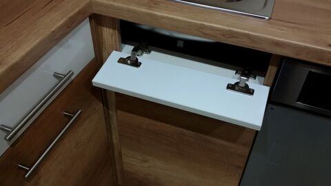

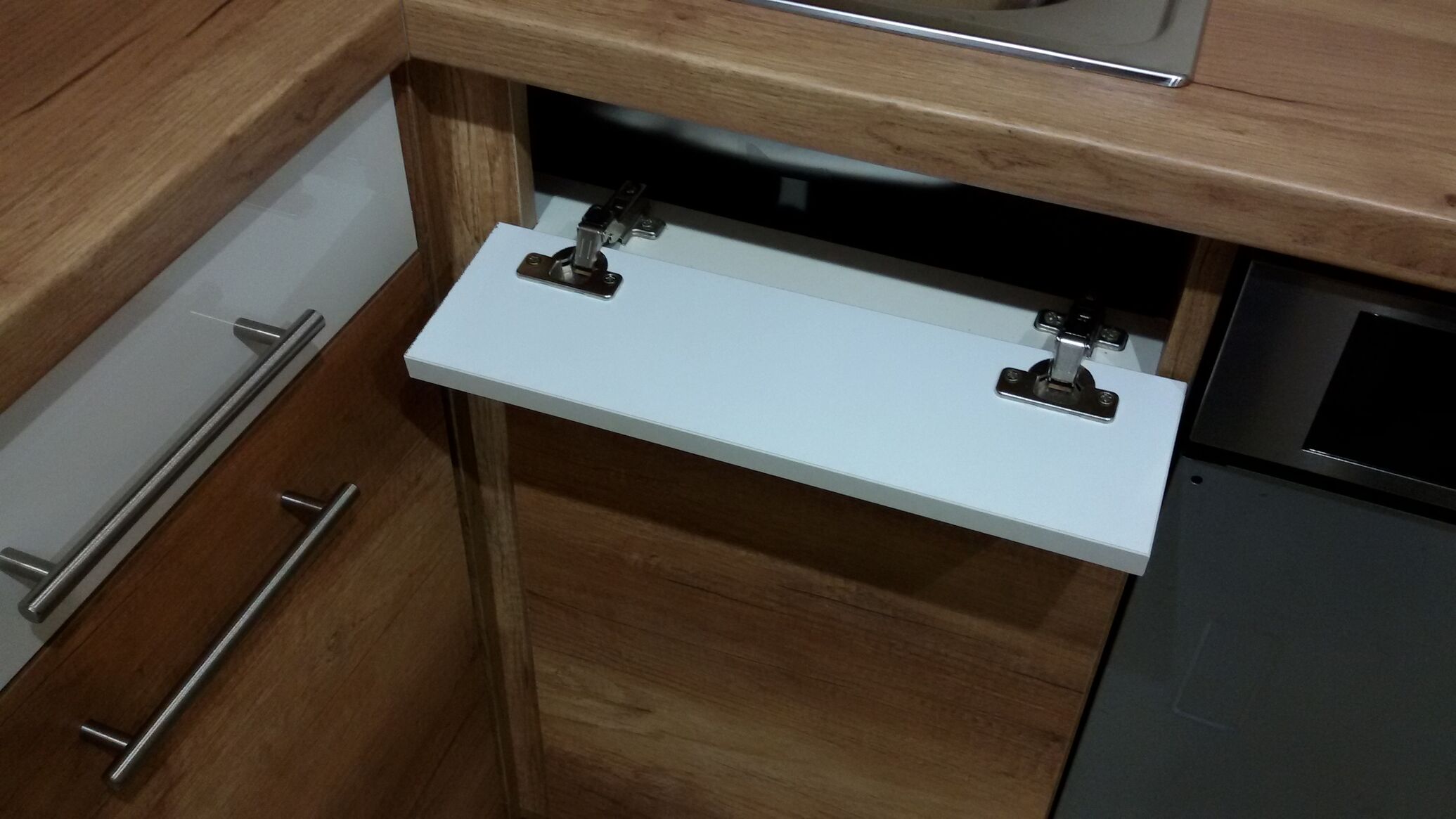

Mosogatótálca elé szeretnék készíteni egy lenyíló ajtót.A képet mellékelem róla.Nem tudom, hogy létezik-e ilyen vasalat nálunk,vagy valami hasonló?Minél kisebb erőkifejtéssel kellene lenyílnia,mert a másik irányból van egy kihúzható fiók,így erre nem tudok fogantyút szerelni.Nem férne el.Én arra gondoltam,hogy alul kapna két mini félig ráütődő kivetőpántot,és jobb oldalt kapna egy lenyíló ollót,amit fele hosszúságúra lerövidítenék.Esetleg valakinek valami jó ötlete?Egyébként a 26mm-es pánt könnyebben nyitódik mint a 35mm-es?
