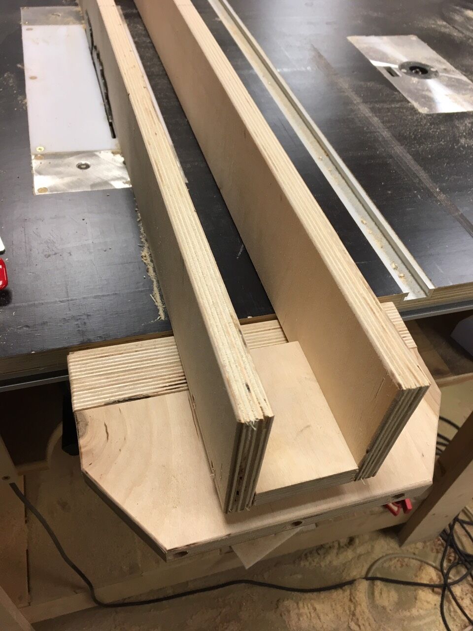

nem vagyok teljesen elegedett az asztallal, es ha ujraepitem majd akkor jobb ha a steller allithato.
az otleted jo, eddig a legjobb
a "fakotesu alatet"-et nem tudom mi, az a cakkozott szelu?igen enyem es az a filmes, de nem az asztalra kellene wax, a vezeto aljara, valamint ahol hozzaer az elso élhez (a fuggoleges reszre), ott elegge akados.
generatoros
monti0222w
#47232
Megértelek, hogy a szomszédtól hallottam infó az nem érdekel, ezzel én is így vagyok, de azért az gondolni való, hogy itt elég komoly emberek szólnak hozzá az adott témákhoz és segítőszándékuk nem ismer határokat, ergo amit itt hallasz azért, az a szomszédtól hallottam kategóriától messze van. Lehet ez sem érdekel, de azért elmondom mert legközelebb hasznos lehet. Ha elsőre leírod melyik videót nézted, akkor esetleg árnyaltabban fogalmazott volna mindenki, mert valóban nem látszik annyira vacaknak mint az infók hiányában sokan gondoltuk. Valószinű ez is inkább csak az usa picon van jelen és még az is lehet, hogy 110 voltos. inkább gondolom Dewalt klónnak és nem foglalkoznék vele. Az ebay-on 60 dolcsival drágább is.
pacman_123
kavalkád
#47239
" hogy a párhuzamosságot könnyen lehessen állítani "
Mondjuk ha egyszer beállítottad ... :-) De itt egy 5let részemről. Nem vagyok nagy mérnök, lehet kapsz ettől sokkal cizelláltabbat is majd:
A piros furat mondjuk 8-as, a kékek meg 10-12-esek. Mindegyikben 8-as, alulról átmenő csavar, felülről anyával plusz baszomnagy fakötésű alátéttel. A 8-8 pároson "forogna" a vezetőd, a másik három meg kilazítva engedne annyit, hogy állítgathasd. Aztán meghúzod mind a négyet, tartanának annyit hogy úgy is maradjon a vezető. Szerintem.
A kép az már a tiédet ábrázolja? Ha igen, az asztallap olyan csúszásmentes rétegelt csúszós (fenolfilmes) oldala? Arra nemtom érdemes-e bármilyen waxot tenni. Vagy kilazítva nem csúszik rendesen?

kavalkád
Elkezdtem csinálni a körfűrészhez a stellert és ezzel kapcsolatban kérnék tanácsot.
Úgy szeretném megoldani, hogy a párhuzamosságot könnyen lehessen állítani (tehát ne fixen legyen a vezető rész a csúszkás részhez rögzítve), de stabil maradjon, erre kérnék ötletet.
Valamint, hogy milyen wax, vagy egyéb kence javasolt, ha azt szeretném, hogy 2 fafelület könyebben csússzon egymáson?(a képet csak az egyértelműség kedvéért tettem be, hogy vizuálisan is megjelenjen miről beszélek)

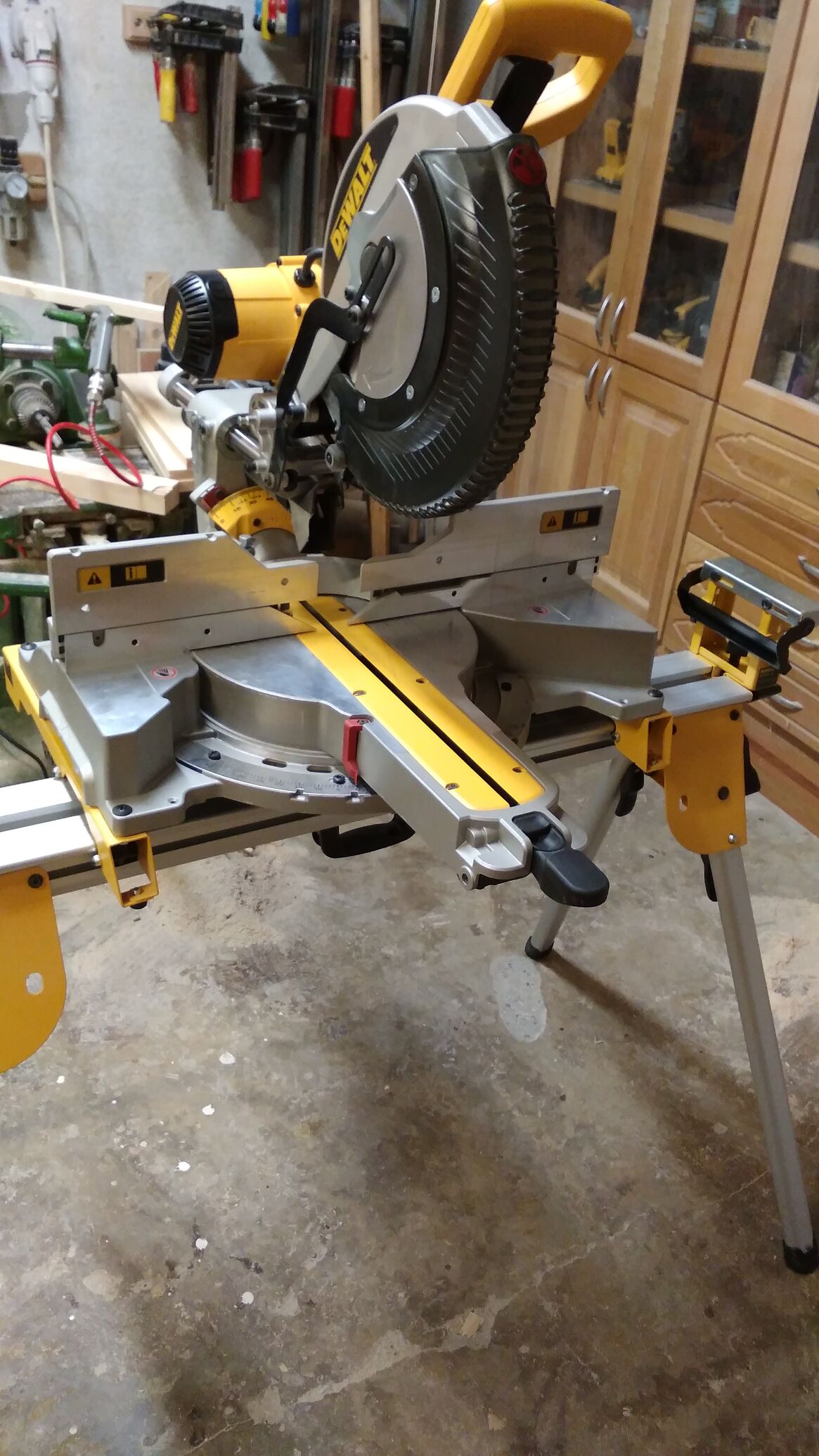

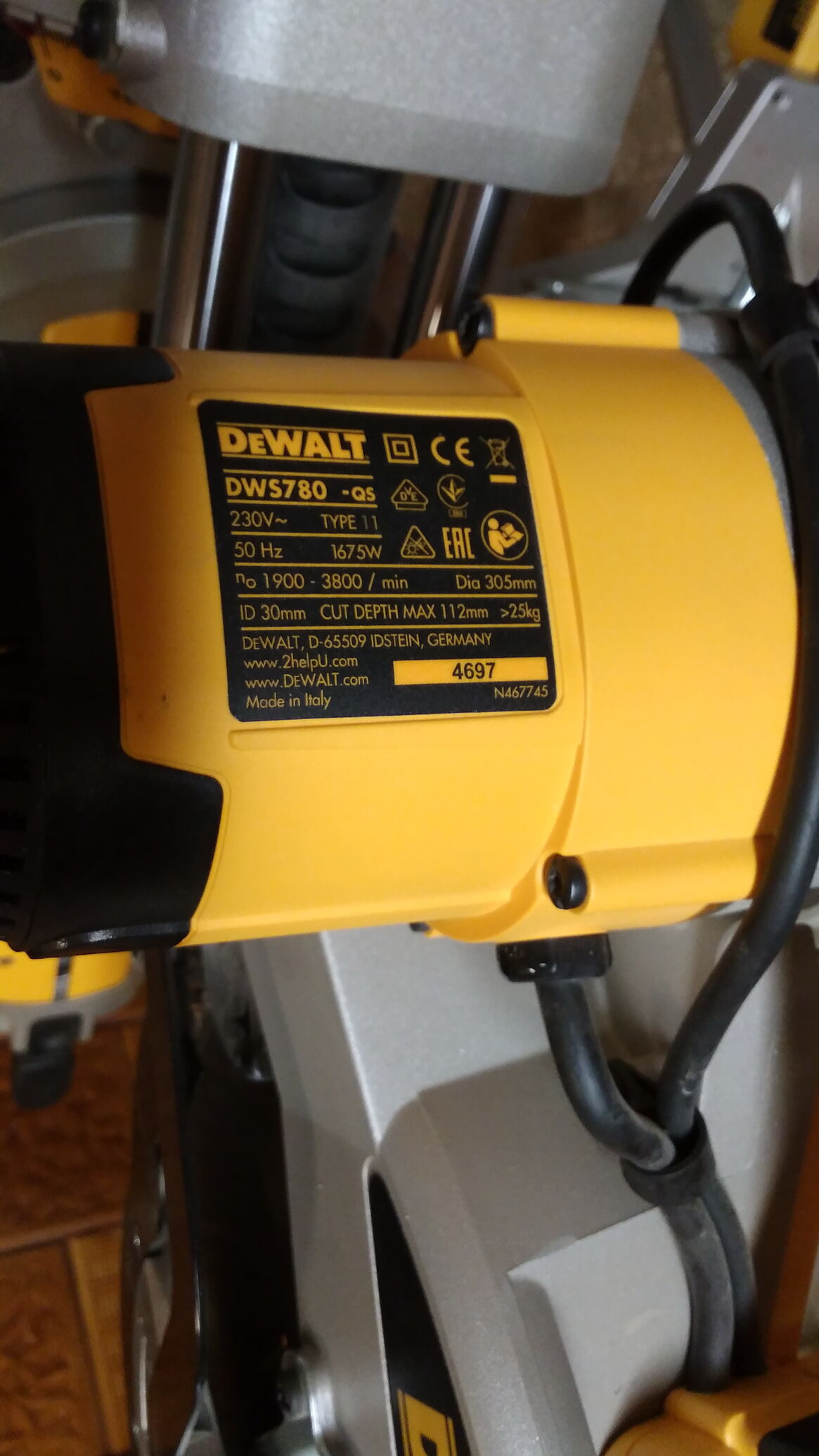

Madmax81

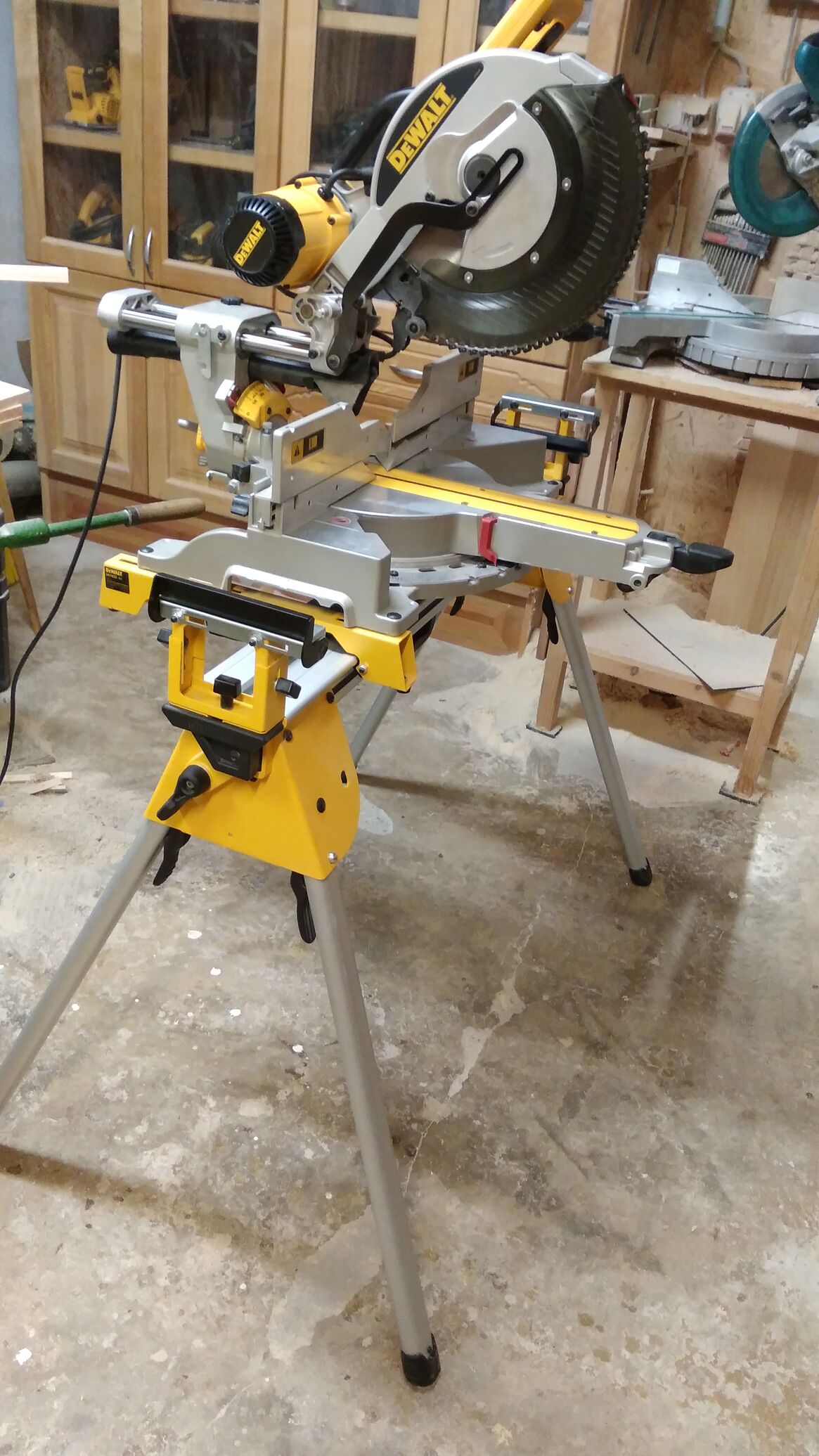

pacman_123
#47210
Persze én is beállítottam eltekergettem az állító csavarokat most már kellemesebb mondhatnám hogy jó , de kellett indokolt találni hogy vegyek egy másikat , a másik dolog hogy szép lassan lecserélem az összes még meglévő Makita gépemet Dewaltra , Dewaltal kezdtem a szakmát közben vettem pár Makitát is de a gépek öregednek kopnak időnként le esnek az asztalról, pár darabra már nagyon ráfért a csere.
Zerdal
pacman_123
#47210
A Metabo lézerének csak kapcsoló csere kell. Kicseréltem azóta nincs gond vele.
Igaz csak az egyik oldalra vág 45° ot a másikra csak 44°. Az automata beállítási pont nem jól van kalibrálva.
Valaki nem tudja hogy lehet azt helyrehozni.
pacman_123
Madmax81
#47209
"ami zavaró a 45 fok nem 45 fok ha elvágsz négy egyforma anyagot ütköző mellett , össze állítod egy keretbe észre fogod venni hogy nyitni fog az egyik oldalon"
Már most mindegy, meg egyébként: gratula a DeWALT-hoz
Az ütközőt/skálát nem lehet a Makin állítani? Mert ha a 45 fok nem volt 45, akkor a 90 sem 90. Vagy maguk a nevezetes szögek ütköző nútjai nincsenek jól bemarva? Mert akkor tényleg felesleges állítani bármit is.
Nekem kicsit kellett csak a Metabón piszkálni, a képkeretekkel sosem volt ilyen nyílós bajom, meg a derékszöggel sem. A lézere nem jó (kontaktos), de az meg pont nem érdekel, anélkül is tudok pontosan vágni.
Nekem ennyi negatív tapasztalatom volt Makita gérvágóval. LS0815 FL. Anno csináltam videót is róla, de az a YT csatorna sajna az enyészeté lett. Ment vissza a feladónak, pénz vissza. Azóta persze megtudtam, hogy az a "karcolás" a lapon nem feltétlenül hiba, dehát akkor még nagyon kezdő voltam fűrész témában. Engem a libegés meg a nevezetes szögekben való "mozgás" (0 és 0.5 fokban is rögzíthető volt) zavart. Ez utóbbi egyértelműen konstrukciós hibának tűnt, ebben külföldi fórumok is megerősítettek. Pl ez a review is, pontosabban az egyik kommentelő észrevétele:
"However Makita has a terrible design in the locking mechanism for miters. I have the 12″ and 8.5″ and both use a rod that wedges into a tapered slot in the table. This portion is good, but the rod rides in a bushing that is up to .015″ larger than the rod. This may seem small, but when you slide the saw, .015″ turns into “unsquare” cuts.".
Szóval nemcsak a kicsi Maki szenved ebben a betegségben. Nem tudom a tiéddel volt-e ilyen gond.
Madmax81
kavalkád
#47205
A súlya Tömeg 24.8 kg valóban elírták .
Egy két alkalommal a pár év alatt volt kevés a Makita de őszintén szólva a pontossága ami zavaró a 45 fok nem 45 fok ha elvágsz négy egyforma anyagot ütköző mellett , össze állítod egy keretbe észre fogod venni hogy nyitni fog az egyik oldalon , a másik 6 éve van meg ez idő alatt 3-szor kellett csapágyat cserélni a fűrészlap tengelyén , nem is lenne baj ha az egyik csapágy tényleges golyós csapágy a másik pedig egy bronz sikló csapágy ami bele van sajtolva a gép öntvénybe , hiába cserélem a golyós csapágyat ha a másik már " kotyog mozog " de nem tudom cserélni . -
kavalkád
ebben a videóban azt mondja a jó munkásember, hogy az asztal lapja "valchromat". ennek mi a hazai megfelelője, elnevezése?
Soká
Madmax81
#47206
Használd egészséggel! A linkelt DW oldalon milyen hülyeséget írtak a súlyára... Először megijedtem, mert az én 210-es kis gérvágómnak van 14kg-os súlya.
Feltételezem, hogy az alkalmi ára is közbejátszott a vételben.
Azért ennek a gépnek olyan paraméterei vannak, ami már egy ácsmunkához is megfelel. Gyakran volt olyan, hogy nem elég a Makita? -

Pontosabb mint a Makita vastagabb anyagot vág át erősebb nagyobb drágább , a régi Makita LS1018L az ú pedig egy DWALT KÖRFŰRÉSZ 305 MM-ES ÁLLVÁNY DWS780SET

Hát, ez nem volt magabiztos egy válasz.
Azért köszönöm, többet, vagy közelebbit esetleg? -

Hát ? Én nem is tudom, de szerintem a herkules nem egy színvonal a dewalt-al.
