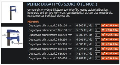

thyeby
verybigboy #51133 üzenetére
Az egykezesét így kép alapján én biztosan nem venném meg. (Ismerem a mechanizmusát - hát mit mondjak, kevesen tudják azt jó eltalálni, de lehet, hogy aki eltalálja, az is csak véletlenül.)
A csavarossal egyszerű az eljárás. Akkor, ha nem webshop-os rendelésre készülsz. Széthúzod, visszatolod. Ha fél fordulattal már megakad és szorít is, és korrektül (nem mellé), beteheted a kosárba, különben vissza a polcra.Barkács célra is kifizetődő dolog jó szorítót venni. Mert a barkácsolónak is jól kell szorítania.
A Berger egykezesek ára kifejezetten vállalható. És olcsóbban mint a Piher (egyik a másik klónja egyébként) egy annál is korrektebb szorítód lesz. Az egykezesek királya az én műhelyemben az Irwin, mégpedig abból is az XP. Ezt holnap indítja útjára számomra a szerszámdoboz. Ne az árát nézd, mert ez egyméter húszcentis. Tudd róla, hogy kishíján 300 kilós ereje van darabonként.
A csavaros szorítók piaca, és a minősége is hektikusabb. Hogy értsd: Vettem 4 db NEO 150-est. Nem volt olcsó, de azért jócskán elmaradt az ára a csavarosok királyaitól, mint a Festool, és a Bessey például. Csavaros, ami garantáltan korrekt, csak 10 ezer pénz magasságában láttam eddig. És érezd a példámat! Hol van négy db NEO ára egy pár Festool szorító árától? (Mert ugye négyet fizettem, de valójában csak kettőt kaptam.) Bizony már elég közel jár hozzá. Ha tudom, és nem hiszek a marketing rizsának, hát a Festoolt rendeltem volna inkább meg.
Vagy meg: Nyugodtam merem ajánlani a Piher dugattyúsait. Ára az összekotorható kategória, a minősége, ereje, használati értéke viszont a profi kategória belépőszintje.Ha a drágább szorítók felé is kacsintgatsz, felhívom a figyelmed a Bessey Kliklamp-ra. Azt hiszem, a műhelyemben ez a legkorrektebb szorító.
