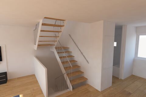

Azért is kérdeztem a vastagságot, mert készen ahogy nézem leginkább csak 30mm-es vastagságban lehet kapni lapokat, csak kételkedem benne , hogy az elég-e, ha csak két oldalról van megtámasztva. Hosszú távra tervezve inkább akkor 40 vagy 50mm legyen?Ugye a látványterv saját készítésű és most kérek róla tanácsot, ezért nem mérvadó ez a része
A lépcső kialakítása azért ilyen, mert egyrészt így szellősebb és csak 40m2 egy szint, kell a térérzet, illetve mert viszonylag meredek lesz, ezért kell a belépési lehetőség a szintek között, hogy legalább felfelé kényelmes legyen (20cm fellépő, 25 belépő)
Ez a leesős dolog biztos meg lesz nálunk is, pláne hogy a képen látható lépcső fölött lesz még egy ugyanilyen a tetőtérbe, így simán tud majd 2 emeletet esni bármi

A látványrajzodon én vékonynak látom azokat a lépcsőlapokat. 30mm alá ne menj! Jellemzően ebben a vastagságban találsz egyébként kész lépcsőlapokat. A hossztoldást szerintem felejtsd el, nem is tudom, árulnak-e ilyen lapokat. (lehet, hogy a toldást te nem is hosszában értetted hanem keresztben? azt táblásításnak nevezik és nagyon ajánlott, mert egy 30cm széles egyben deszka el fog vetemedni neked!!!) Hossztoldott lapot azt csak kész beton lépcsőre tennék borításként.
Szép, levegős az ilyen lépcsőrendszer, de nálunk én eléggé nem szeretem. Ami leesik, az mind a pincében köt ki, és a por is jobban közlekedik valahogy.

lépcsőben szeretnék segítséget kérni.
10-es vaslemezből tervezzük a lépcsőnket, fa lépcsőfokokkal. Az lenne a kérdésem, hogy szerintetek milyen fából, hogyan lenne érdemes megcsinálni, megcsináltatni? A lépcsőfokok tiszta méretei 80cm széles, 30cm belépő (25 tiszta + mondjuk 5cm ami átlapol). Milyen vastagnak kellene lennie ahhoz, hogy elbírjon mindent amit kell, úgy hogy csak a két oldalon, L vassal lenne tartva?

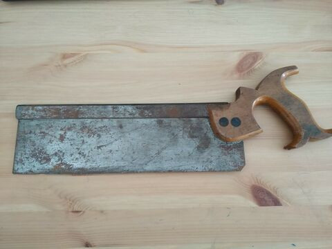

Itt egy egész egyszerű video hogy hogyan kell kicsiszolni. Persze ez akkor működik ha nincs benne iszonyú nagy kanyar.

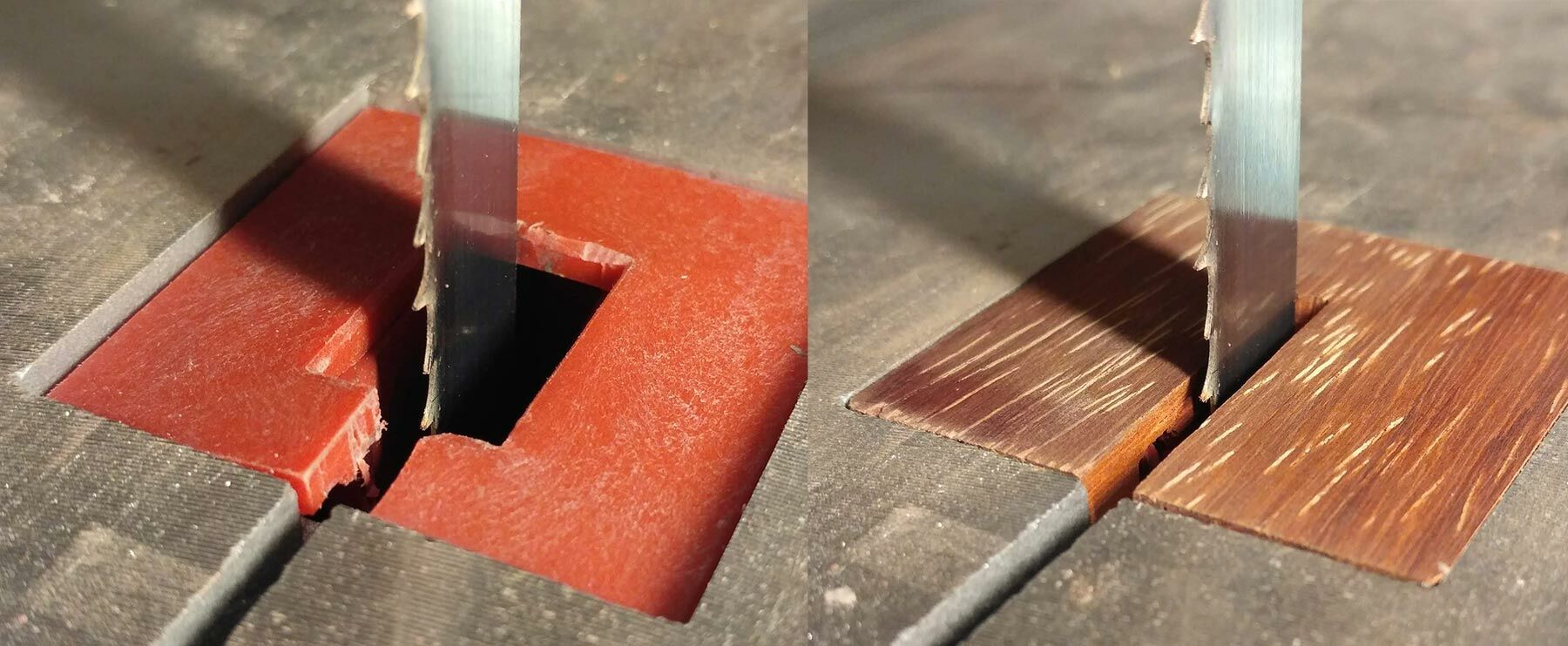

Az én Kitymet is megvizsgálgattam persze egy idő után. Ennek aluöntvény az asztala (legalábbis a mágnes nem fogja, és nem hiszem, hogy rozsdamentes acél lenne).
Az egyik szélén van egy kicsi emelkedése ennek is, mintha fel lenne kicsit hajolva a széle. Valamint az egyik nút utolsó 4-5 centijében nem szalad olyan gyorsan a léc, amit kivágtam kipróbálni a vastagságát. Azért egyelőre együtt élek vele. Már csak azért is, mert nem tudom elképzelni, mit tehetnék ellene. -

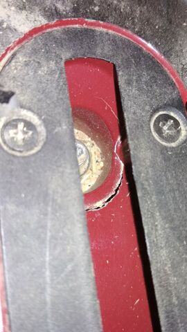

thyeby
#47059
Nem értelmezted jól. Az inzertet úgy állítom síkba, ahogy akarom, és az egyenes is.
Az asztal körülötte, na az nem sík. Nagyjából elfogadható eltérések vannak, kivéve az inzert jobb oldalán, középen, ahol süllyedt az asztal.
Ergo, vagy az inzertet engedem lejjebb mint az asztalt, elöl-hátul, vagy középen magasabb.
Ha a vágásszélesség max 8 cm akkor a második megoldás a jó, mert felfekszik az inzertre. Ha nagyon vastag az anyag, akkor se gond, mert átfekszi az egészet. De attól tartok, hogy kb 15cm-nél, egy nehezebb fánál billenni akar majd egyet ahogy tolom át rajta. Nem nagyot, de akkorát igen, hogy megharapja az anyagot a fűrészlap.
És meg is harapja, amúgy, de azt nem tudom megmondani, hogy azért, mert a gyári lap van rajta, vagy azért mert billen, vagy azért, mert megharapja, akármit csinálsz, és kész.
thyeby
Szalmakutya
#47054
Egyszerű a megoldás, mint a faék:
Ha középen ragasztol alulról az inzert alá maszkolószalagot, (annyit, amennyi épp síkba hozza) akkor mindenhol színel az asztalsíkkal az inzert - már ha jól értelmeztem kutyafuttában a dilemmádat.

De érdekes, mert az általam belinkelt bosch gérvágóból kettő féle van az egyiken gyárilag keskenyebb a insert a másikon szélesebb. Vagy ezt is benéztem..
Szalmakutya
thyeby
#47040
Félreérthető volt, amit írtam. Az inzert elején és végén nagyjából sikban van az asztal (nem teljesen de elhanyagolható). Az inzert bal oldala is kb OK. A jobb oldala az, ami süllyedt. Mármint az asztalnak.
Namost, itt a kérdés, hogy
1) kicsit alájátszom e az inzertet az asztalnak elöl-hátul (így van most), vagy
2) síkba hozom, de akkor az inzert bal oldalánál a közepén lesz egy hupli.
Ha mondjuk vékonyabb anyagot vágok, akkor a 2) a nyerő, mert felfekszik az inzertre. Ha vastagabbat, de nem nagyon vastagot, akkor viszont tartok tőle hogy megbillenhet.

gondolj bele, levágsz egy pl 10 centis darbot 90 fokban.
ha lent lenne a forgáspont akkor a 45 fokra állítás után már nem 10 centi lenne a levágott darab alsó része, hanem csak pl 9,7 cm. mindig ki kellene találni hova told a stellert. épp ezt elkerülendő a forgáspont mindig az asztallap felső síkjának és a fűrészlap jobb oldali síkjának a kereszteződésében van. (feltéve, hogy a steller is jobb oldalon helyezkedik el)
ezért pl, ha más vastagságú fűrészlapot használsz mint a gyári akkor megváltozik a vágás geometriája is. -

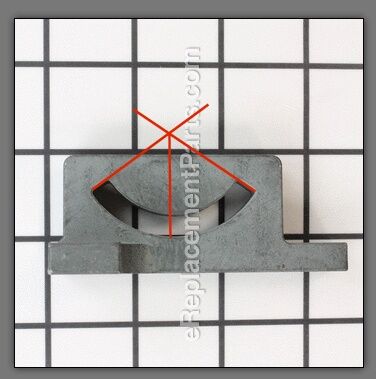

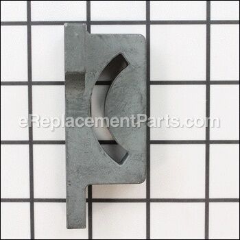

nem egy fix tengely körül mozog a felfüggesztés, hanem egy íven csúszik.
ez pont a Bosch alkatrész ami lehetővé teszi a döntést.
az én Einhell-emben ugyanilyen van.
ha megnézed, ennek a forgáspontja pont az asztal felső síkjában lesz.
onnan tudom én is mert szépszopt@m magam azzal amikor beépítettem a fűrészt az asztalba és a 21 mm-es rétegelt lemezzel máshova jött volna ki a forgáspont, mint a 1,5mm-es fémlemez asztallappal, ami eredetileg a fűrészhez tartozott.
pacman_123
kavalkád
#47046
Hogyhogy a felsőben? Az asztal síkja felett? De ott hogyan lehetne? Ezt nem értem ...
Én úgy értem hogy a legtöbb fűrésznél a sárga pontban van a döntési forgási pont. A szürke vonal a fűrészgép asztala. A piros meg a fűrészlap meg a motortengely:
Így nem lehet egy betétet csinálni 45 és 90 fokra is.

> a döntési forgáspont az asztal síkja alatt van
nem inkább az asztal felső síkjában?

"Egyébként nem is értem mire gondolt a "költő" amikor megalkotta ezeket a betéteket... Van 3 mm hely mindkét irányban a fűrészlap szélétől."
Hahó .... jóestét kívánok
Neked volt már ilyen asztali fűrész a kezedben? Láttad a döntési mechanikáját? Ha igen, akkor tudod hogy a döntési forgáspont az asztal síkja alatt van. Viszont akkor azt is tudod, hogy egy ilyen "betét" nem lehet egyformán jó és szoros, passzos 90 és 45 fokos döntésre is."Biztos nem fér bele a 200 ropiba." - a sokmilliós Felder gépeken is az asztal síkja alatt van a forgáspont. Ergo: a gyári betét azokon sem lehet jó (zero clearance) 90 és 45 fokra is, ez akkor logikus, igaz.
Az mondjuk már számomra is kevésbé az, hogy a fűrészgép gyártók - legalábbis az asztali fűrészeket gyártók - miért nem csinálnak ilyen vagy ehhez hasonló döntési mechanizmust. Nem tűnik atomfizikának. Nézd végig a videót, és megérted, de a lényeget a 00:19-00:41 mp között is megkapod:
https://www.youtube.com/watch?v=olroHtXE1rE
De visszatérve az első kérdésedre: az adott döntési mechanizmus mellé nemigen tudsz egy db, mindegyik szögra jó betétet csinálni.
"Itt is Boschi foschi az áldozat." - akkor a fentiek alapján tiszta, hogy a gyári betétet a 90 ÉS a 45 fokos döntésű vágásokhoz is tervezik: Meg ahhoz is, hogy néha 2,4mm széles lapot tesznek bele, meg néha 3,2mm széles lapot. És a gyárban nem számolhatnak azzal, hogy "néha" majd felkapja a betétet a fűrészlap, és az arcodba vágja. Nyilván hagynak kis plusz hézagot, "holtjátékot" hogy minden helyzetre jó legyen a betét. De alapvetően a döntési mechanizmusban keresendő az ok, nem pedig a trehányságban. Azért ha jobban megnézed: a 40e Ft-os Wokzone-t, a 250e Ft-os kék Bosch-t, meg a millió Ft felett árult Hammer-t/Felder-t is ilyen "hézagos" betéttel árulják. Véletlenül?
"És akkor még a síkja sem stimmel." - jelentem, ez a 4 csavar pl. a Bosch GTS 10 XC fűrészen nem dísznek van
A többin nem tudom mi van, de ezen lehet síkot állítani. Sőt, a kevesebb mint feleannyiba kerülő zöld tesóján is.Bocs de muszáj volt reagálnom, mert csupa olyan dolgot hoztál fel, amit egyenként vagy nem igaz vagy átgondolandó - legalábbis a GTS 10 XC-re, de a legtöbb fűrészre is.

Ne álljon ki az inzert az asztalsíkból
, legyen inkább DeWaltosan gurba. Mert ha kiáll, frászt fogsz kapni számszerint annyiszor, ahányszor tolnád rá az anyagot, és nem megy, mert megakadt az inzertben. -

Nekem a legelső szempont, hogy a tágas inzerten bejutó vékony, ámde olykor hosszú leesők beesve jól el tudják tömíteni az elszívótömlőt. És ha csak a garatnál, azt még nem is olyan nagy macera kitakarítani, mint ha egy négyméteres cső közepén képez jó kis dugulást.
Szempont továbbá, hogy ha épp egy 2mm vastag bizbaszra lenne szükséged mondjuk azért, hogy tudjál vele kontaktragasztót, ezt-azt kenni, hát amikor leszabod, el is nyeli az elszívás.
Nálam ugyan nem, de szempont lehet vakmerőbb kollékák esetében, hogy az ember fia késztetést érez utána nyúlni/kapni az épp beesni készülő pószpász fadarabnak mémi csülökért cserébe. Zéró toleranciánál ilyen fel se merül.Szerintem minden gyártó azért készíti az inzertet akkora réssel, hogy tudd a lapot tetszőleges szögben dönteni. Szögvágáshoz zéró toleranciás inzert annyi köll, ahány meredekségű szögvágást akarsz.

Nekem nagyon tetszik, pláne úgy, hogy előtte asztalba épített kézi körfűrészem volt.
Szerencsére itt az asztal is teljesen sík, úgyhogy elég volt a betétet az asztal síkjához igazítani.A helyedben nem emelném ki az asztal síkjából, mert a kisebb darabok vágásánál úgy csak gond lenne vele.

Ominózus illesztőfűrészért a falu korcsmárosa nem fog adni egy kisfröccsöt sem a legolcsóbb kannás lőréből. Egy asztalos már ad érte legalább megszámlálhatóan kevés készpénzt, míg egy gyűjtő kapkodni fog érte akkor is, ha jó vastagon fog a ceruzád. Magyarul ha pénzt vársz érte, ne a kocsmában próbáld pénzzé tenni. -
