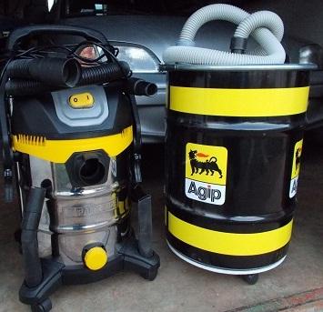

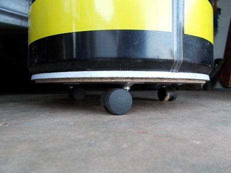

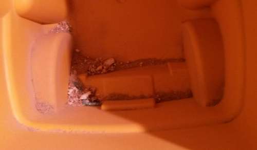

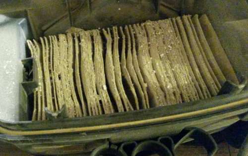

Úgy látszik ciklonos nap volt....
Én is összeütöttem egyet a lidlis új porszívómnak
Én a tetejébe tettem mindkét csatlakozót
Olyan gurulós mint a parkszájdos ratuditu
Kb 60 literes, és gyakorlatilag a porszívóba nem ment át semmi a teszt 2 szemeteslapát bútorlap forgácsból.Kellemes ünnepeket!

#28572
Nekem ez egy igazi vérbő csemege volt. Köszi, hogy babráltál vele, és jól illusztráló képekkel betetted ide!
És szerintem az okfejtésed is szépen megáll a lábán. Ha ez nem egy öklömnyi nápolyis doboz, hanem egy jókora hordó, akkor a légörvény úgy tudja kicsapni a port az edény falára, hogy középen gyakorlatilag nincs is por, tehát a hatásfok annyira feljavul, hogy a porszívó tiszta marad.
Úgy gondolom, hogy a nyomásveszteség pedig jól tömítettség esetén gyakorlatilag elhanyagolhatóan kicsi lesz. Pascal törvénye szerint ugyanis zárt térben a folyadékokban és gázokban a nyomás minden irányban gyengítetlenül tovaterjed.

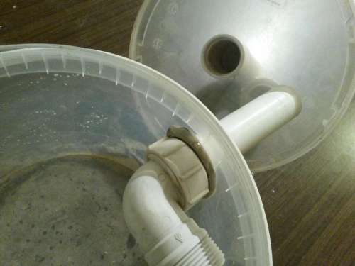

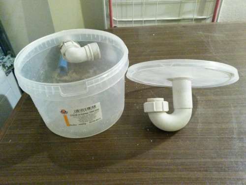

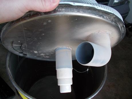

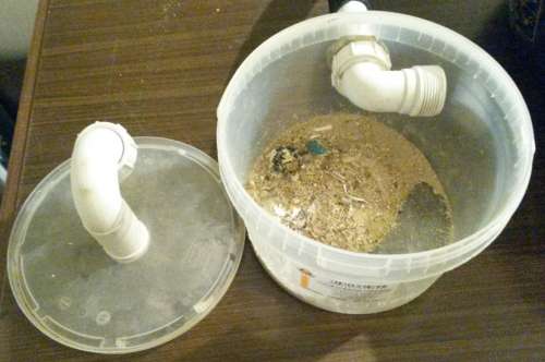

Nézegettem a ciklotronos videókat és megakadt a szemem egyen, de már nem találom.
Mindenesetre kipróbáltam:
Csináltam egy fél órás munkával előállíthatót, egy ilyet:
A vödör egy sima nápolyis vödör, és egy kiszerelt szifon alkatrészeit használtam.
A tető furatnál nem használtam semmilyen tömítést, mert annak anyaga elég rugalmas.
Az oldalfalnál kellett, mert a kifaragásnál elrepedt. Egyszerű gyurmaszerű anyagot raktam oda.
Összeraktam és jöhet a teszt.

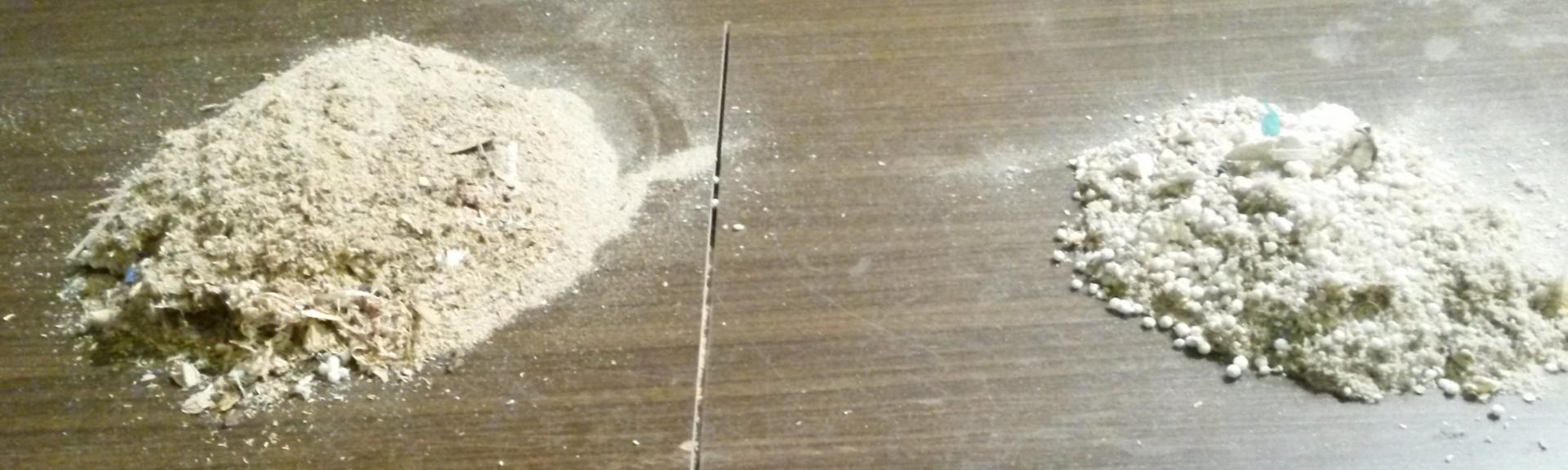

Vegyes hulladékot porszívóztam rajta keresztül össze és ez lett az eredmény:
A "ciklotronban":
És a porszívóban:
Mérlegen nem mértem meg, mint Mathiasz, de csináltam két csinos kupacot, hogy lehessen látni a különbséget:
A bal oldali jött a "ciklotronból" és a jobb oldali a porszívóból. Minimum a 3/4-ét leválogatta.Tanulság számomra: Már egy ilyen kezdetleges szerkezet is legyűjti a cucc 3/4-ét.
Ami biztosan sokat hozna a konyhára, ha az edény magasabb lenne (ez összesen 15 cm az aljától a tetejéig)Nem mértem meg a nyomásveszteséget.
Már neki is álltam keresgélni egy megfelelő méretű hordót, ami legalább 100 literes (nagyobb mozgatása már gond lenne, ha megtelik).

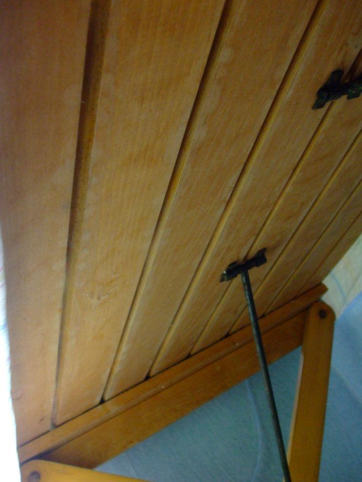

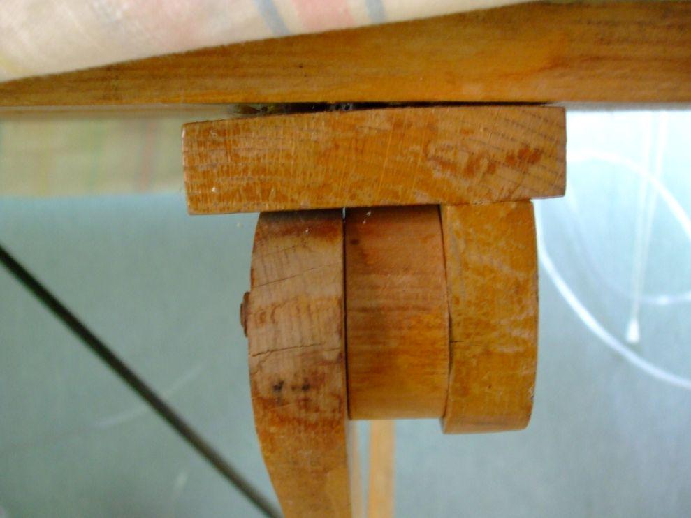

Van egy akácból készült asztalom. Szeptember végén pincéből hoztam fel lakásba (12-16 -> 22-24 fok), azóta itt van. Tegnap előtt vettem észre hogy a lapjai mintha nem stimmelnének... Igazság szerint lehet hogy eddig is így álltak, anno nem néztem meg és nem emlékszem. Van +fém merevítés is benne. Sajnos a rajta lévő cuccokat nincs lehetőségem másra/máshová áttteni.
Aggódnom kellene?
