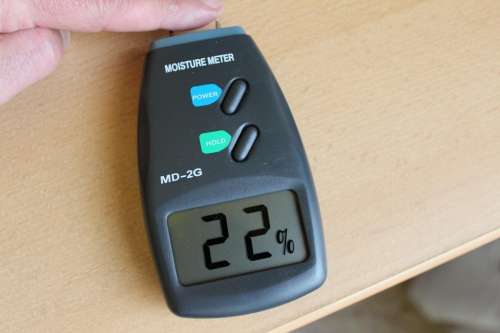

mdk01

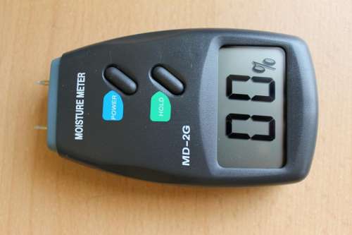

thyeby #26974 üzenetére
Amit ezzel pl. megtudsz állapítani azt kézrátétellel is mivel olyan rövid a tüske hogy sokat nem ér. Egy rendes nedvesség mérőt ~1cm mélyre kellene beleverni a fába, pontosabban minél közelebb az anyag közepéhez. Amit pár milliméter mélyen lehet mérni azt le is gyalulja az ember fia.
arvaiz69
Nekem ilyen van, ezt úgy hirdették, hogy fa nedvesség mérő! Igaz ellenőrizni nem tudom a mérési eredményt, de meggyőző a kapott eredmény! Biztos nem az az igazi profi ez sem, de az ára sem volt az. Ezt Itthon vásároltam valamelyik hirdető
portálon, garanciával, magyar nyelvű használati utasítással.
Én 6.000 ft-ért vettem, de ugyanezt külföldi internetes piactereken időnként,meglehet venni a feléért is.
Üdv.: Zoli -

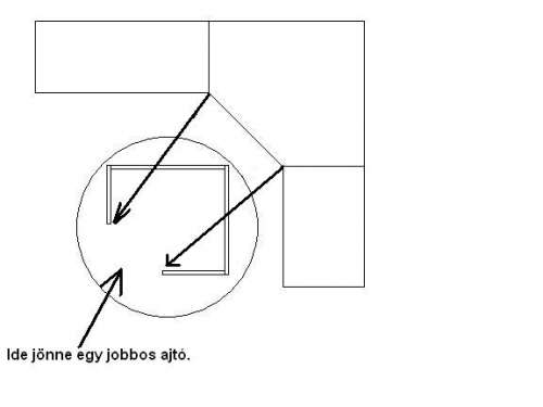

Winner_hun
strange1975 #26958 üzenetére
A korpusz belső mérete az ajtó mérete. Nem hiszem hogy gond lenne az élekkel (páne 2 mm-es ABS élzárás esetén) de ha beteszel egy kis öntapadós gumiütközőt akkor biztosan nem lesz. Ennél a megoldásnál ez nem is árt mivel a sarokban levő ajtó síkja visszább áll mint a többi ajtó.
strange1975
Winner_hun #26957 üzenetére
Köszönöm a segítséget. Értem! Gondolom a korpusz méretnél a külső éleket kell figyelembe venni. Azaz , az alapján készítsem az ajtót? Nem fog idővel nagyon tönkremenni a szekrény hogy az ajtó a korpusz élére csukódik? Vagy tegyek bele valami ütközőtt?
Winner_hun
strange1975 #26955 üzenetére
Olyan széles az ajtó amekkora a korpusz nyílása. 45 fokos kivetőpánttal minden gond nélkül megoldható.

strange1975
Üdv Mesterek.
Egy olyan problémám van,hogy nem tudom milyen módon tudok összesorolt szerények közé sarok szekrényt besorolni úgy hogy az ajtó ne legyen probléma.
Rajzon ecsetelem.
A jobb oldali szekrény, négy ajtós,négy fiókos.
A baloldali szekrény kilenc fiókos.
Tud valaki valami megoldást?
Akár szerkezeti módosítást vagy speciális pántot?
Help me! -

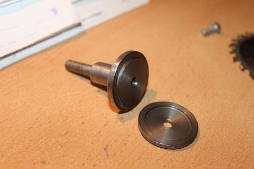

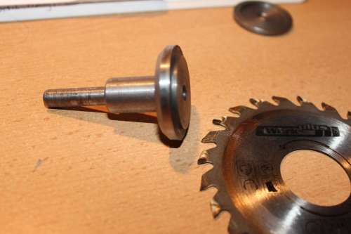

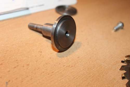

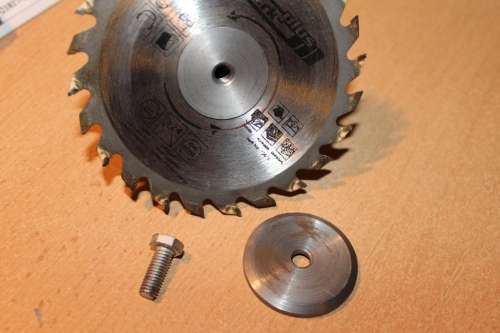

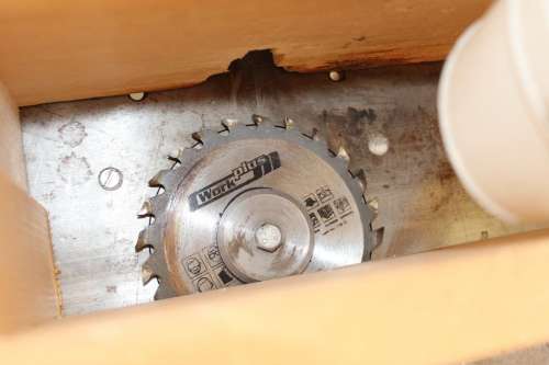

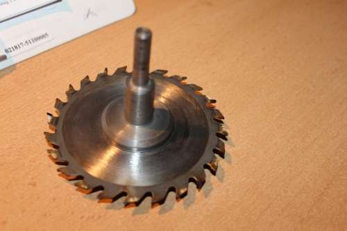

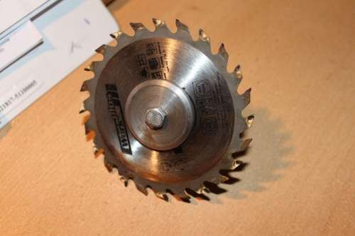

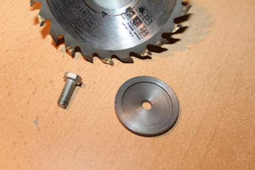

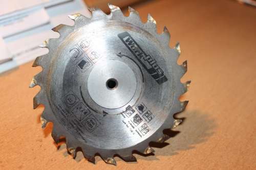

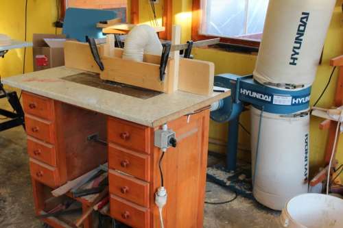

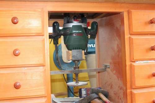

arvaiz69
Attis1971 #26942 üzenetére
Nekem az asztal alá egy Bosch POF 1400 ACE marógép van beépítve. Ebbe a gépbe maximum 8 milliméteres szárat lehet belerakni. Ezért esztergályossal készítettem egy olyan 8 mm szárat amire képes vagyok felfogatni egy körfűrészlapot. A körfűrészlap amit használok egy Workplus korong, kb. 800 Ft ás minden barkácsboltban lehet kepni. A korong átmérője 100 mm, a közepén lyuk a tengely átmérőnél 30 mm, 24 vídiás fog van rajta, a fogak vastagsága 1,8 mm. Én hosszú évek óta használom ezt a módszert. Úgy veszem észre a marógépet különösebben nem erőlteti meg a nagy fűrészkoronggal való munkavégzés. Csak egy példa: ha a marógéppe egy 12 vagy 16 mm-es hengeres marófejet rakok be, és azzal mondjuk 8 vagy 10 mm mélyen nútot marunk akkor a marógépen hallani hogy azért kicsit erőlködik. Én a körfűrészkoronggal 15 mm mélyen szoktam bevágni a csapok készítése során, ami csak 1,8 mm szélességet vág ki a fából. Tehát jóval kisebb területet vesz ki a fából, ezért a motornak is sokkal könnyebb a munka. Egyébként ezzel a koronggal 3 cm-nél mélyebben nem lehet vágni, a tengelyre tőrtrénő felfogatás miatt.
Rakok fel pár képet a 8 mm-es marószárról és a korongról!
Üdv.: Zoli -

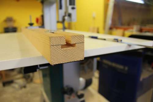

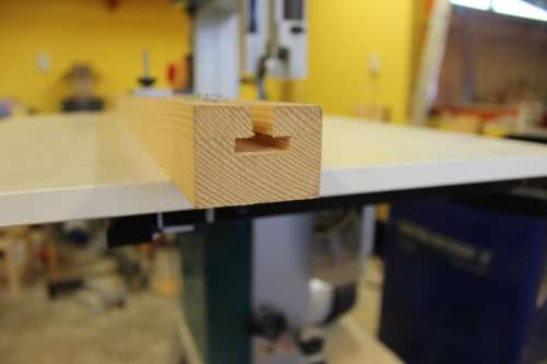

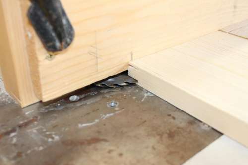

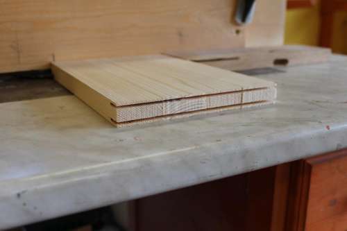

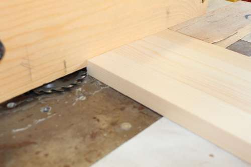

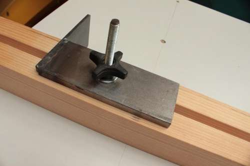

arvaiz69
thyeby #26926 üzenetére
Próbáltam közeli képeket csinálni, de őszintén megmondom nem tudtam olyan, igazi közeli képeket készíteni! Sajnos nem nagyon látni, hogy hol van elvágva, majd összeragasztva a fa. Ceruzával megjelöltem a fa végén a vágás vonalát, ha nagyon megfigyeljük, akkor lehet látni, hogy a fa erezete másként folytatódik! Tehát miután szétvágtam a vágás vonalában a fát, az alsó fába belemartam egy szélesebb nútot. Majd a levágott fát visszaragasztottam ( csak előtte meggyalultam mind két vágás helyét), utána a felső fa tetejébe is martam egy keskenyebb nútot, ami az alsó nútig leér! Így tudtam megcsinálni a hornyot! De ne beszéljek tovább jöjjenek a képek! Üdv.: Zoli -
gabi9107
Hali
Csináltam egy hajlítósablont és csináltam vele egy hajlított rétegelt polcot mi a véleményetek róla ??
esetleg el lehetne az ilyet adni és mennyit lehetne érte kérni???És lenne még egy kérdésem ez nem ehhez tartozik csinált már itt valaki közületek kis gyerek konyhát??
képeket méreteket rajzokat szívesen fogadok akár email-be isgabi9107@citromail.hu
Köszi
pali923
runner 125 #26757 üzenetére
Srácok, nincs valakinek elfekvőben 18mm-es MDF lapja?
Ha még aktuális: most voltam a győri Zatikban, minimális leeső mdf-jük van, csak azért nem érdemes elmenni. Persze lehet, hogy akár holnapra lesz.
peti_k
Nem éppen asztalos témával kapcsolatban írok, de lehet, hogy ti tudtok nekem segíteni, mert hosszadalmas internetes keresés nem hozott eredményt. Nyár elején vásároltam tűzifát, amit felaprítottam és betároltam. A napokban bementem, és azt tapasztaltam, hogy a szú rágja a fát. Hallani a hangját és "faport" is találtam. Van módszer így lekezelni a fát, vagy csak egyesével át kell néznem őket? Nem szeretném ha átmenne a padlásozásra, tetőszerkezetre. Az internet szerint csak helyi kezelések léteznek. Őszintén szólva nincs kedvem kipakolni a kb. 80 mázsa fát. Előre is köszönöm a válaszokat!
yooccoo
freud lamellózógép van eladó, mert csak a helyet foglalja
árat privátban mondok
0 perces gép -

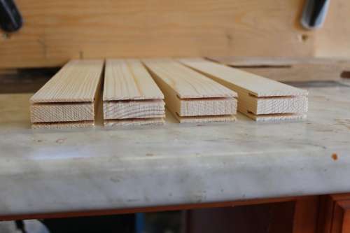

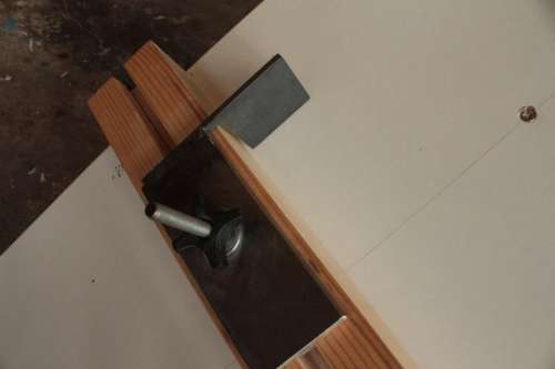

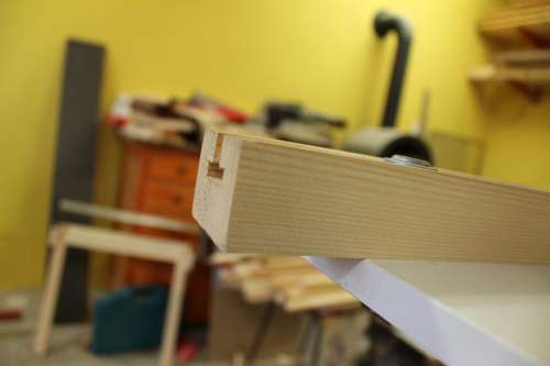

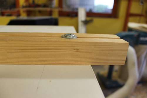

arvaiz69
Ja, arra horonyra gondoltál, ami a tolóasztalon keresztben lévő fába van, most már tudom! Azt a fát egyben kigyalultam, majd hosszában kb. a 3/4 részénél kettévágtam. Utána a vágott oldalát mindkét lécnek ismét meggyalultam. A vastagabb fának a tetejébe egy szélesebb nútot martam (kb. 2,5 cm széles és 1 cm mély).
Mikor ezzel a nútmarással megvoltam, akkor a tetejére visszaragasztottam az imént levágott (1 /4 részt) .
Mikor ezzel is megvoltam, akkor a felül lévő 1 /4 -es résznek a tetejébe martam egy kisebb nútot ( kb. 1 x 1,5 cm ). Ennek a két marásnak az eredménye a "T"alakú horony, amiben csúszik a távolsághatároló .Holnap majd rakok fel közelebbi képeket róla! Én is gondolkoztam, hogyan tudnám egyszerűbben megcsinálni, a horony marást de nem találtam könnyebb megoldást. Ezért maradt ez az elég munkaigényes megoldás!
Üdv.: Zoli -

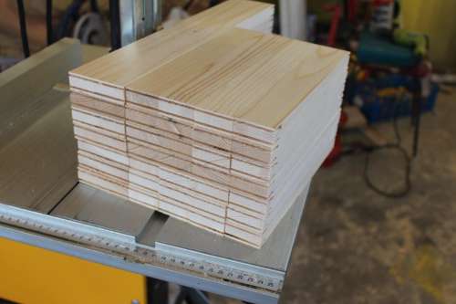

thyeby
arvaiz69 #26922 üzenetére
"A lécet egyébként méretre gyalultam, aztán"
Jaj, számomra itt most összekeveredett a horony, meg a léc. Lécet csináltam sokat - ugyanazzal a módszerrel, ahogyan Te is. Én a horony kimarása felől érdeklődtem csupafül módon.
A léchez egy tipp - ha máskor is nekiveselkedsz hasonló dolognak:
Az ember fog egy öl bükk lecet, és válogatás nélkül kigyalulja, kimarja mindet. Ha pontosan dolgozott, akkor az egyenesek úgy fognak siklani, mint a korcsolya a jégen, amik kicsit meggörbültek valamerre, azok pedig feszesen, sokkal szigorúbban, ám ezenáltal pontosabban fognak járni. És mikor ez jobb, mikor az. -

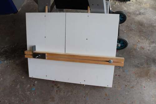

arvaiz69
thyeby #26920 üzenetére
Azt tudtam, hogy van neked ez a szuper géped, a saját magad által készített asztallal és hosszabbítóval, sőt a képeket is láttam már! Még egyszer gratulálok is hozzá, mert nagyon alapos tervezés és igényes megvalósítás lett az eredmény!A "T" horony kimarása elég aprólékos, pepecselős munka volt, nem nagyon szeretek ilyeneket készíteni! Egyébként már ezt megelőzően is csináltam "T" lécet, mikor az asztali körfűrész asztalához készítettem tolóasztalt! Azt azért nemszeretem használni, mert mindig teli szórja a hajamat fűrészporral! A lécet egyébként méretre gyalultam, aztán az asztal alá beépített felsőmarógéppel kimartam. Persze csak óvatosan a marássál, mert ha sokat szedek le belőle, akkor el lehet dobni! De jól sikerült!

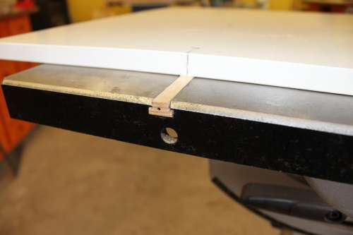

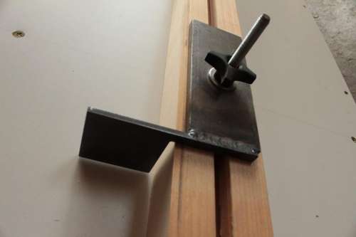

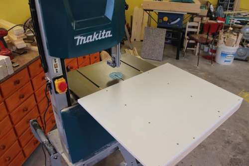

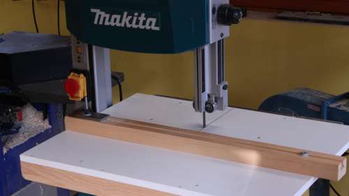

thyeby
arvaiz69 #26908 üzenetére
"körfűrészeddel vágsz pontos méretre?"
A filmen bemutatott feladatot én ezzel a fabrikálmányommal oldom meg.
Ollóscsapot a Makitával készítek sablon és segédeszköz nélkül a gyári stellerekkel, de nekem nem kell olyan szériákat készítenem, mint amit a Te videóidon látok.
Amikor megvettem ezt az LBF1200-at, már akkor elhatároztam, hogy készítek rá én is ilyen tolószánt. Most aztán egyszerű dolgom lesz, egyszerűen csak lemásolom a Tiédet, és hozzáadom még a Balázs és a Winner javaslatait.
Egyébként történt már többször is, hogy azon vettem észre magam, hogy amikor nagyon pontosan kellett valamit megoldani, ami nem a gérvágó feladata, akkor ez a Makita oldotta meg legjobban.Ami leginkább érdekelt volna ebben a munkádban, az a T horony kimarása. Történt, hogy kellett volna nekem ilyen horony, és inkább fecskefark maró mellett döntöttem, mert olyan marófejem van, és egy lépésben megoldja.

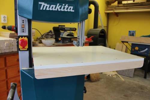

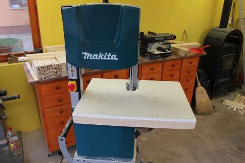

arvaiz69
thyeby #26904 üzenetére
Köszönöm az elismerést! Ez a kis tolóasztal olyan nyögve nyelve készült el, hogy a lécekről én is megfeledkeztem! Pedig ha az ember rászánná magát, akkor gyorsan elkészülne vele, hiszen nem olyan nagy valami! A szalagfűrészhez neked is van valami hasonló, vagy Te a körfűrészeddel vágsz pontos méretre?
Üdv.: Zoli -
