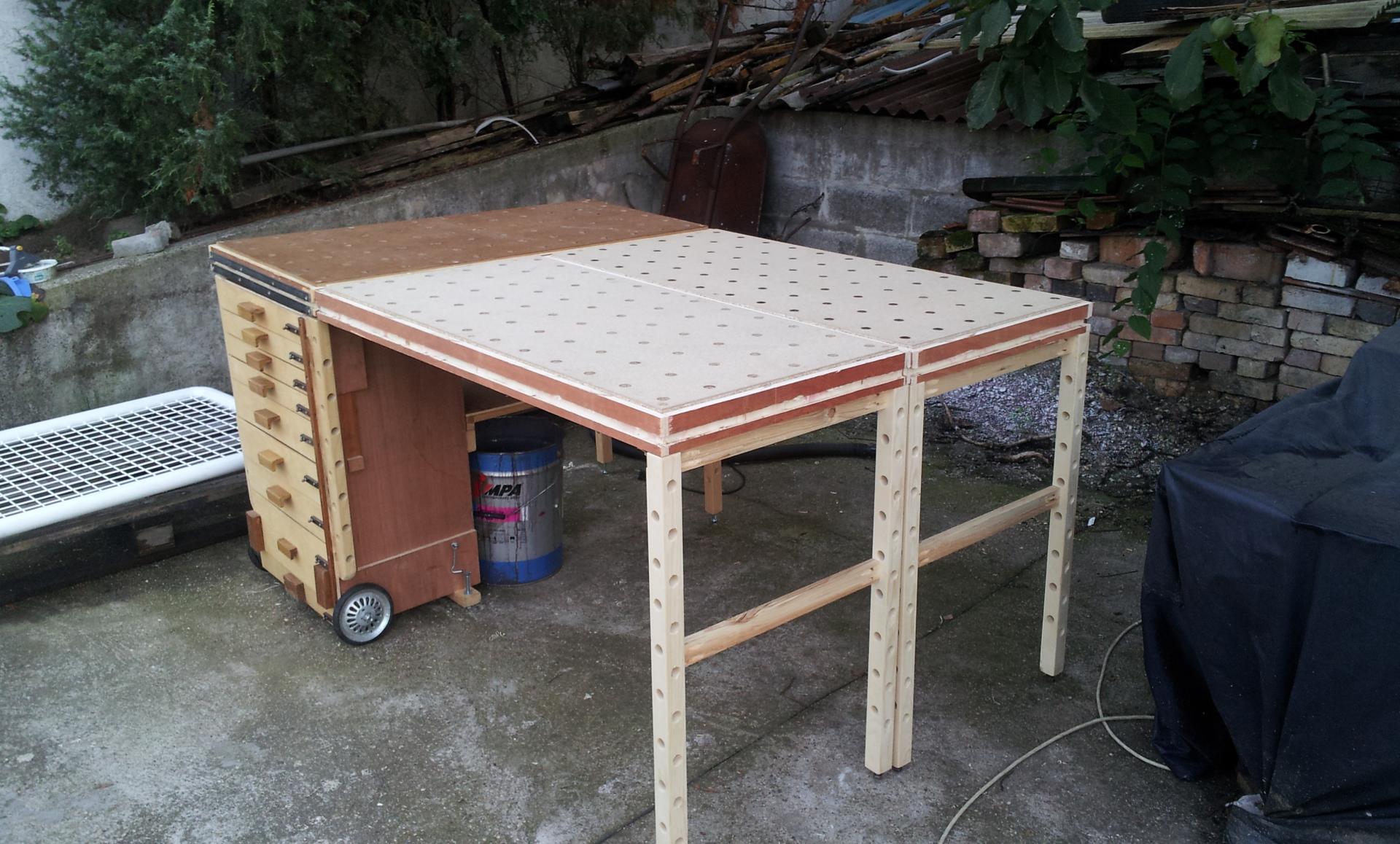

pali923
Érdeklődve figyelem az asztalodat továbbra is. Ezek szerint a te fűrészed is hasonló, mint az enyém, azon is az asztalra van fellógatva egy 10 mm-es vasra az egész szerkezet motorostól és fűrészestől. Ezért eleve nem nagyon akaródzik levarázsolni a tetőt. Nagyon pontosnak kéne lennem, ha egy fa asztallapra akarom ráapplikálni az egészet. Mindenféle agyszüleményeim vannak, az asztalra rárakni valami lapot, meg hasonlók. Az asztalt viszont jó lenne kiiktatni, ugyanis a párhuzamos nútokat egyszerűen nem lehet beállítani, mert 3 darabból áll az asztal, és valamelyik mindig elmászik. Hogy aztán ezt hogy oldom meg, fogalmam sincs egyelőre. Ha esetleg tennél fel képet az asztalod aljáról, a fűrész felfüggesztéséről, azt megköszönöm.
Ha esetleg porszívó csőre vágysz, van itthon vagy 5-6, többféle is, bár ezek nem túl hosszúak. Szívesen küldök, ha kérsz. A csatlakozókat meg tényleg könnyű megoldani. Vannak vizes csövek 32, 40, 50, 60 mm-es méretben, akár 50 centisek is pár száz Ft-ért. Én ilyenekből gyártottam már vagy 5-6 darabot különböző gépekhez. -

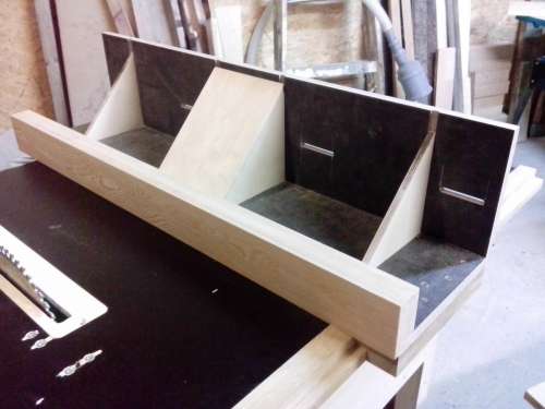

A Tritonnál úgy van kialakítva, hogy nem egy csonkra kell a csövet ráhúzni, hanem a talpon van a fele, a másik fele pedig egy műanyag alkatrészel rögzül, amit pár csavarral csavarozol a talphoz.. A 38 mm külső átmérő ezért kell.
Ez akkora nagy probléma nem volna, viszont amit sikerült beszereznem, az eléggé merev. Namármost, ezzel az a bajom, hogyha rögzítem a maróhoz, a marófejfel le mozgatása nagyságokkal megnehezül. Ja, azt elfelejtettem mondani, hogy a csövet az asztal oldalán kivezetve. Még amire gondoltam, hogy egy régi porszívó csövét próbálom ki, csak még nem volt időm keresni egyet, és persze még a külső átmérőjét is meg kell mérnem.
De ha tud valaki valami frankó hajlékony csövet, azt bátran közölje, nagyon szépen meg fogom köszönni.

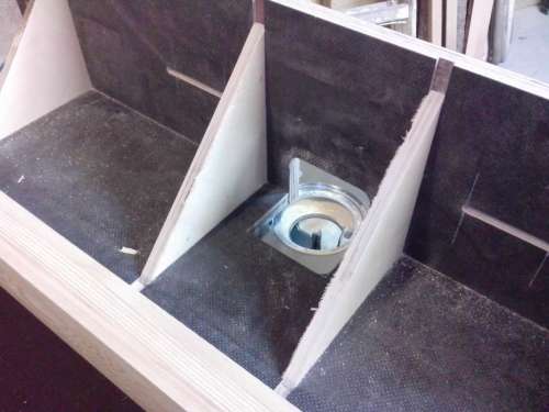

"A felső nem szívja el teljesen, vagy van olyan munkád, ahol csak az alsó elszívás jöhet szóba?"
Arról van szó, hogy szeretem egyszerre alul is, felül is elszívni. Ahogy nő a fogásméret, azzal arányosan megjelenik az éterben púdernál is finomabb fapor. Kemény fa marásakor kiváltképp. Felülre a forgácselszívót, alulra a porszívót szoktam tenni. A forgácselszívó felül elbánik ezzel a lösszel, de ha nincs alsó elszívás, akkor ott eléggé el tud szabadulni ominózus finom por. Ha szívom mindenhonnan, léptékkel kevésbé, de akkor is porol.
A 38 külső átmérő azt jelenti, hogy ennyi az elszívócsonkod belső átmérője? Mert akkor az azt jelenti, hogy negyvenes PVC csövet pont rá tudsz húzni, vagy melegíteni. Ha rajta van a 40-es cső, azt tetszőlegesen szűkítheted tetszőleges irányú olcsó szűkítővel a porszívócsöved méretére. Vízgépészeti üzletekben tudsz ilyet beszerezni, néhány száz forintos tétel.

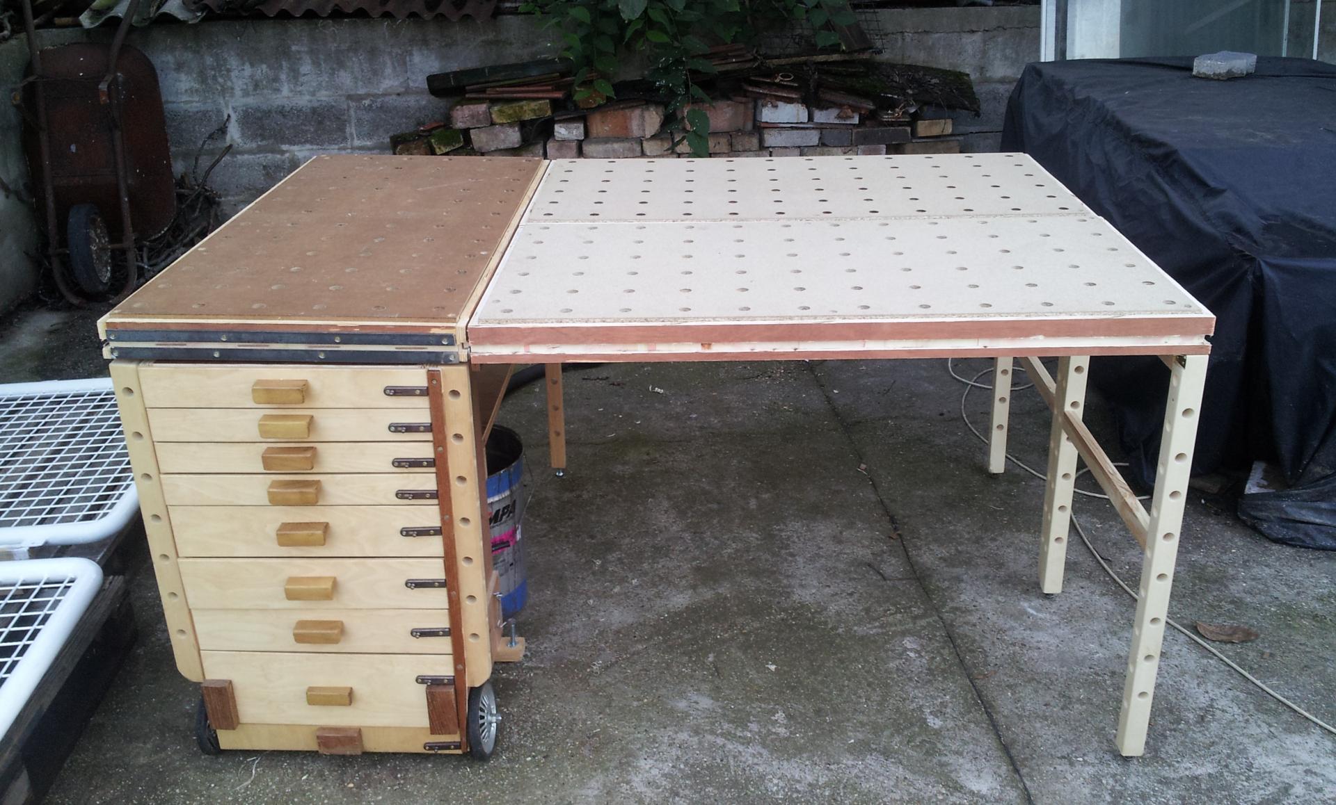

Talán sokkal lassabban, mint ahogy azt én gondoltam.
De most már azért használható. A körfűrész beállításával, nagyon sokat bíbelődtem. Talán jobban át kellett volna gondolni azt a részt, hogy az eredeti asztalt lebontom, és a fűrészt építem csak bele az asztalba. Az egész szerkezet egy 10 mm átmerőjű vason keresztül van rögzítve. Szétszedni se volt egyszerű, de most már működik. Most a párhuzamvezető rögzítését csinálom, meg a maró elszívását. Említetted, hogy nálad a marótól alulról is elszívatod a forgácsot. A felső nem szívja el teljesen, vagy van olyan munkád, ahol csak az alsó elszívás jöhet szóba? Esetleg tud valaki 38 mm külső átmérővel flexibilis csövet, ami nem annyira merev? A Tritonhoz ilyen kéne, de amit én találtam, az eléggé merev erre a célra.
Ja és persze majd alulra megy pár fiók is, csak az idő lenne több, mármint amit az asztalra tudok szánni.

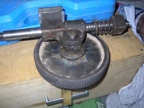

Nekiálltam szétszedni a gépet. Vagyis azt a kereket ami feszít és dönt. 2 csapágy van a kerékben és egy öntvényből kijövő tengelyre van rögzítve a kerék. Ezzel merőlegesen átfut egy másik tengely az öntvényen és azon van a feszítő berendezés ami érdekes módon egy rugóval van megfeszítve. Tehát ha csak félig húzom meg a feszítőt akkor ez a rugó feszíti csak és ez elvileg valamennyi rezgést elnyel.
Az öntvénybe egy picit kotyog az a tengely amin a kerék van. Ezt a cuccot ma már nem szedtem ki mert minden össze van állva a gépen. Valszeg új tengelyt kell esztergáltatnom ami fixen áll a feszítő műben. 2 csapágyból az egyik lötyög de szerintem cserélem mind a kettőt.
Ha már stabil lesz ez a kerék is akkor bízom benne hogy nem vezeti ki a szélére a lapot a masina. -

Majd valahogy kitalálom hogy mérhetném meg a kerekek együtt futását. Szerintem pont az a kerék lóg ki a képből ami feszít és dönthető. Mivel gyári öntvény ezért gondolom be tudom valahogy hangolni. Vékony lappal semmi gondja, és a széleset se veti le, csak annyira kihozza a szélére ami veszélyesnek tűnik. Arról nem is beszélve hogy ne 1cm-en fusson már a 35-ös lap.. Bandázst leellenőrzöm. Mennyire gürcös dolog újra bandázsolni?
thyeby
A három keréknek teljesen egy síkban kell futnia. Addig kell ügyködnöd, míg ez nem teljesül. Ha már egy síkban van, akkor még mindig van, ami le tudja ugrasztani a szalagot, éspedig a kopott, sré bandázs. A bandázsnak "domb alakúnak" kell lennie keresztmetszet nézetben. Ez a dombhát emeli magára automatikusan a szalagot működés közben.
A kattogást úgy tudod kideríteni, ha leszeded a szalagot, és úgy forgatod a kerekeket külön-külön - rögtön kiugrik a nyúl a bokorból. Aztán addig szeded szétfele, míg meg nem találod a bajt.
Ha rendbe tetted, jó kis géped lesz, combos motorral, nagy vágáskapacitással. Érdemes tehát áldoznod rá.

Ha már fényképekkel bíbelődöm, akkor gondoltam beszúrok egy párat a műhelykocsi-munkaasztal kombóról is amin egy ideje már dolgozom és rövidesen elkészülök vele. Youtube-os licensz, tizenpár ájrót fizettem érte, de megérte. Az eredetiben Festool systainerek voltak a fiókos részben, de ezek híján én inkább fiókokat gyártottam bele.
Még a laposvasakat kell ráaplikálnom a toldó asztalokra, hogy ott is legyenek C sínek (vannak hozzá való szorítók, amelyek a C sínekbe és a 20 mm-es lyukakba is jók az asztallapokban, igaz nem Festool, hanem Makita, de ugyanazt tudja kb. fele áron). -
