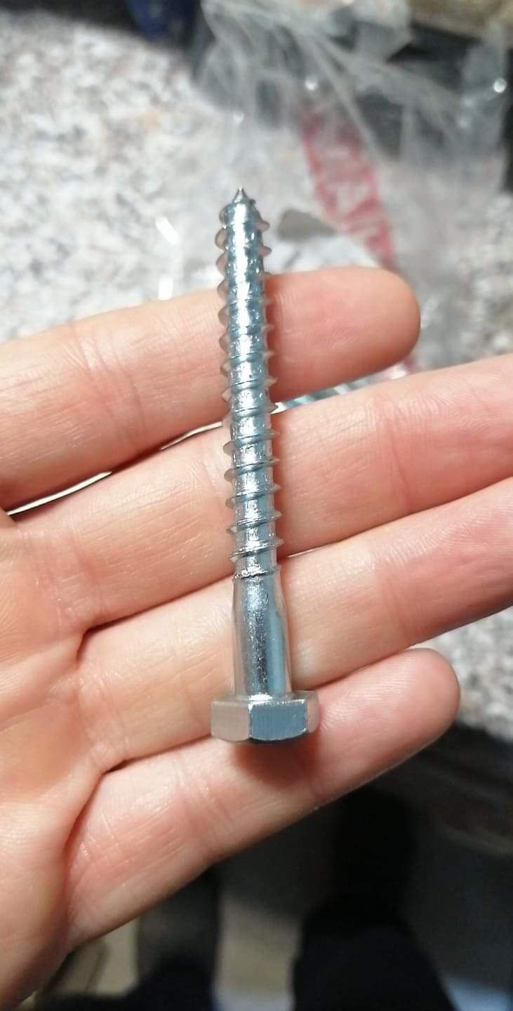

Szeretnék építeni egy kerti kiülőt. kb 6*3 méteres lesz. Féltetővel, zsindellyel, nyitottan. A tartó oszlopok 12*12es és a két hosszanti oldalon az összekötő gerendák is 12*12ek.
Olyan kérdéseim lennének, hogy az oszloptartóhoz az első képen látható csavarokkal lenne hozzácsavarozva. Elég lehet a 80mm vagy kell e hosszabb. A második, hogy a 12es keresztgerendákat a második képen látható csarnak milyen hossznak kellene lennie. Kelle a dupla hossz vagy lehet az rövidebb.
Illetve a harmadik. A tetőn az első réteg lambéria lenne, utána jönne a többi. A fatelepen azt mondták, hogy erre mehet a vízzáró réteg és utána zsindely, máshol meg azt hallottam, hogy érdemes lenne szellőzetést csinálni. Tehát a lambériára ellenléc + mondjuk osb + vízzáró és a zsindely. A kérdés, hogy kelle e ez a rétegszerkezet ha alulról nyitott az egész.
