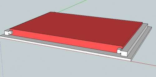

martong
Szia, a piros a fűrész talpa, a szürke elemet kellene előállítani.
A nút valójában 6 szögletű, de nem szórakoztam vele.
Sík lap biztos nem elég, ugyanis a lapnak túl kell nyúlnia, hogy bele tudjam tenni az asztalba kimart helyre. a kiemelkedés meg arra kell, hogy a fűrész talpát belecsúsztassam.
Az egyik hosszú oldalon is meg kell támasztani, de ott csak simán, az innenső oldalon meg valami oldható támasztás kell. -

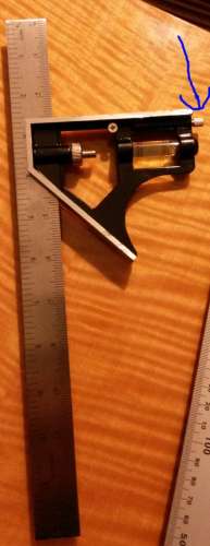

A karctűvel jelölés bele ceruzával jelölni én is láttam már többször, de az dupla macera, kétszer kell jelölni, így maradok a ceruzánál, azt le lehet radírozni a felületről, míg a karcolás ott marad, csak ha le nem csiszolok a felületből. Fenyőnél elég mélyre is tud menni ahhoz, hogy csiszolás után is a felületen maradjon.

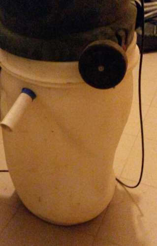

thyeby
#28942

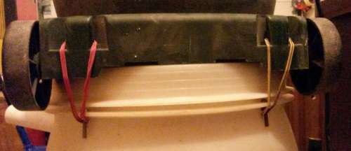

Nem gondoltam, hogy a metebó azt a hordót így magára húzza. Pedig nem olyan pószpász falvastagsága van annak a hordónak.
Próbálj valami acélkarikákat beleragasztani valami kétkomponensű ragasztval. Esetleg adj neki valamennyi fals levegőt, amíg nem találsz ki jobbat.Az az érdekes, hogy behorpad "könnyen", de ki nem horpad magától. Szét kell szedni, és belülről kézzel kinyomkodni.
Amúgy nem baj, ha be van horpadva, úgy is működik.Ez azt jelenti, hogy jól van tömítve a rendszer.
Ha mondtad volna, hogy gumival akarod rögzíteni, adtam volna jóféle csúzligumit.

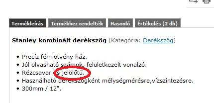

Van nekem is ugyan ilyen derékszögem, az a kis fémet ha kitekered, egy karctű van a végén.
A múltkor láttam egy videóban a következőt csinálta srác:
A karctűvel karmolt egy kis rést a fába a vonalzó mentén, majd a hornyot végigrajzolta ceruzával - már vonalzó nélkül.
Eddig nekem is a ceruza vált be. -

Van nekem is ugyan ilyen derékszögem, az a kis fémet ha kitekered, egy karctű van a végén. A jelölő eszköz mindig kéznél van, már ha nem felejted el minden egyes alkalommal visszacsavarni. Használható, de én inkább maradok a ceruzánál.Gratulálok a ciklonodhoz. Annyit beszéltetek mostanában a fórumban róla, hogy fejembe vettem magam is elkészítek egyet a műhelyben használatos porszívóhoz, mert nagyon hamar lecsökken a szívóteljesítménye ha ár már van anyag rendesen a porzsákjában. Egy Delonghi vizes/száraz porszívó. A motor alján kilógó csonkra sajnos nincs ilyen redős szűrő, hanem csak sima szűrőzsákocska amit egy műanyag bilincs rögzít. Porzsák nélkül nagyon hamar rárakódik a por és visszafogja a motort, a porzsákja meg már nehezen beszerezhető, mert több mint 10 éves gép, de szerencsére jól bírja, olyan szívóereje van, hogy az excentert úgy leszívja a fához hogy alig lehet mozgatni, ki kell nyitni a porszívócsövön a kis nyílást, hogy falst is tudjon szívni.

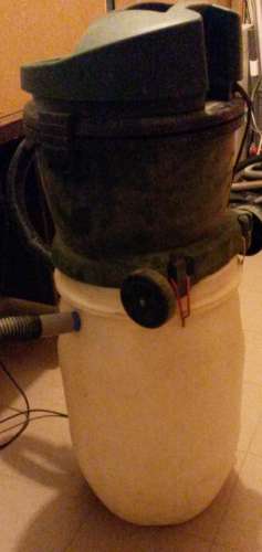

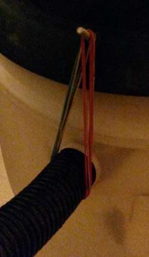

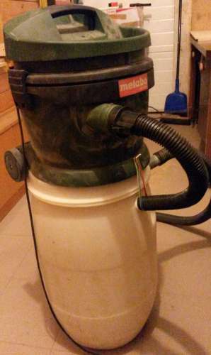

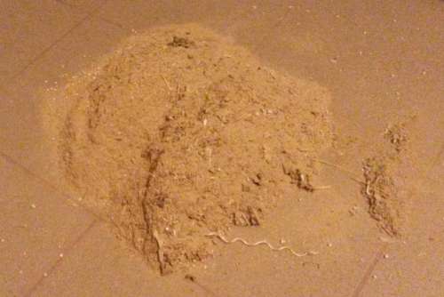

Ciklotron 2.0
Thyeby barátom megajándékozott egy hordóval, így elkészült az eggyel javított ciklotron.
Belül még a hagyományos technológia
A hordó tetejére ráillesztettem a Metabo porszívót. A felfogatás egyszerű, de kell szereznem erősebb gumikat, úgy vélem a befőző gumik nem fogják sokáig bírni.
Az újabb teszt ennyi por felszívása volt.
És ennyi került a porszívóba:

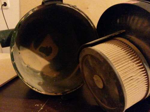

Sajnos a kép nem elég jó: A szűrőben semmi, a tartály alja kicsit poros lett.Tapasztalatok:
A Metabó nagyon jó porszívó, de sajnos a szűrő recéi telnek meg először, és utána már nem szív olyan jól. A letakarítása elég nyűgös (poros).
Ez a rendszer 99%-os leválasztást biztosít, úgyhogy a célt elértem.

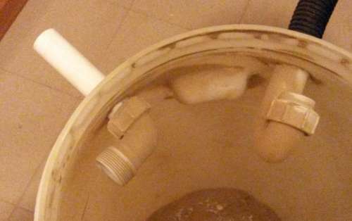

A hordó nem elég merev, ha kicsit is szorosabban szívok vele valamit, azonnal behorpad
A csőrendszer nagyon szűk, kisebb szálkák azonnal elzárták a csövet. pl.: azt a műanyag spirális izét nem bírta.
Fejlesztés:
A porszívó kimenete és a hordó közé 63-as lefolyó csövet szerkesztek, nem ívesen, hanem két 90 fokos elemmel, akkor nem áll úgy ki.
A bemenetre is 63-as csövet teszek, majd ilyenből készítem el a fali rendszert.
A hordó alá kerül egy kerekes kis "kocsi", mert a mozgatás most nehézkes. -
