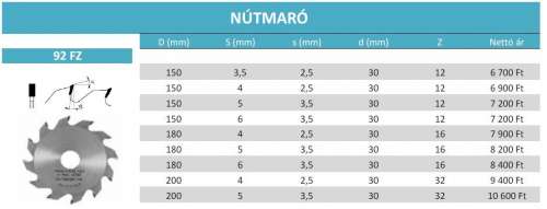

Találtam viszont Pilana nútmaró lapot a Boronkay kínálatában, ami remélhetőleg passzol egy rövidebb tengellyel rendelkező mobil gépre is (szándékosan kerülöm a "játék" megfogalmazást
) és még a megfizethető kategóriába sorolható.
A 180-as 5-6 mm fogszélességű lapnak 3,5 mm a lapvastagsága, ez fel kell menjen gyakorlatilag bármilyen asztali körfűrészre és yooccoo talán felvilágosítást is tud adni arról, hogy szokott-e lenni ilyen raktáron. -

Igen, azt tudom, hogy az amcsi gépekhez való lapoknak kisebb a lyukmérete (asszem 5/8"), vettem is egy 6"-os stacket kintről bagóért (tényleg valami 2000 forint volt átszámítva és haza is hozta valaki), ami áll a polcon, egyszer talán jó lesz valamire.
Ennek a lapnak viszont 30-as a lyukmérete, ami európai szabvány. Mivel ez a fűrészlap a nútmarók/nútfűrészek kategóriában van és az összes többi maró megjelölést kapott, ez pedig fűrészt, ezért gondolom, hogy ez inkább fűrészgépekre való. A kérdés, hogy milyenekre. Pl. egy makita 2704-be belemegy-e? Ez valószínűleg alapvetően attól függ, hogy rámegy-e a tengelyre.

Ilyen vagy hasonló nútfűrésszel volt már valamelyikőtöknek szerencséje találkozni? Ezt a világ másik felén wobble dado-nak hívják, de úgy tudtam, hogy ilyesmit felénk, az öreg kontinensen nem szabályos használni. Ezek szerint mégis lehet? Milyen gépre megy ez fel? Meg van adva hozzá a max. fordulat is, ami még a 200-as lap esetében határeset lehet 4500-nál.
