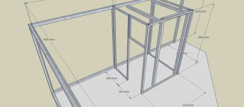

Időben reagálok...
Köszi a választ!
Asszem rávezettél a megoldásra:
Szendvicsből-szendvicsbe.Az azért is jó lesz,amiért te is írtad.
A felfüggesztésen agyalok még,mert nemtok ollan profilt amiben tologatás közben ne lefegne az ajtó.
Lehet,hogy meg kellene támasztanom 2 helyen?
A fal 3m magas,az nyílás meg 2m.Ha ajtót 2,8m magasat csinyálok,akkor az ajtó feletti sínen kívül a tok felett
is meg tudom támasztani mondjuk 2 oldalasan görgővel,aztán akkor csak az ajtó maga lefegne amennyit az anyag maga enged.
Így talán el tudom hagyni a földön lévő profilt.(remélem) -

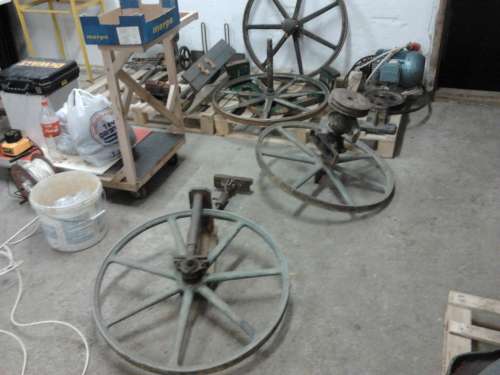

Nos, a 25 amper és az 5,5 kw , ez így nagyon karcsú a horizonthoz. Ha szép holmit akarsz gyártani, azt csak a fa tőszakaszából lehet, ami az első ágig tart. Ezek a rönkök 30- as csúcsnál kezdődnek. A felső ágbenövéses rönköt nincs értelme megvenni, Talán fenyőből, hársból, tölgyből gerendát ezekből.
Ha ebben gondolkodsz, akkor ott van 800-as kiskőrösi. Nagyon jó masszív gép és pár százezerért hozzájutsz.
csinálsz hozzá egy állványt kocsival és go!
Segítek a horizontba is, de ilyen kis motorral nincs értelme. Az elején egy 15 kw-os motorral kezdtem 800-assal, de nem volt tökéletes. Sajnos nekem is csak 64 amper van, ez is kevés. Úgy indul, mikor átkacsol deltába, akkor feszítem az ékszíjat egy hidraulikával. Az ezreshez 34 kw-os motor kell. Ez a minimum.
800-as kerékkel is el lehet vágni nagyobb rönköt. Levágod a széldeszkát, megfordítod, kiderékszögeled és akkor már nem olyan vastag, és amit így leszelsz, mi úgy hívjuk (egyszerszélezett) lesz.
Van még egy varázsszó a KIHOZATAL. Nem mindegy egy köbméter rönkből menyi fűrészárut tudsz készíteni.Nem mindegy, hogy hajtogatod a lapot, mennyi fűrészport termelsz, hol kezded meg a rönköt.Több kolléga ebbe futott bele. Vett egy fűrészt, fölvett négy embert, ő meg elment csajozni. Aztán nem értette, miért úszott el, Pedig kiszámolta, hogy ez milyen jó buli.
A helyedben én a kiskőrösivel kezdeném. Veszel vékony 18-22 cm csúcsú nyár v. fenyő rönköt. Fűrészelsz gerendákat, deszkát, aztán akácot abból már lehet kerítéselemet. Az akácot már trükkös szelni.
Belejössz, aztán meglátod. -

Loobelt70 #28068 üzenetére
Hú de vagány, az a másik két kerék.Az is kiskőrösi ha jól látom,csak maszek csapágyazással.Netalántán először építeni akartál ,de egyszerűbb volt készen venni egyet ?Egy nagy gép összerakásán én is meditálok egy jó ideje ,de két kerék csapággyal ninyimum 40-50 ezer.Viszont lepukkant gép is szokott lenni már 100 alatt .Itt egy jó módszer a kerekek beállítására és a parafa felcsiszolására.Még sóstóhegyen a nyírerdőnél is láttam szépen felújított gépeket ,meg ötletes rönkölőkocsit.Oda érdemes faanyagért is menni,aztán a műhelyben lehet "kémkedni"
