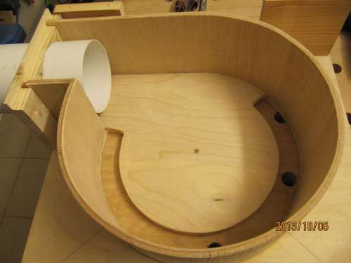

pali923
A rés a szélén van, közvetlenül az oldalfal mellett.
Lehet, azért jobb így, mert nem egy kört tesz meg szükség esetén az anyag, hanem addig forog körbe, amíg lelassul annyira, hogy lepotyogjon. Lehet, hogy így nem kavarog el a por középre, ahol az elszívó cső van, csak körbejár. De az is lehet, hogy ez csak üres okoskodás.
Ha számít valamit a tapasztalatom, akkor azt állítom, hogy jó ez így. Aki meg nálam is kíváncsibb, tesztelje az elválasztó lap nélkül, meg azzal is, aztán számoljon be az eredményről. -
martong
Szerintem az elválasztó lapnak annyi lehet a haszna, hogy a kavargó finom por az elválasztó alatt marad, és nem tud a kimeneti nyílás közelébe jutni.
Ez igaz, de mi kényszeríti a port, hogy alámenjen? Ha aláment, akkor már nyilván nem jön vissza.
Thyeby korábbi magyarázata szerint azért "esik le" a por, mert a henger falán súrlódva lelassul. Viszont a gyári berendezések lefelé szűkülnek, ami inkább a gyorsítást szolgálja.
Másrészt ha a rés nem a falon van, hanem beljebb, akkor ez az elmélet megdől. -
