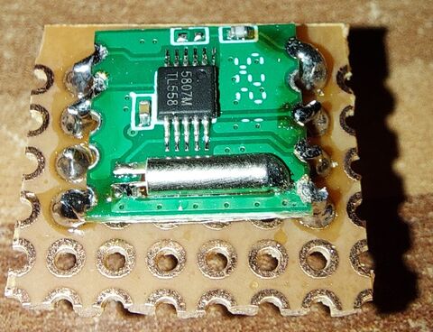

Valaki tudja, hogy ilyen modult hogyan lehet forrasztani? Azt hittem kivágom az ablakon amikor megláttam:
Speciális forrasztópáka, vagy forrasztó paszta kell hozzá?

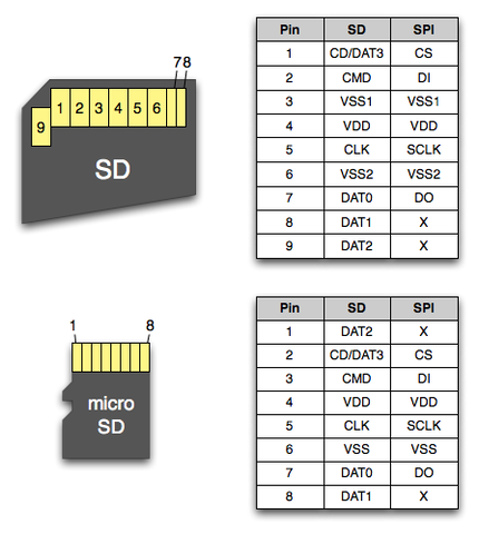

ugyanez az összehuzalozás egy NANO-val! Persze, ha ez lehetséges és nincs további ütközés a környező alkatrészekkel!
Azt ne próbáld meg, mert a nano 5V-os jelszinttel dolgozik, az SD kártya pedig a 3,3V-ot szereti. Szintillesztés nélkül megsüti. Az ESP lapok 3,3V-osak, azokra mehet közvetlenül is.
