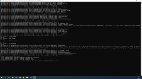

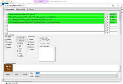

Nem tudom jó topikot választottam-e a kérdésemhez, de hátha valaki kapásból tudni fogja itt a megoldást.Adott ez a videó, amin egy esp32-t és egy MPU6050 modult és pár apróságot felhasználva készít a srác egy folyamatos sűrűségmérőt. A programozáshoz nem sok közöm van, viszont sört főzni szeretek szóval gondoltam megpróbálom elkészíteni ezt a kis kütyüt.
Aliexpressről érkeztek a következők:
lolin32
mpu6050A forrasztás szerintem gond nélkül ment.
Viszont amikor a leírásban szereplő drive linkről letöltött fájlokkal szerettem volna flash-elni az eszközt, a lenti képeken látható hibára futott a folyamat.
Próbáltam röbbféle adatkábellel, többféle usb portba dugva, kevés sikerrel. Elvileg a driverek is fent vannak a gépen amit a leírásban lévő cikkben találtam.Van valakinek esetleg ötlete, hogy mi lehet a probléma?
