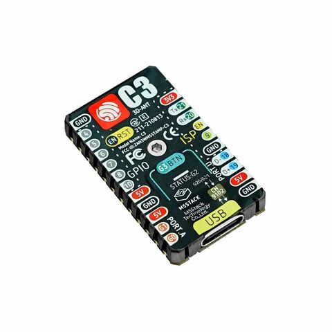

Én most a Black Friday kapcsán futottam bele ebbe a kis cukiságba.
M5Stack M5Stamp C3
13GIO láb, és közvetlenül USB-C segedelmével programozható. -
