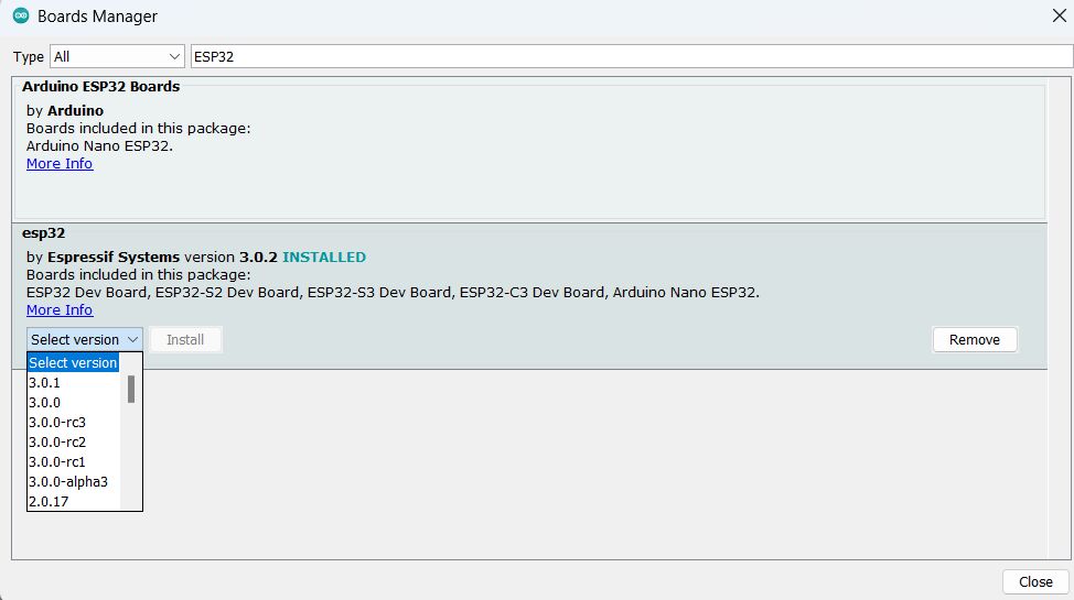

cog777
#22634
Na most néztem már utána, mi ez a nano esp. Ez egy esp32 s3 chip, natív usb-vel, nincs rajta usb-ttl chip. Valami usb-otg beállítást kell módosítani, hogy működjön a serial port, de most nem jut eszembe mi az.
szerk: ez: [kép]
Esetleg válaszd ki a generic esp32-s3 lapot a nano helyett és próbáld úgy.
Amúgy a debug lehet, hogy csak a tx1-ről fog működni külső usb-ttl adapterrel, bár nem akarok hülyeséget mondani. -
