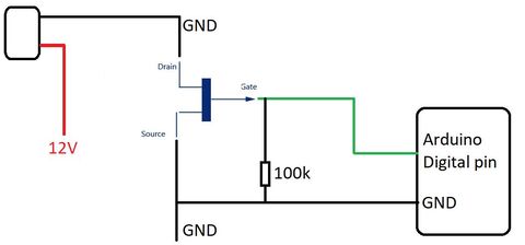

razorbenke92
#16921
Teljesen elképzelhetőnek tartom hogy valamit helytelenül írtam le, a tévedés jogát fenntartom
Teljes mértékben laikus vagyok a téren (pl. ebből a mondantból nem sok mindent értek: A PWM-es meghajtásnál nincs - jelentős - disszipáció és a vezérelt eszköz átlagárama is lineáris összefüggésben marad a PWM kitöltési tényezőjével.
) A sok-sok info alapján az alábbi kapcsolást szűrtem le:
Természetesen az arduino megtáplálása is megtörténik, jelenleg csak a releváns részét rajzoltam le a kapcsolásnak.1. Ez így megfelelő lehet? hiányzik valami a kapcsolásról?
2. Láttam egy Zéner diódát a S-D között, az szükséges, ajánlott? Ha igen milyet?
3. Melyik az a FET, ami TO220-as tokozású, HESTORE-ban elérhető, és alkalmas a feladatra? (Logikai vezérlésű, feszültség tartomány 5-12V max, áramerősség 3A max)Köszönöm mindenkinek addig is a segítőkész hozzászólásokat
tonermagus
razorbenke92
#16918
A biztonság kedvéért azt mondanám max. 3A-t kell elbírnia, de a gyakorlatban ez nemigen megy fel 1A felé. Mindenképpen TO220-as tokozású kellene.
Mekkora ellenállást javasolsz a GND-re húzásnál?
Mit jelent az hogy low-side?
tonermagus
