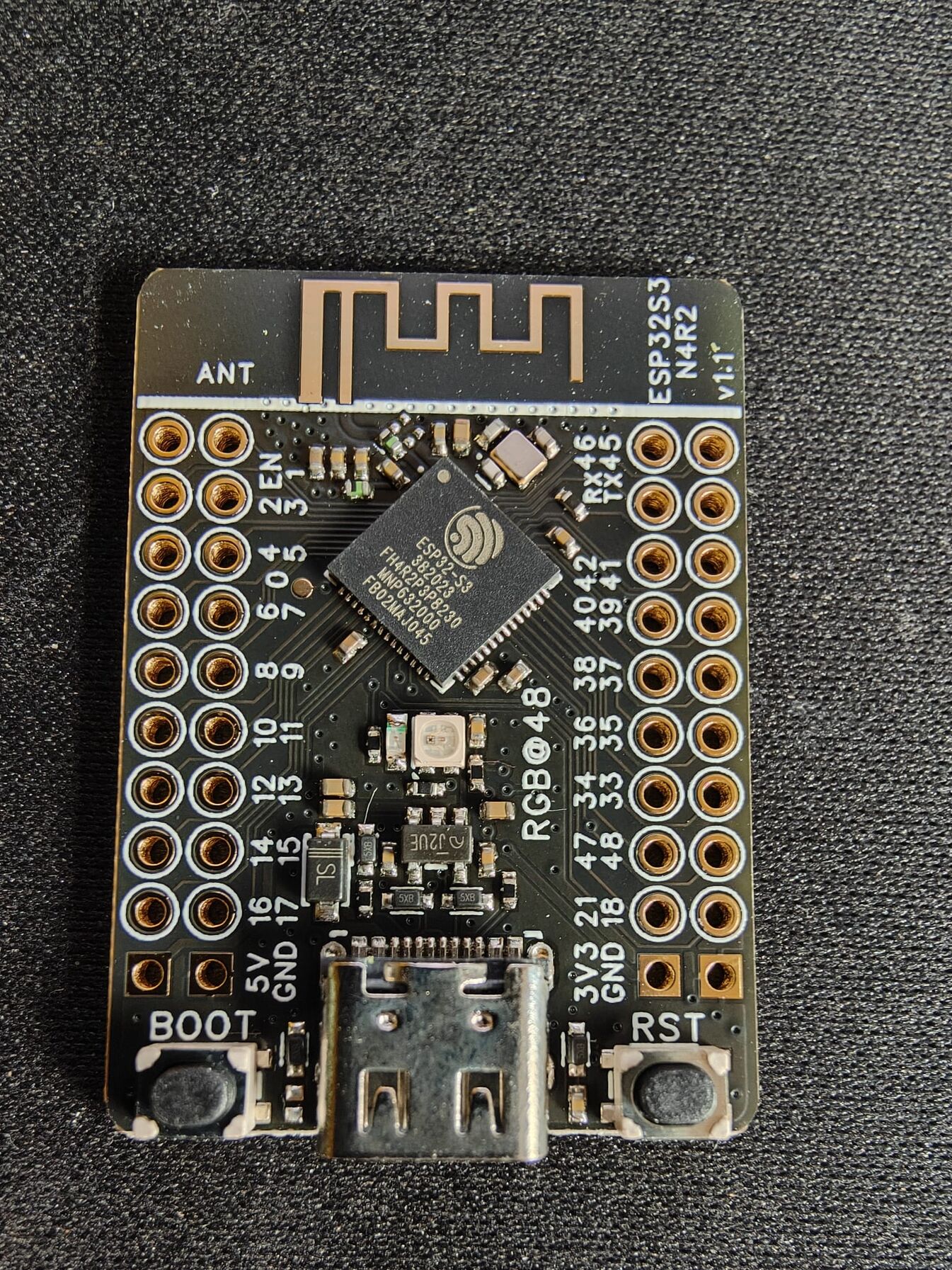

its_grandpa
>> 25 x 17 mm (elírás lenne?)
Nem az, megmértem az S3-at, itt van előttem az asztalon.>> Az a tüskesor nem normális az biztos.
Emlékeim szerint az S3 ráment a breadboard-ra amikor beforrasztottam a tüskesort, C6-om még nincs.
Még tanulom ezeket az új chip-eket, az S3 RTC-t tervezem tesztelni csak hát az idő... -

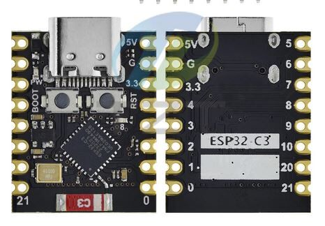

Postas99
Tudom, hogy kinek a pap kinek a papné. De nálad ilyen fontos hogy körömhegynyi "kotványokkal" hadakozz ?.. a hátoldalán ennek is összeköpködött sorrendben és helyen vannak hasznavehetetlen forrszemek. (Nekem olyan gányolós megoldásnak tűnik ez a nyomorított panel.)
Nem jobb egy teljes lábkiosztású panel?
Ez sem sokkal nagyobb.
