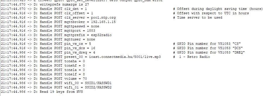

Szóval nincs kötve semmi a GPIO12-re.
Most újra feltöltöttem a firmware-t, felment a data könyvtár, megeditáltam, és most már jobban figyelek hogy mit ír ki a soros monitorra, mutatom az nvs-be írást: [kép]
Ha jól értelmezem, beírta és kiolvasta onnan.
bootol... [kép] [kép]
..és aztán minden változtalan abból a szempontból hogy nem szól. -

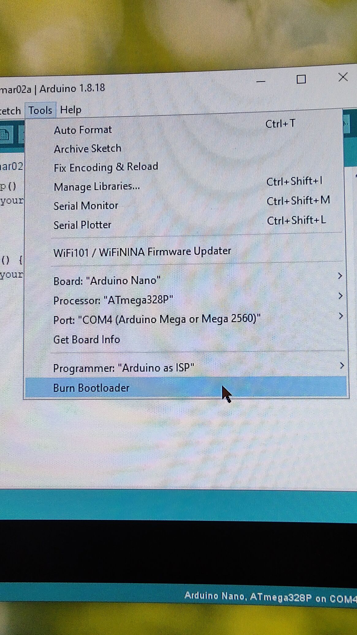

lanszelot
Hello,
Természetesen hibát dobott:
Arduino: 1.8.18 (Windows 10), Board: "Arduino Nano, ATmega328P"
Error while burning bootloader.
avrdude: Yikes! Invalid device signature.
Double check connections and try again, or use -F to override
this check.
This report would have more information with
"Show verbose output during compilation"
option enabled in File -> Preferences."Ezt írták megoldásnak, de fogalmam sincs ez mit jelent: /nem az angol, hanem programozásilag/

its_grandpa
#19455
Igen, üres, mert
ESP_ERR_NVS_NOT_FOUNDerrorral tér vissza. Ebben az esetben ugye nem változik aznvs_buftartalma, azaz aContetnslogolás teljesen normális, hogy az üres string-re (nvs_buf[0] = '\0';miatt) inicializált értékkel tér vissza.
Szóval, én is megpróbálnám a flash törlést.#19453 its_grandpa: Teljesen normális az a log, hiszen ahogy Aryes által bemásolt kódban is látszik, az eredeti
keyhosszát és azNVSBUFSIZE-ra (150) beállítottlen-t adja vissza, mivel a fentiek szerint utóbbi nem módosul (nyilván akeyegyébként sem módosulna). -
its_grandpa
#19453
Pedig nyugodj végre bele, hogy az csak a buffer size:
String nvsgetstr ( const char* key )
static char nvs_buf[NVSBUFSIZE] ; // Buffer for contents
size_t len = NVSBUFSIZE ; // Max length of the string, later real length
nvsopen() ; // Be sure to open nvs
nvs_buf[0] = '\0' ; // Return empty string on error
nvserr = nvs_get_str ( nvshandle, key, nvs_buf, &len ) ;
if ( nvserr )
dbgprint ( "nvs_get_str failed %X for key %s, keylen is %d, len is %d!",
nvserr, key, strlen ( key), len ) ;
dbgprint ( "Contents: %s", nvs_buf ) ;
return String ( nvs_buf ) ;
its_grandpa
vargalex
#19450
First of all
, te nem fél vagy az én világomban hanem egész.Igen, ennek ellenére nem tudom hová tenni ezt a hibaüzenetet:
nvs_get_str failed 1102 for key preset, keylen is 6, len is 150!Annyi mindent láttam már az ESP világban, hogy én biztos megpróbálnám meghívni a "real_len"-el.
Az itteni [link] kódot meghívva kiderülne, hogy látja-e egyáltalában a "preset" kulcsot.
its_grandpa
#19449
Nekem sajnos itt megállt a tudományom.
vargalex
its_grandpa
#19446
Az
nvs_get_strhívásnál alenváltozó címe van átadva, azért, hogy aznvs_get_stradja vissza benne abuffertényleges hosszát.Ha jól olvasom, az
1102-es hiba azESP_ERR_NVS_NOT_FOUND: "A requested entry couldn’t be found or namespace doesn’t exist yet and mode is NVS_READONLY" -

Viszont azt gondolom megtaláltam és vesszek meg ha értem másnak miért működik.
Esp32_radio_init.ino 28. sor preferences.clear() , töröl mindent.
Ezután kiírja kódból az összeset,nézzük a 49. sort. preferences.putString ( "preset", "6" ) ;Ezt látjuk a hibaüzenetben:
:58:11.630 -> D: nvs_get_str failed 1102 for key preset, keylen is 6, len is 150!A kulcs hossza 6 ("preset" sztring hossza) de mi 150-et akarunk olvasni.
Ennek oka a main.cpp 708. sorától az nvsgetstr ( const char* key ) függvény és a 145. sor#define NVSBUFSIZE 150 // Max size of a string in NVSA nvsgetstr fv. első 5 sora :
static char nvs_buf[NVSBUFSIZE] ; // Buffer for contentssize_t len = NVSBUFSIZE ; // Max length of the string, later real lengthnvsopen() ; // Be sure to open nvsnvs_buf[0] = '\0' ; // Return empty string on errornvserr = nvs_get_str ( nvshandle, key, nvs_buf, &len ) ;Megnyitjuk, a 150 hosszú nvs_buf 0. pozijára beírjuk a C sztring szeparátort, eddig OK.
Ezután viszont vissza akarjuk olvasni a kulcsot ( a mi esetünkben ez a "preset") , a 150 hosszú nvs_buf-ba, de mindig 150 hosszan mert a len változó értéke az bizony 150.
Ez így - szerintem - sose fog menni,hibaüzenet lesz a 718. sorban.
Ha minden igaz a kulcs valódi hosszát így lehet(ne) kideríteni.size_t real_len = 0;nvs_get_str ( nvshandle, key, nullptr , &real_len );
Ezután kellene beolvasni a kulcsot a tényleges hossz ismeretében.nvserr = nvs_get_str ( nvshandle, key, nvs_buf, &real_len ) ;Itt egy jó példa fv. a tényleges hossz megállapítására [link]

Nem vagyok benne biztos, hogy feltöltés előtt is törli a flash-t, mert a SPIFFS adatai például úgy emlékszem megmaradnak, ha nincs piszkálva. Az NVS is.
Hogy mi triggereli a read only módot, azt kéne megtalálni és megszüntetni, különben flash törlés után újra ugyanez lehet a helyzet.Szerintem első próbálkozásra az NVS-ből kiolvasott információk alapján próbálja elindítani a streamet, azért nem megy, másodikra viszont azt az adatot használja, amit a webes felületen te megadsz.

Ahogy írtam korábban, az NVS memóriával van valami gubanc:
22:58:11.630 -> D: nvs_get_str failed 1102 for key preset, keylen is 6, len is 150!
22:58:11.630 -> D: Contents:
22:58:11.630 -> D: updateNr 0 <= 0 to 0, relative is 0
22:58:11.630 -> D: updateNr result is 0
22:58:11.630 -> D: nextPreset is 0Valamitől nem lehet bele írni (tartós memória, ide menti a beállításokat).
ESP_ERR_NVS_NOT_FOUND (0x1102): A requested entry couldn’t be found or namespace doesn’t exist yet and mode is NVS_READONLY
[link]Itt találtam rá valamiféle megoldást, most túl fáradt vagyok értelmezni, hátha neked sikerül

Beszúrtam, kipróbáltam...
22:57:59.449 -> D: Slow SPI, Testing VS1053 read/write registers...
22:57:59.596 -> D: This is not a VS1053, but a VS1003 instead!
22:57:59.696 -> D: Fast SPI, Testing VS1053 read/write registers again...
22:58:01.454 -> D: This is not a VS1053, but a VS1003 instead!
22:58:01.454 -> D: 0xC017 kiolvasva: 0003
22:58:01.454 -> D: 0xC019 kiolvasva: 0000
22:58:01.702 -> D: Connect to network
22:58:10.627 -> D: SSID = T-Home_089F0D
22:58:10.627 -> D: IP = 192.168.1.51
22:58:10.627 -> D: Start web server
22:58:10.627 -> D: Network found. Starting mp3 client, mqtt and OTA
22:58:10.627 -> D: MQTT uses prefix esp32radio
22:58:10.627 -> D: Init MQTT
22:58:10.627 -> D: MDNS responder started
22:58:11.630 -> D: Rotary encoder is disabled (-1/-1/-1)
22:58:11.630 -> D: Radiofuncs cmd is 1
22:58:11.630 -> D: Connect to host icast.connectmedia.hu/5001/live.mp3
22:58:11.884 -> D: Song stopped incorrectly!Nem változott semmi...

Ezt miért írja ki?'/esptool.exe' is not recognized as an internal or external command,
operable program or batch file.
exit status 1
Compilation error: exit status 1Tudomásom szerint, nem csináltam semmit ami miatt eltűnhetett volna ez a fájl.
