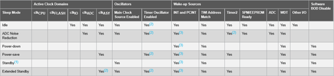

Szia
A kérdés hogy gyorsan portolható megoldást keresel, mert akkor célszerű maradni az Arduino világban így könnyebben tudsz a uC között váltani,
vagy adott uC családot szertenél megtanulni.avr/sleep.h regiszter szinten állítja be közvetlenül az Atmega (AVR család) sleep módba, hozzáteszem a megfelelő regiszterek írásával te is megírhatod, ennek a megoldásnak az lesz az előnye h hatékony kódod lesz (nem forgatod bele az overheadet amit az Arduino okoz), hátránya hogy hosszabb lesz a betanulási görbe.... nemc csak a sleep van ott :-)
Microchipnek van tutorial oldala is: [link]
Amit látsz mint Arduino az egy univerzális wrapperbe csomagolt kód ami elfedi a uC sajátosságainak a nagy részét.
Mint minden ilyen megoldás hatékonyságvesztéssel jár, cserébe gyorsabban tudod alkalmazni egy másik uC családon a megírt kódot. Nem beszélek azokról az esetekről amikor 2 könyvtár ugyanazt a hw erőforrást használná és összeakad, szóval a hw arhitectúra nem ismerete okozni fog hátrányt.Power led nem 1mA lesz inkább 10-20mA. Lehet venni cél LED ami megvalósítja amit szeretnél, vagy megépítheted egy 555 időzítőből is.....

A leírásod alapján teljesen felesleges az alvó módot erőltetni.
Egy mcu fogyasztása mérési hibahatáron belül van (a tévémben például a standby áramkörben van egy mcu abból a célból, hogy az IR szenzor jelére felébressze a tévét). Alvó móddal csak akkor van értelme foglalkozni, ha elemes/akkus táplálással szeretnéd használni a cuccot.
Ha egyszer mégis szükség lenne ilyen pulzáló effektre, és altatni is szeretnéd, a delay(30); helyére kellene tenni egy alvást, 30ms-re, időzítve. Esetleg csökkenteni a lépések számát, növelni a lépések közt az időt úgy, hogy az élvezeti értéke ne csökkenjen.

Ha ragaszkodsz ahhoz, hogy lemenjen alvoba az mcu, akkor nem lesz fade-ed, mivel az pwm vezerelt, az mcu-bol.
3 opciod van:
1: epitesz kulso aramkort ami amig tapot kap folyamatosan pulzal egy led-et az arduinotol fuggetlenul. (letezik onmagaban villogo LED is, nem fade, de megoldas lehet)
2: arduinorol: felvillan a led, 8sec alvas, felkel az mcu, megint villan egyet a led, 8sec alvas, stbstb. heartbeat jellegu.

#19625
Szia,
próbálok segíteni..
"ArduinoLowPower.h" ill "LowPower.h" telepíteni kell Könyvtárkezelőből.
Mi a különbség? --> mások írták, saccra ugyanazt lehet elérni velük.
A végén AVR registereket írja át úgy hogy a PowerMode különbféle sleep állapotba kerüljön."Lehetséges 9-es pinről is feléleszteni energiatakarékos módból, vagy csak a dedikált interrupt 1-2 lábakon?" --> csak interrupt láb lehet ebből a Atmega328 nak 2 van....
"A loop az energiamegtakarításkor i folyamatosan fut, vagy ilyenkor csak az interrupt lábat figyeli és ha azon bejön a megszakítás akkor feléled?" nem fut, csak az interrupt vector változásakor éled fel uC és fut tovább a loop kódja.
ebben találod a Power Mode, Reset interrupt handlig leírását...

sziasztok!
Szeretnék egy minimális energiamegtakarítást elérni atmega328 MCU-val.
Olvasom, hogy van ez a sleep mode (
#include <avr/sleep.h>
) melyet alapból tartalmaz a mikrovezérlő.
Aztán van ez az (
#include "ArduinoLowPower.h"
) és van a (
#include "LowPower.h"
Ezek közt mi a különbség?
A lowPowerek külön könyvtárak és külön kell letölteni őket?
Ezeket a fordító könyvtárkezelőjében miért nem találom?Lehetséges 9-es pinről is feléleszteni energiatakarékos módból, vagy csak a dedikált interrupt 1-2 lábakon?
Nagyon köszönöm ha tudsz segíteni ennek a megértésében,
