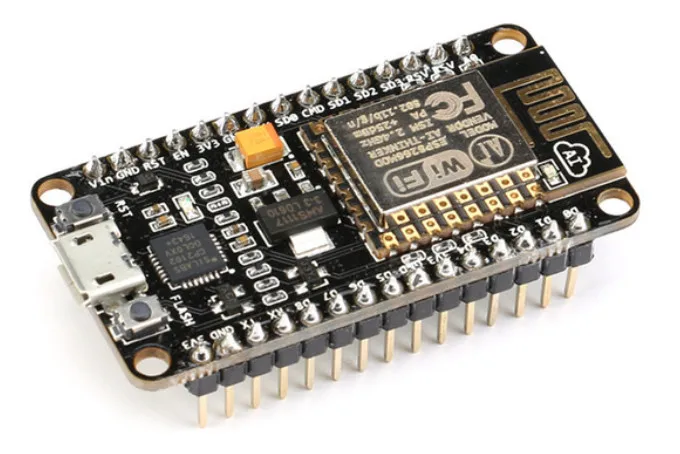

Egy érdekes kérdéssel fordulnék hozzátok: Wemos D1 Mini Pro
Nem tudok csatlakozni hozzá (portot sem tudom kiválasztani) és az alaplapok listájában nem egészen úgy találom meg, mint ahogy néhány példában láttam... (Nem találom meg úgy, hogy Siliconlab Wemos D1 Mini Pro) Amivel megtalálom, azzal nem reagál csak annyit, hogy egyszer felvillan az alaplapi kék SmD LED, ha csatlakoztatom az adatkábelt!
Sok oldalon láttam a jellemzőit és mindenhol a CH340G-t mutatják, mint USB-illesztőt, pedig nem az van rajta, hanem CP2104! Valami klónt sikerült beszereznem? Az enyém így néz ki: Előről, hátulról
Amit már próbáltam:
- több adatkábelt is (4 !!! db-ot is, mind nem lehet rossz)
- feltelepítettem a CP210x Windows Driver
- feltelepítettem a CP210x VCP Driver
- feltelepítettem a CP210x Universal Driver
- az alaplapkezelőben beállítottam a " http://arduino.esp8266.com/stable/package_esp8266com_index.json "
- kiegészítettem a címsort " https://arduino.esp8266.com/stable/package_esp8266com_index.json " -re is
- frissítési próbák után kezdem feladni a dolgot és kezdem azt hinni, hogy rossz a frissen bontott lapom!
Az egyik ismerőmmel végül arra jutottunk, hogy próbáljuk meg a programot egy UNO segítségével feltölteni a Wemosra, de nem vagyok biztos benne, hogy meg tudom csinálni!
Rendelkezek másik, bontatlan Wemos-al, de az CH340G-s csatolású és nem PRO-változat.
Kérdés: Hogyan tudom hozzáadni ezt az alaplapot a listába? Egyszerűen nem szerepel a programozóm felsorolásában!

Ezt a kettő D1-es mini lapot ilyen darabáron vettem meg...elég jó akció volt rajta!
Nem is értettem az engedmény mértékét! Vagy ez egy szimpla klón lenne? -

Az a halvány áramfelvétel elég baráti! Alvó módban mit mutat a szerver, amivel monitorozod a mért eredményeket? Vagy mivel / hogyan dolgozod fel a kapott adatokat? Ez érdekelne...
" esp8266-ot hasznalok, vin-en taplalom "
Az ESP-n található fesz-stabilizátor ennyire nem terheli üresjáratban (alváskor) az akkukat?
