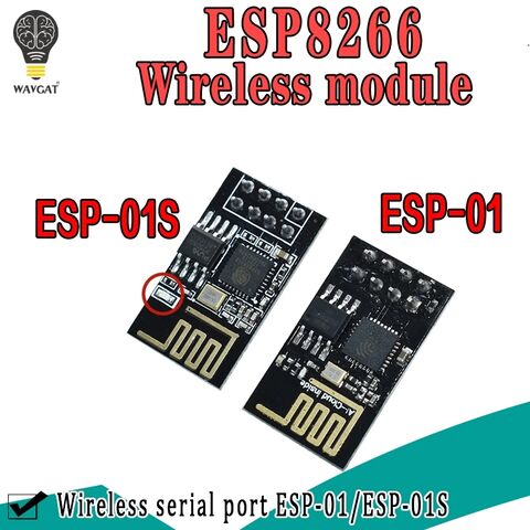

ESP8266/ESP-01
Kétségtelen nem a tökéletes hw, de azért nem is használhatatlan.
Én kapcsolóként kísérletezek vele a jól ismert relé modullal.
ESP Easy firm-el szerintem jól használható csak tiltani kell a soros portot (disable serial port) és akkor szabadon használható inputra a GPIO3/RX (outputra a GPIO1/TX).
Egy DHT22/AM2302-vel lesz egy wifis hő és páramérős kapcsolód, amit esp rule-okkal tetszés szerint kapcsolhatsz (és küldheted az adatait bárhová).
Httm touch-al egy csini kapcsolód amit kézzel és wifin keresztül is vezérelhetsz (MQTT, json, etc).Az határozottan előny ha jól bánsz a forrasztó pákával :)
A firmware feltöltéssel kapcsolatos kalandjaim [link] , talán segít ha valakinek ilyen usb-serial eszköze van.

Igen, enyém is a jobboldali. Gondoltam, h vmi nem kóser, sebaj. Resethez kell még forrasztani, csak így melegen kihívás a hegy csere
DHT11-el szépen dolgozik, Thingspeak-et kell még beállítani, kész.
Megnéztem: a 01S-t rendeltem, ezt küldték. Mindkettő kapható, elcserélték, de nem is figyeltem, amikor megjött pár napja.

Aha, így értem.
Azt tudni kell, hogy elég sok kavar van az ESP-01 körül.
Van ugye a sima ESP-01 és az ESP-01S.
Vettem én is ESP-01S-t úgy, hogy valójában egy ESP-01 csak nagyobb flash-el.
Feliratokat sem érdemes nézni rajta, az alkatrész elrendezés viszont árulkodó.Az "S" verzióhoz (mármint az igazihoz) nem kell forrasztani a CH_EN lábhoz semmit és a Wifi-je is erősebb. A sima ESP-01-hez (legyen a régi vagy új verzió) viszont kell.
A programozó adapter meglátásod sajnos valós probléma, nem is értem miért spóroltak egy kapcsolóval/nyomógombbal.
Én pont emiatt nem is vettem, hiába nem pénz, kényelmetlen használni.
Inkább magam csináltam egy próbanyákra reset/program gombokat, 2x4pin foglalatot és sima usb-serial adapterel használom/programozom. -
#70211840
#18721
Egyrészt a neten található infók szerények és/vagy pontatlanok. Ez tényleg nagyon DIY, kicsit érthetetlen is, pl. a programozó adapterrel nem lehet programozni. Ehhez forrasztanod kell rá egy kapcsolót, ami programozásba kapcsolja
A netes "működő" projectek, leírások nagy részében nem említik, hogy a CH_EN lábnak high kell lennie, sok rajzon nem is jelölik. Vajon tényleg építettek ezek bármit, vagy csak így fejben és kreáltak képeket hozzá?
Az 1 MB csak ~870 KB, macerás erre bármi FW-t faragni, tényleg csak nagyon cél HW építhető, Neopixel vezérlő, fogyasztásmérő, szimpla hő+pára szenzor. Wifije botrányosan gyenge, ok, ennyi helyen ez is szép.
Nincs ezzel baj, de +700 Ft és a Wemossal már van OTA, 4 MB azért sok library-hoz elég, nincs macera a programozással, Wifi vállalható, ha a project változik, akkor ez alkalmas lehet másra is.
Akkus hő+pára szenzornak szántam, az is lesz majd, DHT11-el, ami nem túl jó, de van itthon. Ki akartam próbálni, így programozóval egy Wemos ára volt, nem nagy költség.
A wifit kell tesztelnem, ha elér a tervezett helyekről a routerhez, akkor lehet lesz még 2-3 db. Elem élettartamot is majd figyelem, hátha lehet vele hosszabb ideig (hónapok) üzemelni. Ehhez is forrasztani kell, power led ki, sleep GPIO-reset összekötés, de ez vállalható. -

Két új elem, 3,15 V és semmi... Majd eszembe jutott, h vhol olvastam a chip enable dolgot... Meglepően kevés oldalon említik, de kell. 3k ellenállás VCC és a CH_EN pin közé és működik. Cserébe a minimalban nincs ez a szenzor, kell egyet készítenem hozzá. De ez már csak idő kérdése. Ami durva, hogy jött egy kisebb javítás a novemberi ESPEasy-hez, 12.24-én... Sokadik OTA frissítés (előtte mentés van azért...) és hibátlanul elvégzi. Respect.Kerestem, h mi a javasolt eljárás a saját buildre, mert jelenleg nincs működő linux telepítésem, win alatt meg sosem csináltam ilyesmit. Erre belefutottam, h készül nekik egy kb. kattintgatós csináld magadnak dolog is. Nagyon jó. Még nincs kipróbálható állapotban, de dicséretes a fejlődés.

De tényleg... ez minden vótmá' ezen a héten. Röviden: ceruza elem, nem akku. 2×1,5V, az már 3 V, spec szerint 2,5-3,6 V kell neki. Tesztelésre vettem ezt, ha működik, akkor lesz elemes hőmérőm, ha nem, akkor meg nem. Árban nagy difi nincs, egy olcsó táphoz képest, de ezt tudom bárhova pakolni. LIPO is tervben volt, de ha ezzel műXik, akkor nem drágítom meg, akkor vehetnék Xiaomi elemes szenzorokat és kész... -
Nah, ESP-01S @ 3V (két ceruza elem) egyelőre fail. Megjöttek a cuccok, összerak, ESPEasy fel, cucc is talán elfér... teszteljük!
...és nincs itthon ceruzaelem, csak használt -talán még a távirányítóba jólehetnedobdki- van pár darab... Kellett nekünk akkukra átállni anno.
Az ESP éledni kezd amúgy, a ledek világítanak, de valószínűleg a wifi csatlakozáshoz már kevés a kraft. Holnap új elemekkel teszt.
