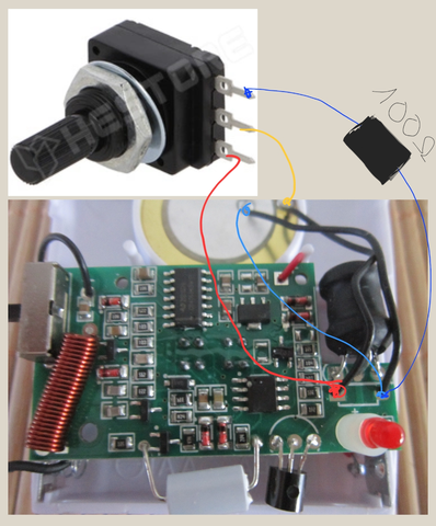

A fotó mindenképp segít, ha itt nem is, a hobbielektronika topikban biztosan tudnak az alapján segíteni.
Látatlanban annyit tudok javasolni, hogy ragaszd le valamivel a hangszóróját, ehhez elektronikai ismeret sem kell, csak szigszalag.
De amúgy hogy lehet egy riasztó túl hangos?

Vettem egy kínai noname betörés riasztót, az a gond vele hogy túl hangos és nincs rajta hangerőszabályzó.
Mekkora tudás kell a hangerő szabályozhatóvá tételéhez?
Ha posztolok egy képet a belsejéről valaki elmagyarázza melyik kábelt kell elvágni?
