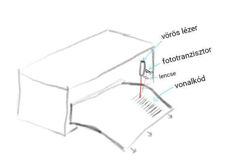

Olyan optokapu kellene, ami nem infra fényt használ, hanem látható fényt, vagy egy egyszerű vörös lézerdióda + fototranzisztor, mert a fekete nyomtatófesték sajnos az infravörös fényt nem igazán nyeli el, nem lesz elég kontraszt a két jelszint megkülönböztetéséhez.
Rajzoltam egy lencsét a fény fókuszálásához, hogy a vékony vonalakat be lehessen olvasni, de ez egy lézerdiódánál talán el is hagyható. -

Két teljesen különböző dolog, nem lézeres, és nem mér távolságot, bár közelség mérésére szokták használni (proximity sensor).
A lényeg, hogy a fekete és fehér felület más fényvisszaverő képességgel rendelkezik, egy fototranzisztorral pedig tudod mérni a fényerő változását, ahogy a csíkok sorban elvonulnak a szenzor előtt. Ehhez persze úgy kell nyomtatni, hogy ne keresztben, hanem hosszában jöjjön ki a vonalkód a nyomtatóból, tehát ha az optikát elhelyezed a nyomtató papírkiadó tálcája fölött, a csíkok maguktól átmenjenek alatta.
Megpróbálom lerajzolni neked. -
