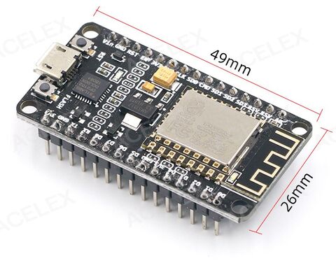

Na, akkor kezdjük elölről.
Van olyan ESP32 development board, ami
1. Kicsi,
2. Rajta van ugyan az USB UART modul, de vagy nem kér 5V-ot, vagy a 3,3-at nem az 5V-ból állítja elő a lapon, hanem külső 3,3V-ot vár. (Mindezt azért, ugye, hogy megússzam a hőforrásként üzemelő 5V → 3,3V drop-down feszültségszabályozót.)
Mert egyébként ez ugye jó lenne. -

Én még nem futottam össze nagyon kicsi ESP32 modullal.
Olyan méretben, mint mondjuk az ESP01M, nemigen fogsz találni.
Olyat meg végképp nem, mint a TYWE2S, mert az tényleg rettentően pici, nagyítóval kell megnézni a hátlapján a csatlakozásokat.

Ha meggondolnám magam, melyik a legeslegeslegkisebb ESP32-es modul, ami már tud USB-t és NINCS RAJTA AMS 1117 (azaz 3.3V-os)?

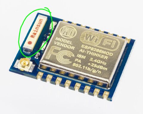

Ugye itt az ESP chip típusára gondolsz, nem más központi egységre?
Igen, központ egységen olyan mikrokontroller-lapocskát értek, amin rajta van egy ESP8266 (vagy legyen neked igazad, esetleg egy ESP-WROOM-xxx) plusz a PCB-antenna, és felületszerelni lehet egy hordozó NYÁK-ra, lásd lejjebb, miért jó ez így nekem.
Az SF R433D-ról nem sok mindent találtam
Én találtam. Igaz, az én R433D-s modulom újabb, de nem hiszem, hogy akkora lenne a különbség. És nem 5 perces munka, de lehet vele boldogulni. (Amúgy ez az egyetlen, ami nem sürgős, jövő nyárig piszokul sok dolgom van, addig tudom nyomogatni kézzel is a gyári távirányítót, majd idővel megoldom a dekódolást.)
És pont ilyen felesleges, hogy mind a 16-on legyen SF R433D.

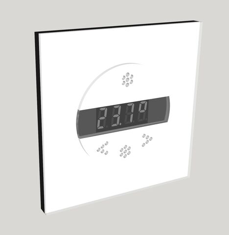

Design szempontból a nyilas,ledes verzióra szavazok de nem ez a lényeg.

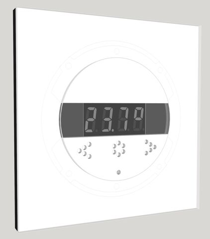

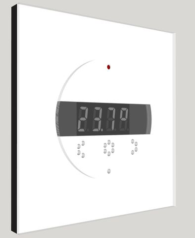

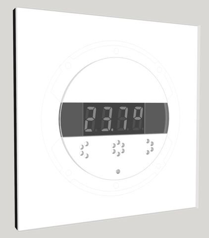

Sőt, akkor már a szimmetria kedvéért (és hogy ne legyen fent olyan üres) jöhet egy státus LED is, amúgy is elég idétlen lett volna, hogy egy tizedespontot használjak annak a kijelzésére, hogy épp aktív-e a padlófűtés reléje vagy sem. És esetleg minden billentyűlenyomáskor a pittyenés mellett a LED meg is villanhat. (Remélem, pont 2 mm-es átmérőjű LED-et lehet könnyen kapni.) Ez elvesz még egy GPIO-t, de valahogy megoldom.

Miért árnyékolná le? Tesztelted?
Tesztelni ugyan nem teszteltem, de három darab, 1cm × 1cm-es tömör rézlapocska pont az antenna útjában nem hiszem, hogy annyira használna. Nem épp egy Faraday-kalitka, de majdnem.
a gomboknak meg mindegy
Sajnos nem annyira mindegy, és az esztétikai szempont csak a kisebb dolog. De képzeld el, milyen, amikor a kezed alatt van az a képernyő, amelyiken épp követed a gombnyomás eredményét. Én megbuktatnám azt a dizájnertanoncot, aki ilyent követne el…

#13941
a másik felén ugye ott van a 3 touch, ami a WIFI-t simán leárnyékolná.
A kijelző pont ugyanúgy illeszkedik a panelba fejjel lefelé is, a gomboknak meg mindegy. A hőmérsékletszenzort amúgy sem árt hőszigeteléssel alaposan körülpakolni, ha nem a fal hőmérsékletét akarod mérni, hanem a levegőét.
Ha kész lesz, mindenképp tegyél be képet a belsejéről.
Amúgy rájöttem, hogy 3 touch buttont 2 digitális pinnel is be tudsz olvasni, feltételezve, hogy egyszerre mindig csak 1 gomb lenyomását kell érzékelni. 1-1 gomb a két pint külön a földre húzza, a harmadik gomb pedig a két pint egyszerre. Utóbbihoz kell 2db dióda is, hogy a két másik gomb ne zavarja egymást.

#13937
Egy észrevételem lenne. Állítsd fejre a lapot, hogy alulra kerüljön a hőmérő! Hogy miért? Írtad az alkatrészek melegedését, mint esetleges problémaforrás. Ha alulra kerülnek a melegedő alkatrészek (feszültség regulátor, maga az esp), a meleg felfelé száll. Bármennyire kevés hőt is termelnek, főleg a regulátor be tud fűteni egy ilyen kis légtérben.

Igen, az a hőmérő lesz, habár a legüjabb dizájnon a felső virág már csak három függőleges pont, míg az alsó virág egy kör (virág – a középpontja).

Hát a dolog nem arról szól már, hogy milyen irányban „mozduljak el”, mert az alkatrészek – magát a központi egységet leszámítva – mind megvannak már. És 16 darab készül, ugye, ráadásul maga a váz már ki van marva PESPEX akrillemezből.
Négy szegmenses kijelzőre épül az egész termosztát, a három touch gombbal csak az alapvető dolgokat tudom állítani/kezelni, minden egyéb, amihez grafikus felület kell, kizárólag okostelefonos alkalmazásból. Minimalizmus rulez.És ugye nem utolsósorban a TM1637-hez olyan egyszerű a környezet, hogy szinte nem is kell programozni. Egy hónap múlva költözünk át a házba, nem ülhetek túl sokat a projekten.
A 433 MHz nem kívánságműsor, nagyon olcsón szereztem jó minőségű hőcserélős szellőztetőket Kínából, 16 darab, ugye. És sajnos nem Wifi, hanem csak egy 433 MHz-es távirányítót adtak hozzá, amit klónozni fogok, remélem, sikerül.
Tényleg nem értem, miért nem jó, ahogy szeretném. A kijelző maradna 5 volton, a 433 MHz is, hogy direktben az 5 V-ot egye, ne az AMS1117-et szívják le. Nem lesz gond az illesztéssel. USB csak ideiglenesen kell, a felprogramozáshoz és a debughoz. a NYÁK-ra kerülne az ESP-12S, az AMS1117, egy csatlakozó az USB to TTL modulhoz, valamint pár ellenállás és kondi. A kijelzőt, a hőmérőt és a touch-okat drótozni fogom, mert nekik megvan a pontos helyük a készüléktestben. az 5V-os táp és a solid state relé a padlófűtés-szelep vezérléséhez készüléktesten kívül kapnak helyet, a fali szerelődobozban.

Jó lenne érteni mit is szeretnél építeni, úgy könnyebb
Támogatom aryes #13913-át, mozdulj el I2C irányba, a TM1637 nem az, OLED-et találsz.
Az I2C csapdája, hogy az eszközök címét nem biztos, hogy tudod állítani.Amin van lehetőség az is csak 2. Az OLED kijelző pl. 0x78 vagy 0x7A lehet, tehát 3-at ebből sem lehet (nem igazán jó példa de 3:00 előtt keltem). A megoldás egy PCF8575 IO expander, kapsz 16 quasi-bidirectional input/output pint 2,50 $-ért.
Minek a 433Mhz ha van wifi ? -

ESP8266-ból a node MCU az általánosan elterjedt, de én mindenkinek az ESP32-t javasolom. 800 Ft-tal drágább, de messze nem annyival tud többet.

Breadboard helyett van valami jobb megoldás, amivel (könnyen) meg tudom oldani esetleg a különböző eszközök tápellátását?
Magáról a Debboardról nem tudom egyébként meghajtani a ventit? A gyári sepcifikáció szerint 0.1A-al beéri.
Tudsz esetleg linkelni, akkor egy ESP8266-os komplett panelt?
Korábban írtam, hogy ez az első projekt, abszolút nem vagyok képben, úgyhogy mindent szívesen fogadok.
Egyelőre azt nem értem, hogy ha mondjuk egy 5V USB-s tápegységet veszek, és azt bedugom közvetlenül a mikrokontrollerbe, akkor arról, hogy fogom tudni meghajtani a ventit is. Gondolom kellene elé egy elosztó, vagy a ventinek kellene külön táp?

Nézve a linket, igen, itt tartunk : egy ESP32 komplett panel 1400 Ft, egy ESP12 (ESP8266) csak a modul 400 Ft, ESP8266 komplett panel csatlakozókkal, nyomógombokkal USB csatival, fesz. szabályzóval, miegymással együtt 600 Ft. -

Amúgy, ha már ESP8266, az ESP-12S tűnik a legfaszábbnak méret és tudás alapján (ugyanaz az újratervezett antenna, mint az ESP-12F, de felületszerelhető kivitel).
Kérdés viszont, hogy a régebbi ESP-07-nek vajon nem jobb-e a belső antennája. Valószínűleg nem, de inkább rákérdezek, mielőtt belefektetnék a dologba. -

Hát ennél már jóval egyszerűbb az analóg bemenet… 4, legtöbb 5 ellenállás kell a létrához talán. És akkor marad még 6 elintéznivaló GPIO, amit már egyszerű kisakkozni.
Amúgy a kijelzők már meg vannak véve, potom 16 darab, ráadásul nem is aliexpresszes áron, mert sürgős volt a dolog. Így az esik. Főleg, hogy semmihez sincs ilyen piszokul jó könyvtár, mint ehhez, gyakorlatilag semmit sem kell csinálnom és működik. -
kesztió
#13911
Az egyik nyomógombot tudod a piezo buzzerrel multiplexelni egy lábra, amikor zajt akarsz kiadni, akkor kimenetként, egyébként pedig bemenetként. A gomb elé köss egy ellenállást + esetleg diódát, ha szükség van rá.
SHT35 és a TM1637: véletlenül nem i²c mindkettő? Az első szerintem az, és ha a kijelzőből is tudnál i²c-t szerezni, akkor máris 2 lábat spóroltál, mert az i²c buszra több eszközt is lehet ültetni.
Ez már 3 láb mínusz.
Ha a kijelző nem i²c, hanem saját protokollt használ, akkor mondjuk a CLK lábat szintén tudod multiplexelni az egyik nyomógombbal, amikor éppen nem kell semmit a kijelzőre írni.
A remote nem világos, hogy pontosan mit csinál, milyen protokollon keresztül, soros? Arra pont jó a TX0.
kesztió
Amúgy nincs gond, csak nem kell agyatlanul olvasni azt a lábat. 50 ms-onként (20 Hz) már biztonságos, legalábbis erről regélnek a nálunk okosabbak, és ez bőven sok egy touch billentyűhöz.
Ettől függetlenül hálás lennék, ha ki tudnád sakkozni kizárólag a digitális lábakkal, akar a Blaha Lujza vacakolni elenálláslétrával.
kesztió
Az, hogy mi bemenet, vagy mi kimenet, az ESP8266 nézőpontjából értendő.
– 3 db touch (TTP223): sima TTL bemenet × 3;
– display (TM1637): TTL kimenet × 2, CLOCK + DIO (bár sehol sem írja expliciten, hogy az utóbbi kimenet);
– 433 MHz remote (SF R433D): sima TTL kimenet × 1;
– hőmérő (SHT35): TTL × 2, de sajnos nem tiszta, mi bemenet és mi kimenet;
– passzív piezo speaker, sima TTL kimenet + ellenállás × 1.Ez sajnos 9, akárhogy is számoljuk.
