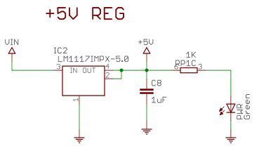

Lehet, hogy van valami ellenállás is a be- és kimenet között, és akkor műszerrel lehet azonos a két oldalon a feszültség. Próbáld megterhelni mondjuk 5 mA-rel egy 1 kΩ-os ellenállással, ha akkor kisebb a VIN-en, akkor ez van, ha akkor is azonos, akkor nem tudom. A diódákon valóban esik valamennyi feszültség.
gyapo11
Janos46
#12858
Teljességgel elfogadhatatlan!
Nemcsak azért, mert a Vin - mint a neve is mutatja - bemenet, tehát kifelé nem jön onnan semmi, de azért is, mert ha mégis kijönne onnan, abba a modul bele is pusztulna. A Vin-re 7-12V-ot szokás kapcsolni, amit a lap átalakít magának az onboard regulátorral 5V-ra. A DS3231 pedig 5V-ot szeretne kapni, úgyhogy kösd csak az 5V lábra, függetlenül attól, hogy egyébként honnan táplálod a lapot magát, azon 5V fog megjelenni, ami egy ilyen modulnak valószínűleg elég energiát tud biztosítani. -

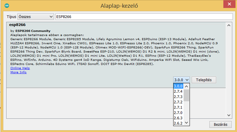

Arduino IDE-ben file menü, beállítások, További alaplap-kezelő URL-ek
Ide beírod:
https://arduino.esp8266.com/stable/package_esp8266com_index.json
Utána eszközök, alaplap, alaplap kezelő
kereső mezőbe ESP, akkor megjelenik az ESP8266
Installálod.
Letölt netről mindent ami kell, a keresett header fájlt is.
Itt találod meg: (nálam a portable verzió van)
portable\packages\esp8266\hardware\esp8266\2.6.3\libraries\ESP8266WiFi\src\ESP8266WiFi.h -
