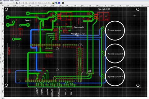

A következő gondolatom az 5v előállítására, javítsatok ha valami máshogy kellene:
Akkufeszültség - biztosíték - dióda nyitóirányban - 47uH 3A induktivitás - 4700uF elektrolit kondenzátor - 100nF kerámia kondenzátor - 7808 stab - 100nF kerámia kondenzátor - 7805 stabilizátor - 100nF kerámia kondenzátor - 4700uF elektrolit kondenzátor - 5v kimenetRemélem rajz nélkül is érthető
Köszönöm
gyapo11
#15100
A kondenzátor viszont annál kisebb ellenállású minél gyorsabb az impulzus, szóval mindenképpen jobb mint a zéner. Együtt a kettő jó csapat.
Azon gondolkodom, hogy ha egy zener és egy kondenzátor párhuzamosan van kötve, mindenképpen lesz olyan tüske, ami átjut: a rövid impulzusokat a kondenzátor elvezeti, de ezalatt a feszültség sem emelkedik, tehát a zenerben a lavina effektus így is csak akkor kezd el kialakulni, amikor már a kondenzátor fel van töltve.
