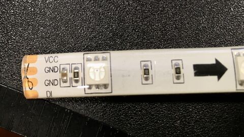

Janos250
Amennyit látok a dologból, azt gyanítom, hogy nem.
Ugyanis a linkelt vezérlő szerintem nem WS2812-höz, hanem sima RGB ledsorhoz való, mert van külön-külön R,G,B kimenete.
A fényképen lévő szalagod pedig a WS2812 család tagja.Teljes a káosz a netes áruházakban, hogy mit írnak a ledsorok és a vezérlők típusára .
cigam
Van egy ilyen RGB LED sorom, de kő buta a vezérlője, még egy sima sárgát sem tudok kihozni belőle.
Működhet az a megoldás, hogy pl. veszek egy ilyen vezérlőt, és CI kimenetet lógva hagyom?
Esetleg van valakinek kulcsrakész megoldása a vezérlésére?
Csak annyit kell tudnia, hogy pár fokozatban állítani lehessen a fényerőn, és valóban bármilyen színt ki tudjak keverni. -
