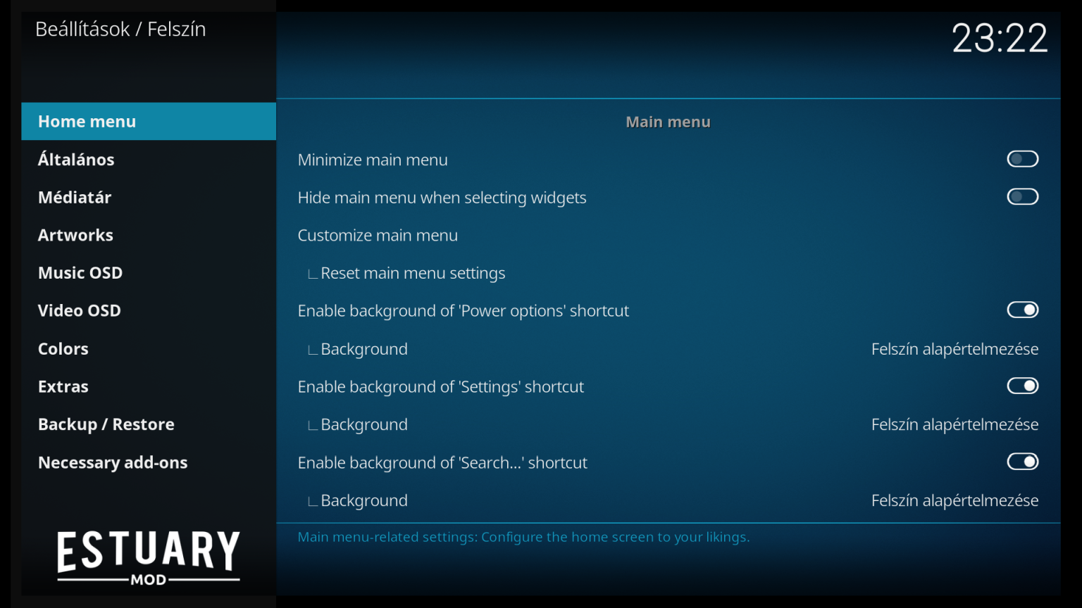

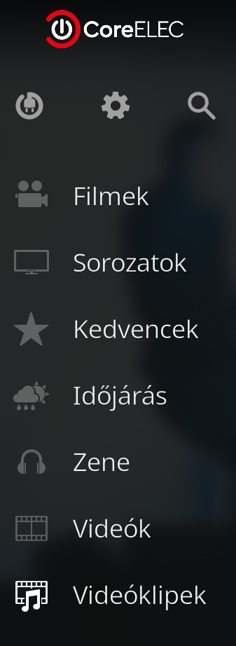

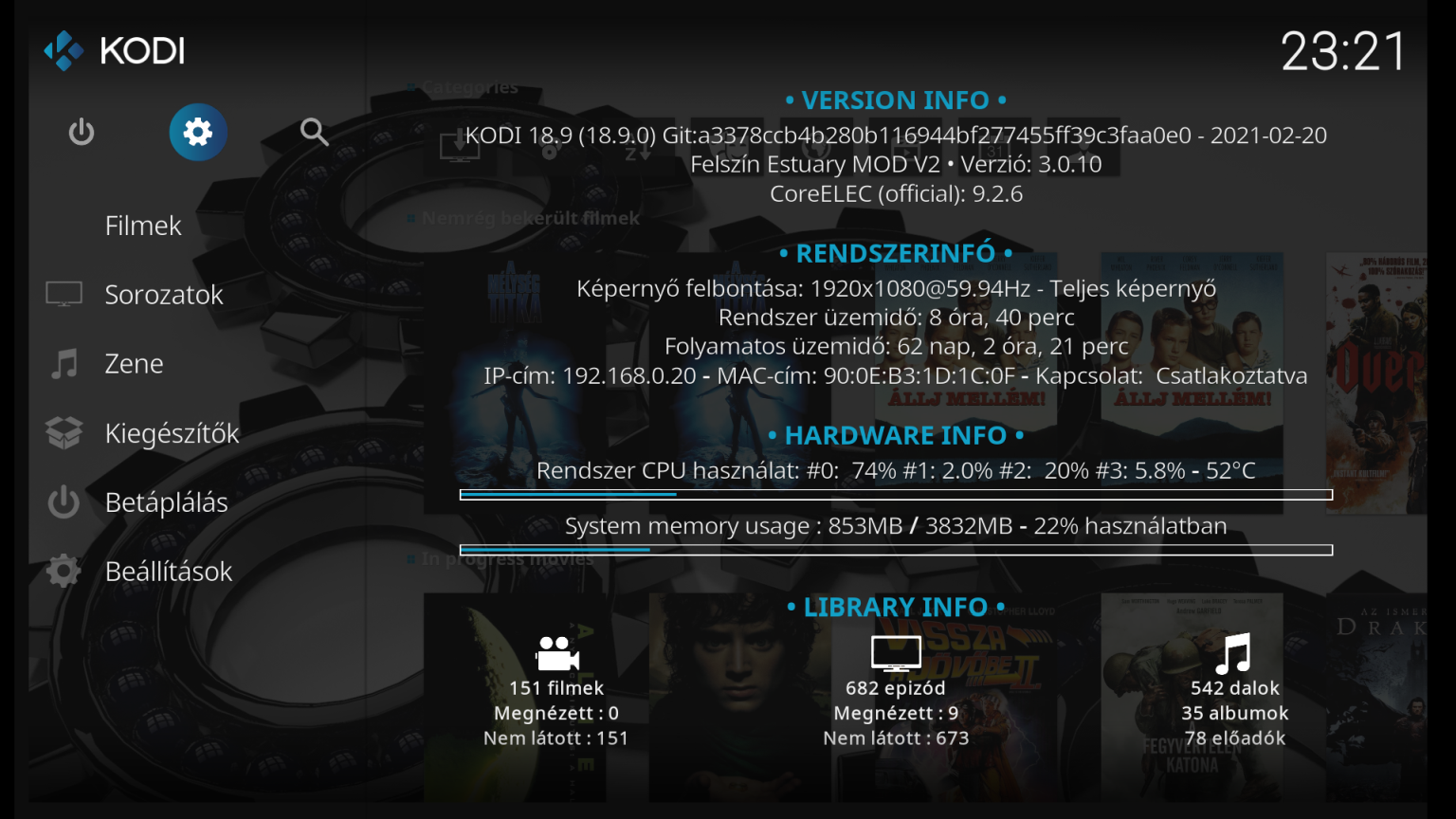

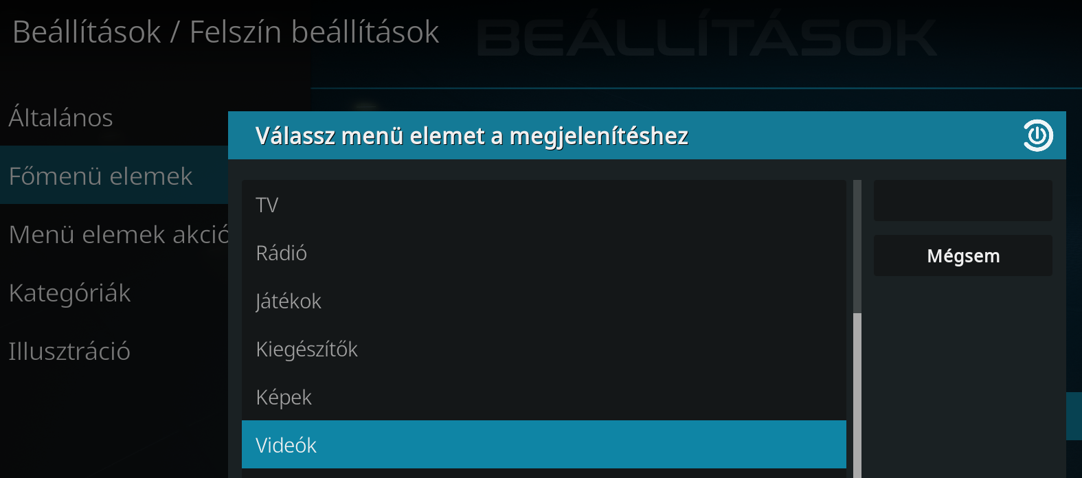

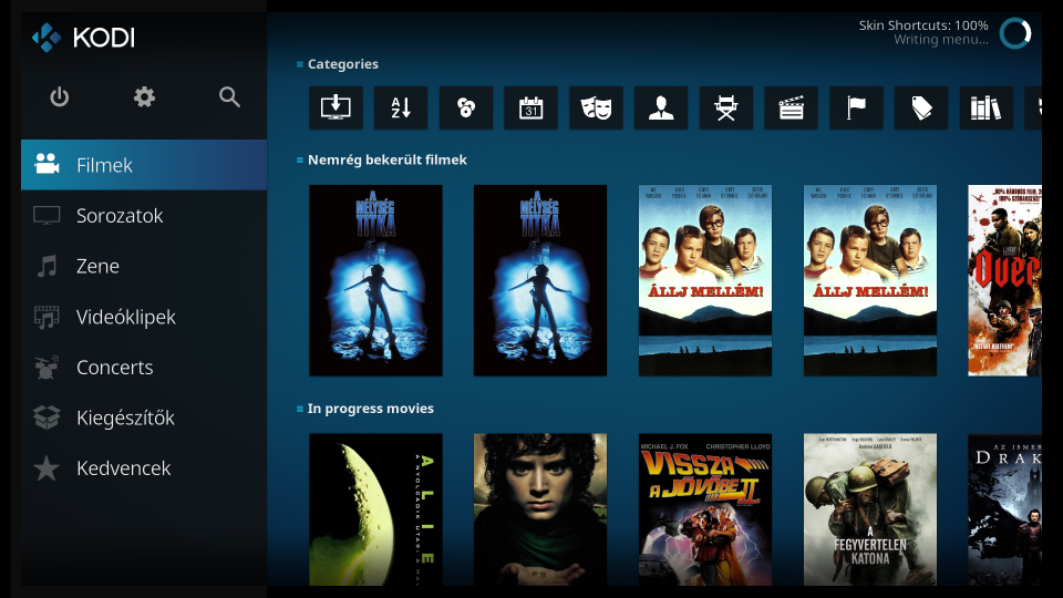

gyűrű
Elkészültem a CE- 19 matrixra optimalizált estuary skin módosításával. Sok mindent átdolgoztam, kijavítottam az előző verziókhoz képest.Minden módosítás kikapcsolaható a felszínbeállításokban ha valakinek fagyna. Nálam vajsima mindenhol...
Telepítése hasonló, kicsomagolni bemásolni az addon mappába, engedélyezni a kiegészítőknél > skin.estuary.matrix.CE_V1mod
. pár új dolog:
képek
• Zenei vizualizációnál Artist clearlogo, clear art és banner hozzáadva
• Filmifónál nagyobb infó automatikus elrejtése is szünetkor
• Filminfón banner hozzáadva
• Playerprocessinfón poster és banner hozzáadva cpu frekvencia hozzáadva
• Info widget a beállítás gombhoz hozzáadva
• Sorozat posternézetnél értékelés fokuszra megjelenik alul, nézett jelölő átkerült fenntre
• Kék szín hozzáadva a felszín színekhez
• Reel to reel magnó vagy CD választható a zeneinfón.
• Saját időjárás ikonok kiválasztásának lehetősége (animált is)
• Alaska pause szünetnél -
