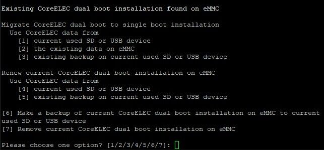

Beni2360 #84548 üzenetére
Csinálj előtte mentést a CE menüből a korábbiról és teddbel a tar fájlt.
Amúgy meg leszedi a leiát a belsőről és a pendriveról a mátrixot ráteszi a belsőre.
Én egy sd kártyán elkezdtem tesztelni/belakni egy mátrixot. Mikor úgy láttam minden oké, akkor a fenti módszerrel át lett téve. -
