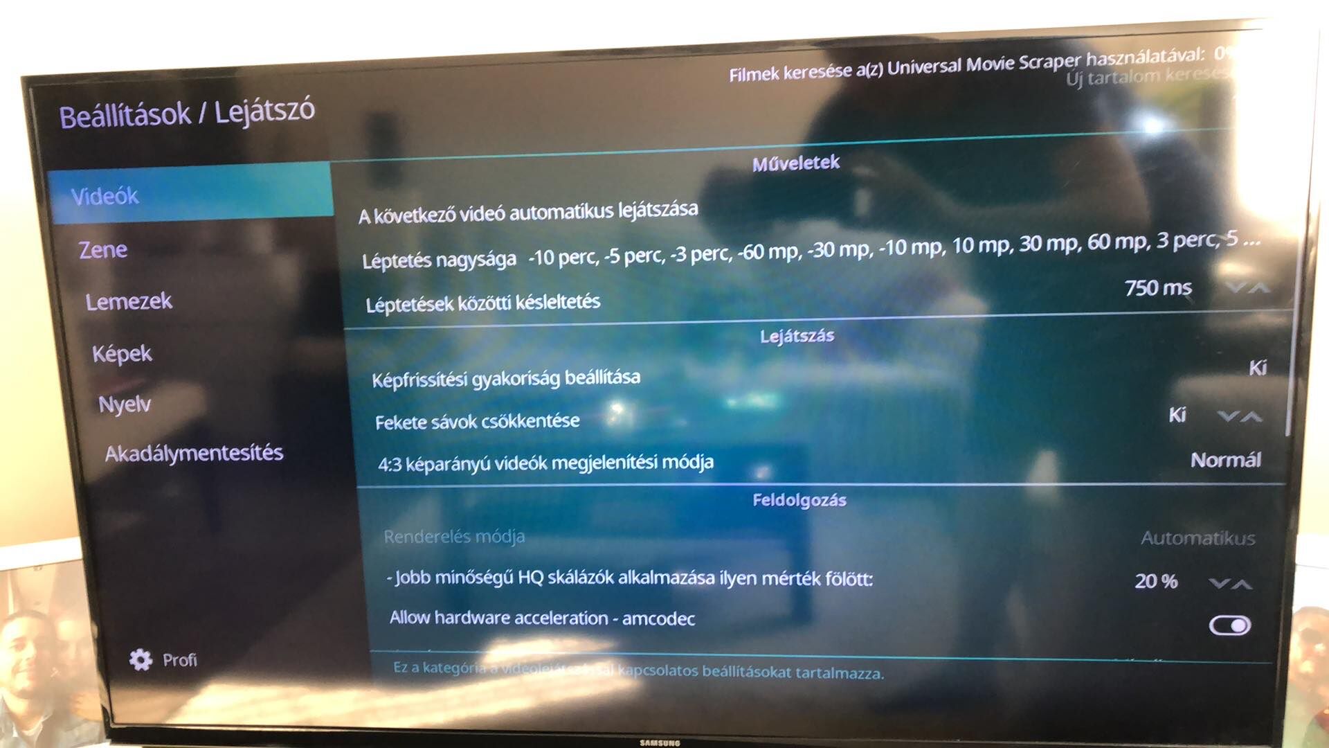

Beni2360
kokosmith #82876 üzenetére
Sync playback to display -ezt nem is szabad bekapcsolni és amint látom már ki is vették a menüből, viszont a képen amint látom lentebb nincs bekapcsolva a Képfrissítés gyakorisága beállítása ott: Induláskor és leálláskor kell választani, igaz ennek semmi köze a hanghoz.
Igazság szerint inkább az AVR beállításán-kimenetén keresném a hibát eléggé kacifántos tud lenni. -
kokosmith
blakey #82880 üzenetére
Ha a hangtovábbítást kikapcsolom, akkor HDMI-n kiadja a hangot a TV-re, de SPDIF-en nem szólal meg. Optikai csati világít, dtb-ből ezt választottam: sm1_s905x3_4g_1gbit.dtb
aldebaran, Androidhoz nincs köze, mert Coreelec fut microSD-ről. Android-ot még sosem indítottam el rajta.

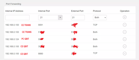

FingR86
Imi1981 #82843 üzenetére
ahogy írtam, helyi hálózatról elérem.
szóval a porttal nincs bajom.
én átírtam már magamnak 8880-ra.
és természetesen a bejövő kapcsolati port is meg van nyitva a routerbenA a ce trans és a ce qbit külső portok az természetesen más.
ezeket a portokat írom az internetszolgáltatóm IP címe mögé.
a transmission hibátlan - bárhonnan elérem
a qbit pedig semmi - csak bentről érem el a 8880-as porton a 100-as IP-vel. -
FingR86
Imi1981 #82840 üzenetére
nekem nem kell dyndns sem mert soha nem változik a szolgáltatóm IP címe.
szóval még ez sem bonyolít be. a routerben ugyanazt csináltam mint a transmission-nek is.Internal IP AddressI internal Port External Port Protocol
box ip címe a lan-on --------- box belső portja---------egy tetszőleges külső port -----TCPmégsem történik semmi
Imi1981
FingR86 #82835 üzenetére
Pedig ha nyitottál portot neki akkor működnie kell! Én csak távoli eléréssel használom így nem kell valtogassak mert mindenhol működik. Mondjuk én PC-n futó qbittorrenthez használom és ddns szolgáltatást is használok. Így néz ki link
A qbittorrent PC-n is fényévekkel gyorsabb (feltöltés és letöltésben is) mint a transmission. -
FingR86
hát már mivel épp ott akarom hagyni a transit, így annak nem érdekel a CE gui-ja.
mi a qbit PC-s elérése a webesen kívül ?
qBittorrent Remote: beszereztem én is a pro verzióját. és ebből jönne a következő kérdésem.
helyi hálózatról el tudom érni az alkalmazásból. de a külső elérés egyelőre nem megy.
megcsináltam ugyanazokat amiket a transi külső eléréséhez is megcsináltam. de itt nem történik semmi.routerben hozzá adtam egy külső és a belső portot. de nem történik semmi amikor a szolgáltatós net címem után írom a külső portot.
egyébként ez a qbit fényévekkel veri sebességben a transit.
transi tudott 10-20Mb ugrándozva.
qbit meg: -

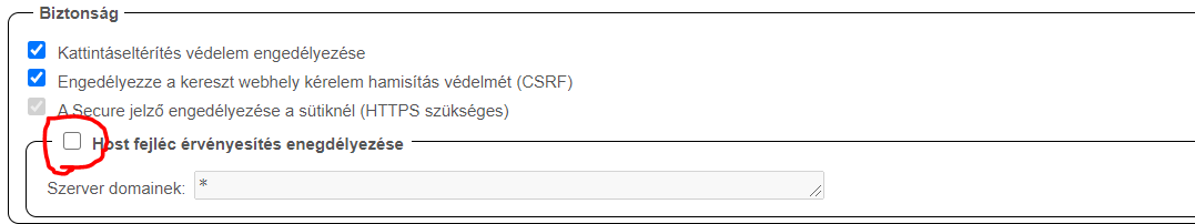

FingR86
üdv mindenki egy kis segítségre lenne szükségem.
kicsit untam már, hogy a transmission olyan tetű lassan tölt le.
felraktam thoradia repóból a qbittorrent-et. sikerült kifürkésznem a portját, amin elérem a webes felületen. be is állítottam mindent magamnak ahogy kell. De a transmission-ben azt imádtam hogy PC-re is és telóra is volt GUI.PC: Transmission Remote GUI
Mobil: Transmission Remotea kérdés az lenne, hogy Qbittorrenthez mik az alternatívák ? PC-re és telefonra is.
PC-n alapból Qbit-et használok, abban van lehetőség elérni a boxon lévő klienst ?
és esetleg mobilra vmi qui ? -
