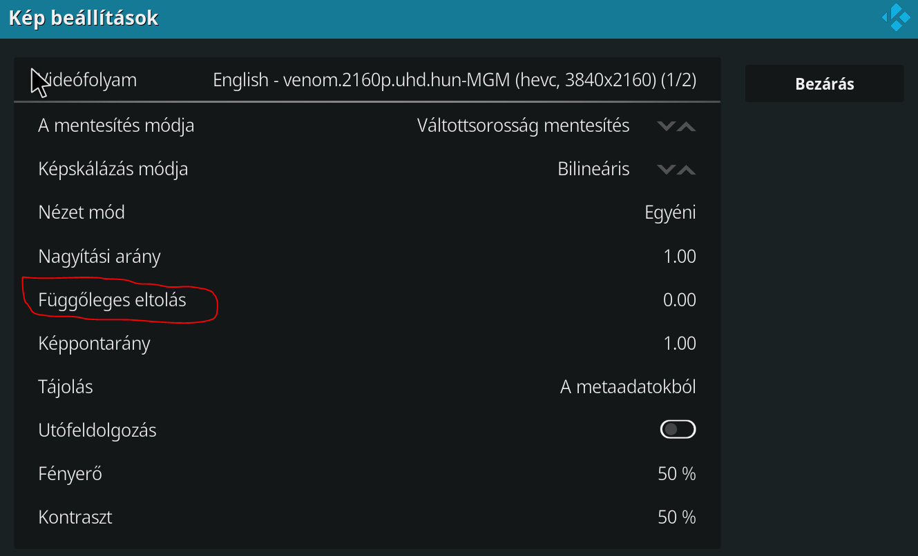

Márton #79690 üzenetére
Szia, igen nézd meg ezt a film lejátszáskor , a beállítások > kép beállításoknál..
