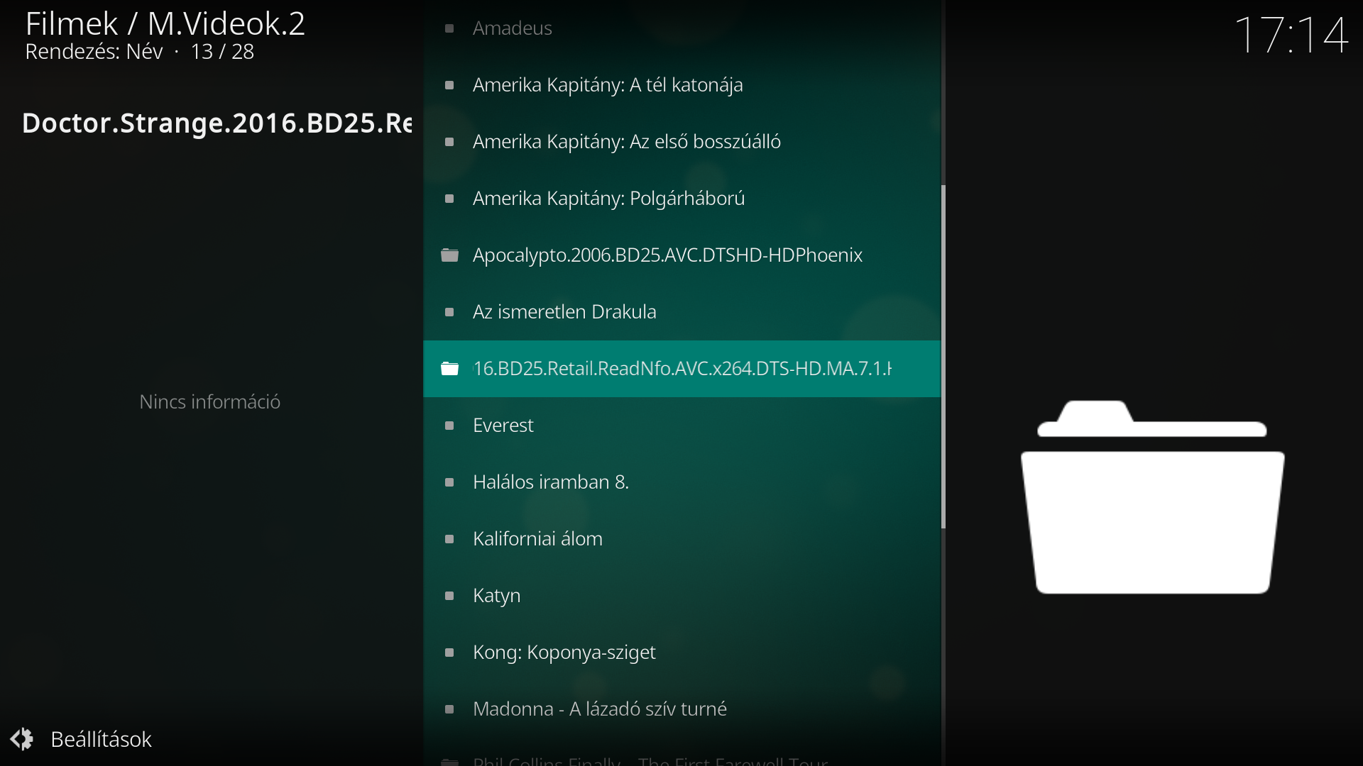

kokokka #82531 üzenetére

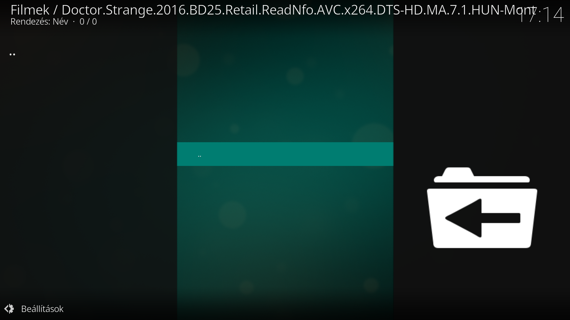

Igen elindítottam, mappa szerkezetű BD beszkenneli és indul is. ISO-t nem hajlandó szkennelni üres a mappa.
Fájl kezelőből meg nálam csak ha menüre állítom a lemeznél, akkor van, hogy homokozik teker körbe. De ez ISO-ja válogatja mivel a másikat indítja menüvel a fájl kezelőből.(Apocalypto)
De a Jukbox-ban nem is látni az ISO videókat csak ha a videóknál keresem ott a mappa de belül üres.
Lehet, hogy újra kell raknom. -
kokokka
Beni2360 #82529 üzenetére
Az addon belül rányomtál az indításra? Mert nálam ez volta hiba amikor csak egy-két ISO indult. Mióta konkrétan elindítottam az addont mindent visz. Beszkenneltem a filmeket tartalmazó mappán kívül még két másikat amikben az ISO-k voltak, onnantól mindegyiket mutatja a Jukboxban borítóval együtt ugyan úgy, mint az mkv-ket. Beállítottam, hogy ne kérdezze meg, hogyan indítsa hanem egyből menüvel kezdjen, azóta ha ranyomok egy borítora már hozzá is be a menüt. A fájlkezelőben meg csak úgy tudom indítani, hogy hosszan ranyomok és a felugró helyi menüből lejátszásra nyomok. Mert ha simán ranyomok egy OK-t a mappára, akkor nem indul a film, hanem belép a mappaszerkezetbe. De ez nem zavar, mert Jukbox-ból használom.

Beni2360
kokokka #82524 üzenetére
Köszönöm azért én utána pásztáztam és előtte töröltem a fentlevő zulut és utána frissítettem. Meg is van de nálam még mindig fent áll az, hogy videó nézetben vagyis beszkennelve üres az ISO-t tartalmazó mappa.
Fájlkezelőben benne van indítja is a videót. De mihelyt a fájlkezelőben a mappára lépve menü gomb és média váltás - Videók abban a pillanatban átugrik a beszkennelt nézetre és üres a mappa.Már megint 1 órája keresem hol lehet a hiba de semmit nem lelek a Leia-hoz képest ami végett nem észleli és be sem rakja a média tárba. Csak a mappában látszik a videó mappája.

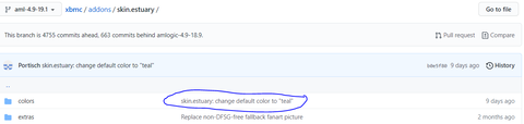

És Lön helichkeit, most frissült a Matrixom_rc1 és már minden méreg zöld. A classikot választva türkizkék.
Még a CE beállítások ablak is zöld. Vagyis az előtte levő Matrixban piros volt.
Más az említett Ambre skin (borostyán színű) de ott a CE ablak is piros volt az pofán csapott egy pillanatra. -

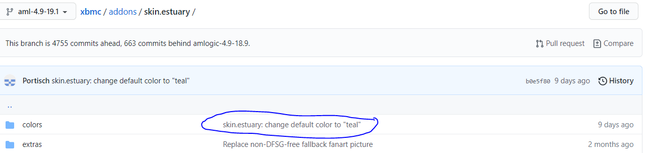

Beni2360
Hát kb 10 napja telepítettem a Matrixot és ha jól emlékszem ott is piros volt a kezdő szín. De majd ha közelébe kerülök bedugom a kártyát és megnézem.
Igaz Indian semmi 19 Androidot nem említett a kérdésében.
"Megoldható, hogy a Corelec Configuration oldal ne piros legyen, hanem gyári zöld?"

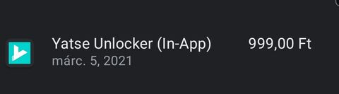

tobias40
zetecR #82498 üzenetére
Ha megveszed a pro verziót akkor ez több telefonon/eszközön is futhat egy időben vagy csak egy ?
Most lehet 3 és 6 euró egyszeri és lehet havi 1-2 euró.Gondolom nincs különbség de megkérdezem.
Ennyi pénzt egyébbként bőven megér a program,nekem is tetszik pedig alig néztem még bele 1-2 órát..kokokka: gondolom ez az egyszeri 3 euró lehetett?
