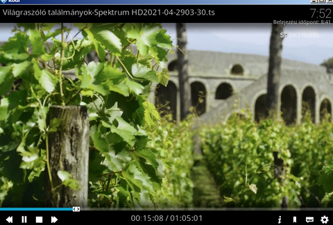

A Box-on nincs lehetőség legalább fixen natív 720p-re állítani a képkimenetet (vagy akár SD-re is)? Mert akkor ki tudnád iktatni valamennyire a felskálázást a Box-on, ha ez játszana közre.
(Amúgy a Superscaler az újabb Amlogic chip-ek feature-je, tehát nem kizárt hogy ez okozza, még Android-on is. De ettől lehet még sok minden más is...)
cof
Igaz, el is felejtettem, hogy az Android nem vált felbontást. Azért egy tesztet mindenképp megvárok mielőtt tovább találgatnánk, hogy milyen a kép ha direktbe van a BOX a TV-re kötve. Amúgy ha csak ez az 1 alkalmazás csinálja és más felvétel nem ilyen, akkor ebben az app-ban van elcseszve valami értelemszerűen.
Imi1981
Én 50x50 mm-es és 10 mm magast használok. Ezzel 50-65 fok között mozog a hőmérséklet ami szerintem jó. Ennél még kicsit nagyobb is elférne szerintem. Amúgy mivel 10 mm magas így a box alja púpos lefelé mert nyomja a borda mert csak így fért el. A gyári femlemezt tartó pöcköket letörtem mind, hogy legyen hely.
cocka
Mivel az RTL2 HD-t nem lehet visszanézni.
De szerintem a visszanézőben is ezekket a beállításokat alkamazzák.
Nyilván.
Tehát a te felvételed egy felskálázott videó 720p-re, ott kell a hibát keresned abban a szoftverben amivel rögzítesz, biztos az cseszi el így a képet.
Határozottan nem. Az egy HDMI capture cucc, azt rögzíti, ami a képen megjelenik. Az Android box meg eleve nem vált felbontást a lejátszás indulásakor, maximum frekvenciát, ami ugye fix 50 Hz.
A korábban küldött képsorban (a csoportkép kivételével) mindig a második kép volt az, amit egy régebbi box küldött ki. Ott jó a kép. Tehát a box cseszi el a képet a túlkontrasztosítással meg a vektorgrafikus elmaszatolással és úgy néznek ki a karakterek, mintha festmények lennének. Direkt csináltam két olyan képet, ahol egy közeli arc van, meg egy olyat is, ahol távolabb van a karakter. Az a durva, hogy mozgás közben is azt lehet látni, hogy minél távolabb kerülnek a fejek a kamerától, annál inkább alakulnak "festménnyé". LOL
Nem igaz különben, hogy aki ezt a funkciót beletette, az nem vette ezt észre. Teljesen természetellenes hatást kelt.
A másik meg: megmondom őszintén, hogy még ha vmilyen csodával határos oknál fogva mégis a capture cucc sara lenne ez, kizártnak tartom, hogy erre a procija képes lenne.
Majd megírom mi a helyzet közvetlen összeköttetésnél, de gyanítom, hogy változatlanul szar. Mivel az első hozzászólás amire hivatkoztam, azt írja, hogy a box videokártyája tudja ezt a csudálatos funkciót, amit valahogy biztos ki lehet kapcsolni, mert nem hiszem el, hogy ez senkinek nem tűnt fel, hogy így szar. Inkább legyen vminek rojtos a széle és maradjon valósághű, mint kivonalazva túlkontrasztosítva festmény hatású. LOL
