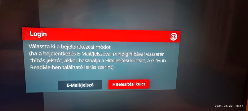

blakey
rostiron #100996 üzenetére
Oda van írva, használd a hitelesítési kulcsot.
rostiron
Egy Vontar X3 boxon, CE alatt szeretnék netflixet beüzemelni, de ezt kapom.
