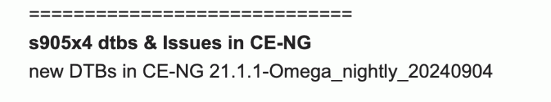

…ha innen leszedem a CoreELEC-Amlogic-ng.arm-21.1.1-Omega-Generic.img.gz - mert akkor még nem volt benne, leírtam, leírtuk, hogy Nightly-ban van benne. + ott van, hogy 0904-től:
Esetleg ott rontom el, hogy Dune-ra nem is működik a dolog csak a noname Homaticsra?
- az milyen, mi az, hogy noname Homatics? Eleve a Dune is Homatics-ra épül. Legfrissebb Nightly-t tedd fel.Ez amúgy a nightly ami gyakran frissül - mert én azt szeretném- vagy ez a stable? -
ha már egyszer lesz CE21-NG DV stabil Homaticsra, akkor azt (is) használhatod. A Nightly azt jelenti, hogy a lehető legtöbb kérés, valamint hiba javításra kerül, néha jobb, néha rosszabb, mert nem sikerül vagy másképp viselkedik. Stabil, meg általánosan jó. Mivel Homaticsra még nincs stabil a CE21-NG DV-ből, ezért kénytelen vagy valamelyik Nightly-t használni. -
