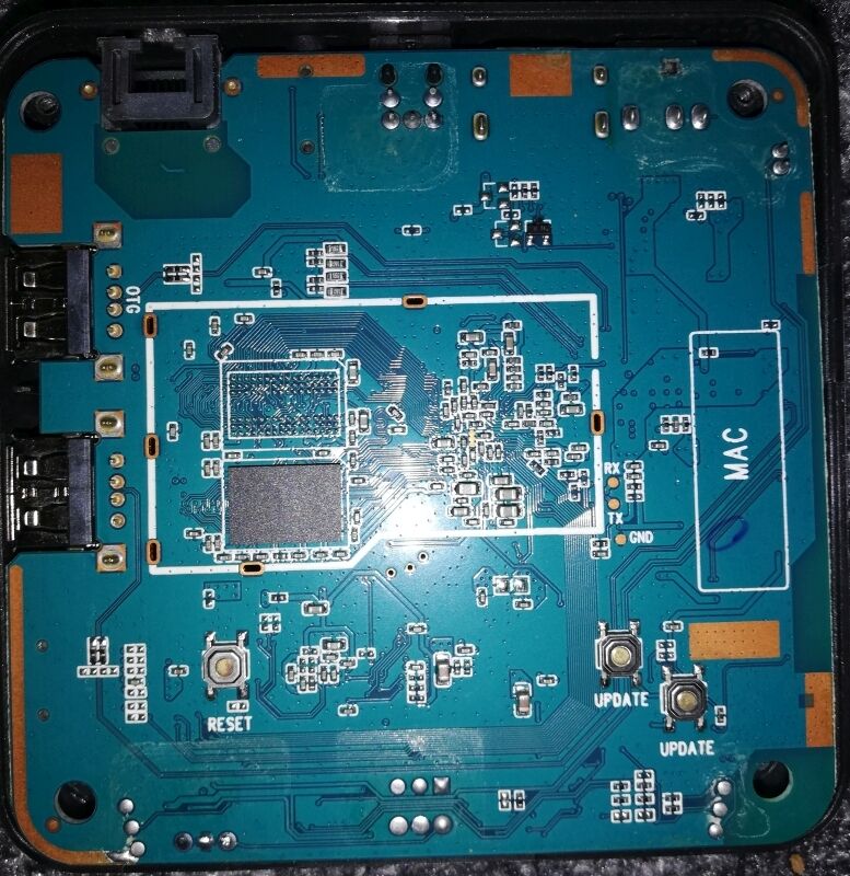

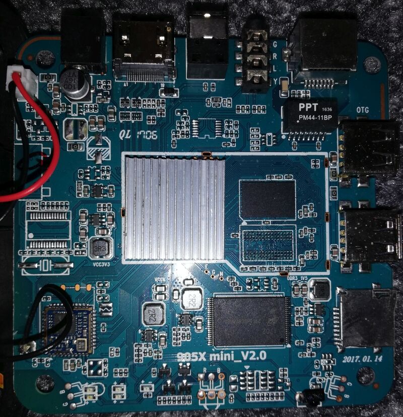

neo81
SunMount3r #99355 üzenetére
Nincs ráírva semmi más, csak az aljára van ráragasztva egy MAC cím és ennyi.
cof
Ha van egy PC/Laptop úgy nekem egyszerűbb USB A-A kábellel, van aki meg mSD-re kiírja az .img-t. Egyik megoldás sem komplikáltabb a másiknál. PC-n mondjuk megspórolunk egy kiírást, ha mégse megy fel rá adott fw.
Itt pl. árulták Android 7.1-el is [link], szóval biztos van hozzá valahol stock fw csak meg kell találni.

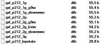

Van nálam egy ilyen TV Box (S905X-es):
Ez a fajta CoreELEC megy rajta:
CoreELEC-Amlogic.arm-9.2.8-Generic.img
Ezzel a device tree fájllal:
gxl_p212_1g.dtb
Megpróbáltam rátenni ezt a fajta CoreELEC-et:
CoreELEC-Amlogic-ng.arm-20.2-Nexus-Generic.img
Az összes gxl_p212-es device tree fájlt kipróbáltam rajta:
Annak ellenére, hogy S905X-es, lehetséges, hogy mégsem indul el rajta a legújabb CoreELEC?

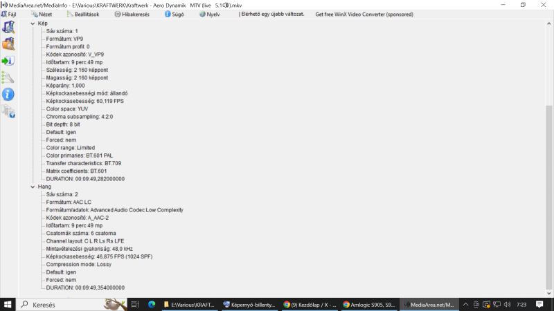

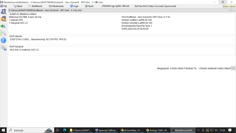

SunMount3r
nagyfejü #99325 üzenetére
Ez a YT-ról van, van honnan?
Ami egyedül feltűnik az a videó képkockasebessége: 60,119fps. Ilyen nem szokott lenni. Ennek kerek 60fps-nek kellene lennie. Nem biztos, hogy van köze a hang problémához ettől még. De pl. az alján a "Duration"-nél is látszik, hogy videó és hang nem teljesen egyforma hosszúságú.
MKVToolNix-ban meg próbálhatod 60p-re állítani a videó FPS-ét és a "Fix bitstream timing info"-t is kapcsold be hozzá. De ez csak tipp.

nagyfejü
SunMount3r #99323 üzenetére
tessék!

nagyfejü
Hátha valaki tud segiteni!
Van egy zenei mappa. A mediainfó szerint:
És a boxon lévő kodi elinditja a lejátszást de nincs hang!
Se nexus alatt se omega alatt.
Mi nem tetszik a kodinak?

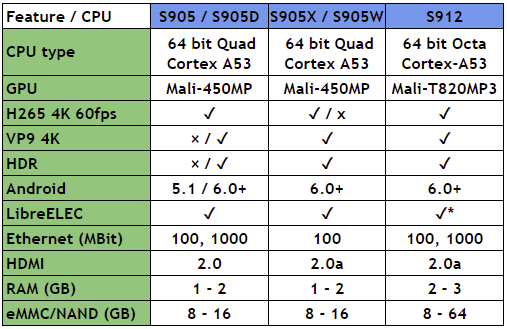

#99300 sunavlys
Nézd, én nem vagyok benne ebben a dologban annyira, és nem is kijelentés volt a részemről. hanem feltételezés, tekintve, hogy az általam korábban linket RK3528-ra épülő H96MAX kütyühöz a következő van írva hardver tulajdonságnak:- CPU: Négymagos ARM Cortex A53;
- GPU: Mali-450a topikösszefoglalóban pedig ez a táblázat szerepel
Nyilván mélyebbre lehet ásni ebben a dologban én meg csak a felszínt kapargatta., de hát ezért is ez a topik.
