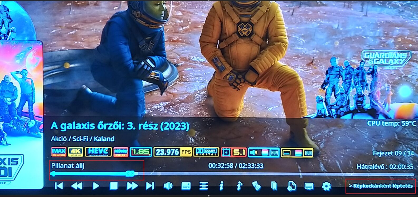

gyűrű
Estuary mod v5 omega, és Estuary mod v5 simple omega.
Annak aki szereti, és/vagy használja...Mindkét felszín finomítva, új funkciókkal, a Kodi 21 omega beta2 utáni változásoknak megfelel.
Kizárólag a 21 beta2 utáni kodi verziókra telepíthető.
A meglevő régebbi v5 omega is felülírható vele, telepítés zipből, de ajánlott egy felszín beállítás visszaállítás alapra.
A mappában benne van minden az új telepítéshez is.
- Pillanat álljlnál a seekbarra lépve a fel gommbal, utána a jobb gombbal kockánként léptethető a film mint a régi videómagnóknál is.
-Főmenüben megjeleníti a hálózati csatlakozási állapotot, coreelecnél is..
-Kizárólag Corelec alatt, a felszín, extrák menüben, bekapcsolható, a film elején, alul egy HDR, HLG, Dolby Vision logót időzítve mutató kép 7-10-15 mp-ig.
Ehhez ilyet támogató box kell, pl a homaticsok, de HDR-t több is tud, és a tv-nek is tudnia kell, mert nem a forrásjelet hanem a kimeneti jelet nézi.
A tvk egy része alapból megjelenít ilyet, de sokszor a hdmi handshake, és a felbontás váltás miatti, blackscreennél, elveszik az infó filmkezdéskor..-Kódok tisztázva, felesleges sorok törölve lettek.
