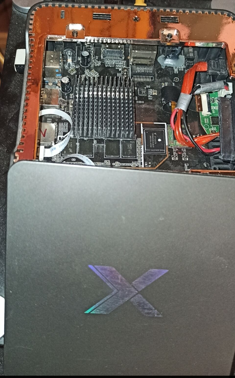

Na beüzemeltem az X96max+ ahol alul van a profi és egy réz borda és egy réz fedél a passzív hűtés. 85 P megy az új Indiana HDR10 film és 69 C foknál nem megy feljebb.

Ki gondolta volna, hogy a boxban ennyire jó minőségű hőpad van. Már az elején is feltűnt, hogy amikor kézzel hozzáérek sokkal hidegebb mint bármelyik ami nekem itthon van. Most az került vissza bele, de mivel vastag volt szikével méretre vágtam, elég jól sikerült mert -3 fokot hozott.

Na volt 2x szressz teszt az A95 Max boxon
1x 90% CPU mellett > 65 c fokra ment fel
1x100% CPU mellett > 71 c fok volt. -

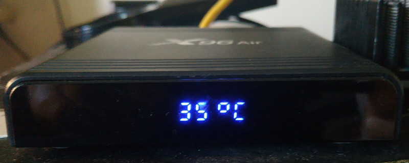

Korábban írtam [link] , hogy elpusztult egy szegmens a kijelzőben, most, hogy kivettem a boxot a helyéről és kicsit megmozgattam elmúlt, sejtettem, hogy érintkezési hiba lehet valszeg a hűtés módosításkori sok szerelés miatt, egy forrasztás elengedhetett

A thermal padnak is van hővezető képessége, ezt ugyanúgy jelölni szokták W/mK. Nekünk most a magasabb érték a jobb hőleadás szempontjából. Sajnos a gyáriak a leggagyibbnak számítanak ilyen téren. Profikból egy 10x10 cm-es tábla drágább mint maga a BOX.
fer
interstate76 #98615 üzenetére
A másik oldalra, a burkolat és a nyák közé is tegyél hőpadot, meglátod jobb lesz. De ha van alu lemezed és azt belülről felragasztod a burkolatra, és annak nyomod a hőpadot még jobb lesz, de előtte célszerű leellenőrizni, a hőpadot, hogy vezeti-e az áramot. Ezt már korábban is írtam olyan boxokra, amikben fordítva van a nyák. Ha eredményes a művelet, akkor a teteje, most melegebb lesz mint elötte.
