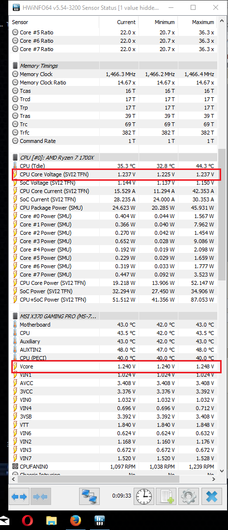

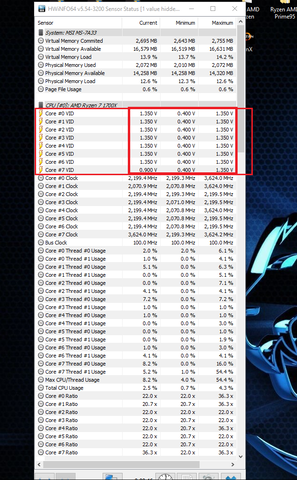

HWINFO-ban nekem alapon nagyon zöld dolgokat ír a VID. Boot után simán 1.550V, ha betöltöm a ryzen master profilt (1.225V) akkor is 1.365-öt mutat, aztán valami drivert gondolom betölt és "leesik" a valós értékre.
Compika: nem tudom, ez nekem is feltűnt, ráadásul 100-as nagyságrend.

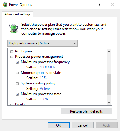

Szia! Kipróbáltad a Windows Teljesítménycentrikus beállítását , az energiagazdálkodásban? Én pl úgy használom, nekem ne vegye vissza az órajelet 1 pillanatra sem, még ha filmet nézek akkor se. Ne ugráljon.
R9 290-es van az RX Vegáig, de eddig amit kibír magából préselni a kártya azt kipréseli, látványos hirtelen FPS droppok nélkül.

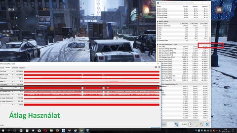

amúgy vsync-kel játszol? 60-70 hz-en engem kikészít a tearing, illetve amúgy is kontrollerrel játszok, ahol belefér egy kis input lag.
nézegettem a gpu-z "csíkot", és alttabozás vagy jelenetváltás/cut scene szokott ilyet csinálni. de még az is fura, hogy nem tartotta a kártya az órajelet. első lépcsőt még megértem, hogy visszavesz egyet a boost órajelből.
nálam mikrolagos volt, ha nem állítottam driverből az energiagazdálkodási módot max teljesítményre.
smt-vel előfordulhat, hogy nem jó szálnak adja a feladatot, ha a játékot nem frissítették a platform megjelenése óta (crysis 3 nem mai csirke, elvileg 2013-ban kapott utoljára javítást). de ennyire durva visszaesést akkor sem produkálhat. a bányász láz miatt eladtam az 1070-et, és 1050-nel nem látom értelmét tesztelgetni.engem amúgy a ryse akasztott ki (szintén cryengine), hogy nem tudtam vsync-kel folyékonyan játszani. idáig mindig arra fogtam, hogy nem volt "rendes" vas alatta. aztán jött a felismerés, hogy akármit rakhatok alá, nem lesz folyamatos. 80-100+ fps van vsync nélkül, vsync-kel még a 60-at sem tartja...

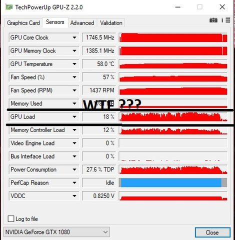

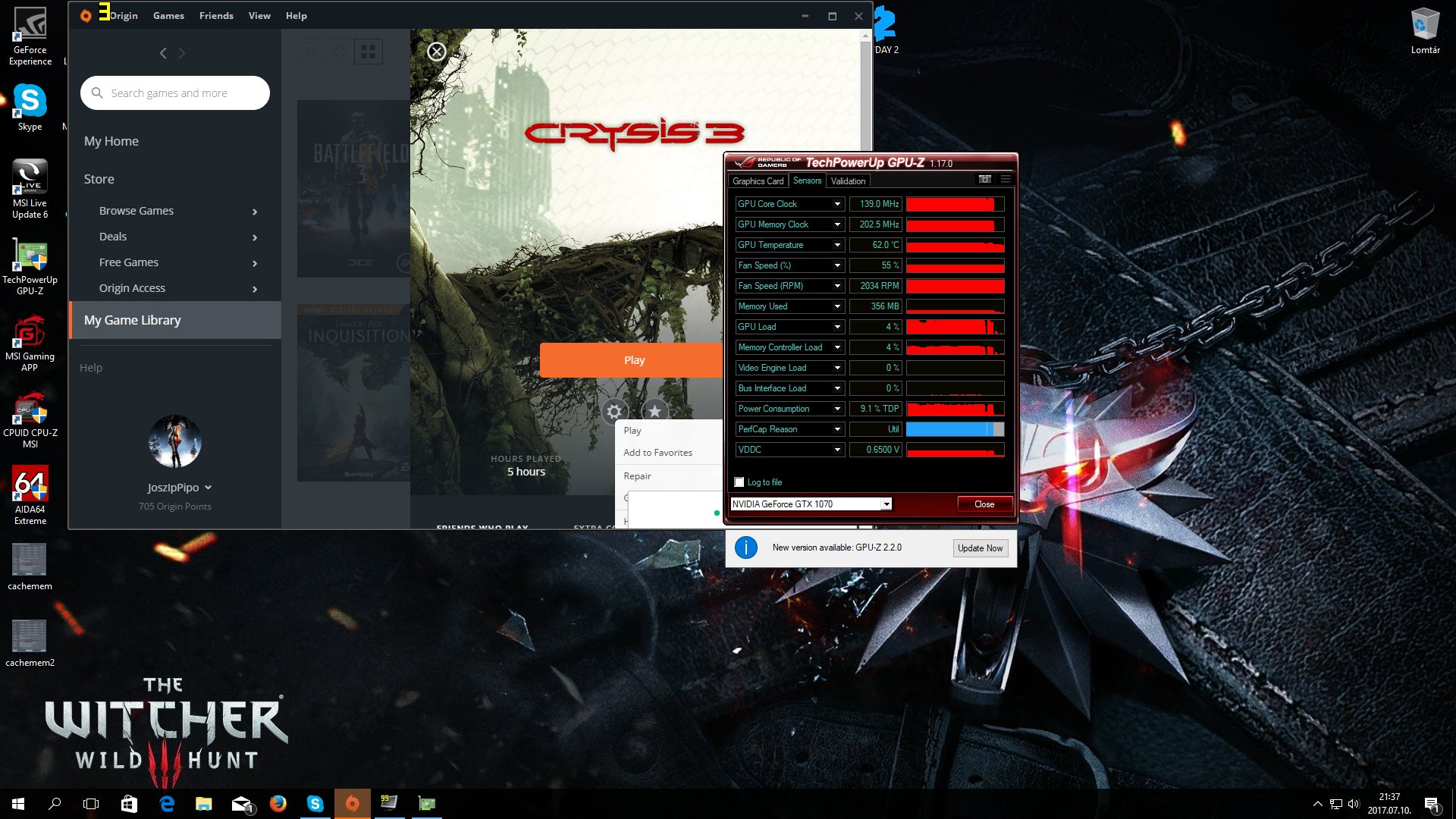

MiklosSaS
Viccet félretéve, nálam valami nem kerek. Egy játék sem tekeri a kártyát ledadogás nélkül 1440p-ben. Három driver csere volt..de szinte semmi javulás.
Valami.nem frankó...és ez nagyon idegesit.
Max le tudom tesztelni egy 4 gigás 670-el de nem tudom az mennyire releváns.

Sajnálattal hallom, és látom, de nálam játékok közben nincsenek FPS droppok. Tegnap Division toltunk egyik fórumtársal, egy 1070 társaságában, és 100-120fps folyamatosan.... Azért az a Crysis 3 nem mai és kétségeim vannak, hogy a Ryzen miatt van. Hamarabb gondolok drivere vagy winfosra. Volt itt akinek a fórumban bizonyos időközönként akadt a rendszer, mint kiderült win hiba...

Már vártam ezt tőled.Teljes tiszteletem hogy próbálkozol,de neked nem való AMD.Neked csak az Intel és az Nvidia tudott olyan hardvert gyártani ami ,,majdnem" megfelel neked.Nem megbántani szeretnélek,de a jövőben a saját érdekedben kerüld az AMD -t.
Nekem is beesik a Witcher3 néha 95-103 fps -ről 48-53 fps -re.De nem dőlt össze a világ.

Nem unalmas már kicsit az a 4 éves crysis 3, vagy a multija fogott meg?
. Én személy szerint utáltam azt a játékot. Csak azért pörgettem végig, mert adtam ennyi tiszteletet a készítőknek. A grafika odavágott anno, de a végén már csak futottam, annyira nem volt kedvem az ellenfelekkel leállni
. Szerencsére nem fizettem sokat érte
MiklosSaS
