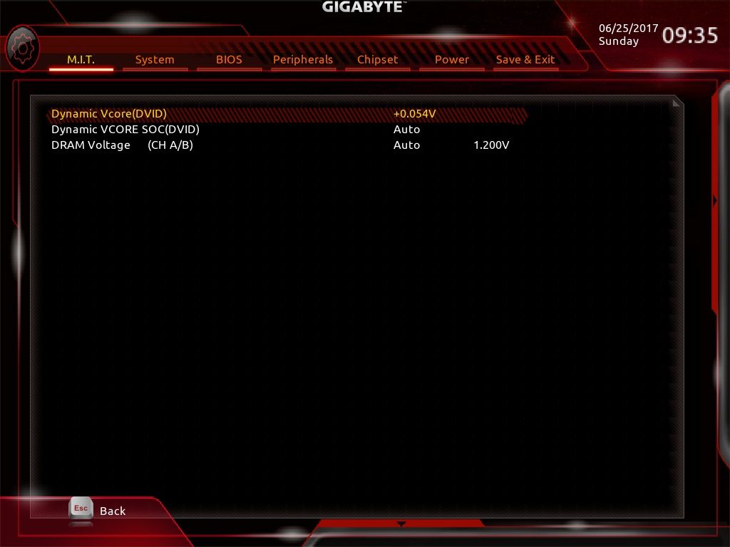

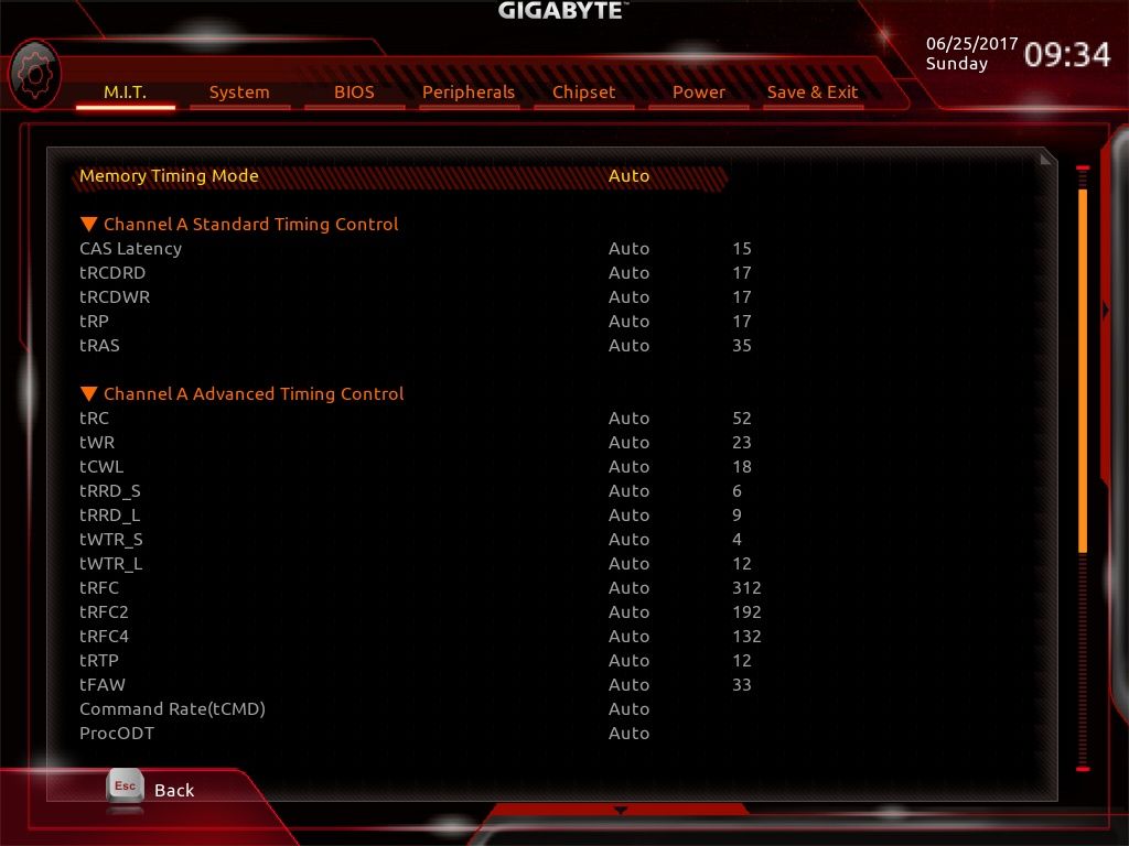

Mindent pontosan úgy állítottam be ahogy a képeiden van az optimized defaultsról, de előtte kézzel beállítottam az 1.35V-ot még 2133-on, rebootoltam, és úgy indult. Azután hogy írtam, reboot, és instant bootloop. Könyörtelenül. Kizárólag akkor bootol 2933-on, ha előtte elindítom 2133-on, 1.35V-on. Akkor is ha kézzel adom meg, akkor is ha Auto-n van. -

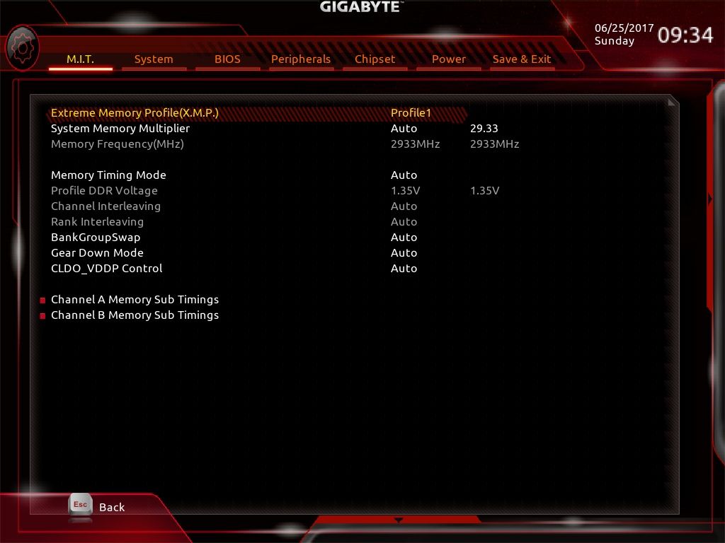

Tegnap frissítettem F7b-ről F7-re, előtte volt load defaults, reboot után egyetlen dolgot csináltam: XMP Profile 1-et beállítottam, semmi mást. Bootloop. Vagyis, ez most érdekes volt, mert először csippant egyet mintha bootolna, meg is örültem, majd utána jött a 3 rövid, de úgy, hogy 3 újraindulás után se állt vissza alapra, nyomnom kellett egy CMOS cleart.
Neked csak az XMP profil van bent, vagy XMP+manuális időzítések? Gondolom manuális, ha CL15 a RAM.megtennéd hogy feldobsz egy komplett AIDA reportot?

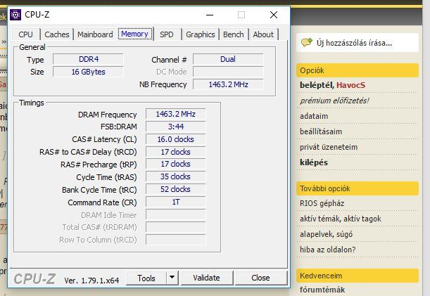

Megnéztem neked, RAM-om ugyanaz a verzió mint a tiéd V5.30.
A két stick is ugyanott van mint nálad a két piros slotban.Azt próbáltad hogy tolsz egy load BIOS defaults-ot, elmented és újraindítod, majd rátolod az XMP profilt?
AIDA-ban nálad hogy néznek ki az időzítések? Itt:

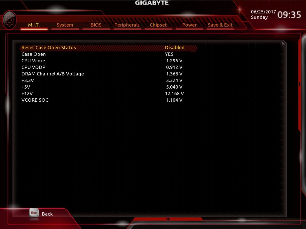

Azt most nézem, hogy BIOS-ban 1.35V-ot adva 1.320-1.344 között ugrál, ez nem túl biztató, mondjuk mondom, 1.4V-tal is próbáltam, +0.3 VSoC-al, ugyanúgy semmi. DDR VTT 1.023 és 1.210 között ugrál idleben is, DDR VPP 1.111 és 1.155 között, ezekre BIOS-ban nincs állítási lehetőség. CLDO_VDDP-t még nem próbáltam állítani, de egy kicsit már tényleg kezdem unni a banánt.
