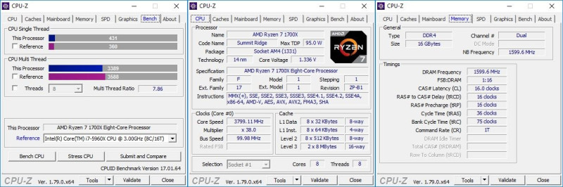

Enyhén off, de nem igazán értem az új CPU-Z single-thread tesztjét.
Nálam a 3.8GHz-re húzott 1700 439 pontot dob ami jelentősen jobb mint az 1800X (ami ugye elméletileg 4-4.1 GHz-ig kéne menjen egyszálas terhelésnél). Nálad úgy tűnik megfelelő a pont a 3.9 GHz-nek.
Talán amiatt ad nekem magasabb értéket, hogy ki van kapcsolva az SMT (bár az valami komoly gondra utalna egy single-threading teszt esetén). Esetleg valamikor meg tudnád próbálni kikapcsolt SMT-vel is, hogy mit dob 3.9-en?

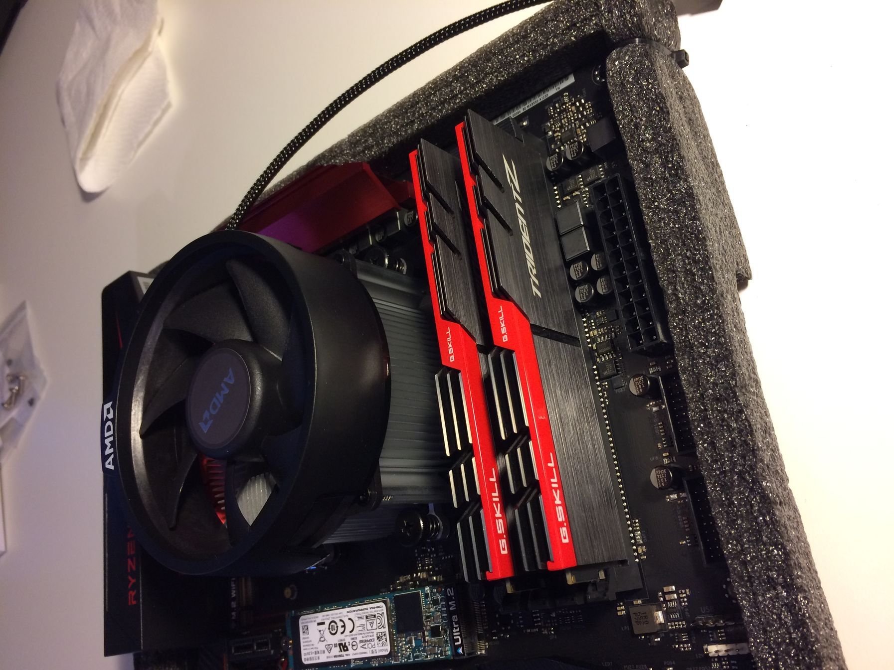

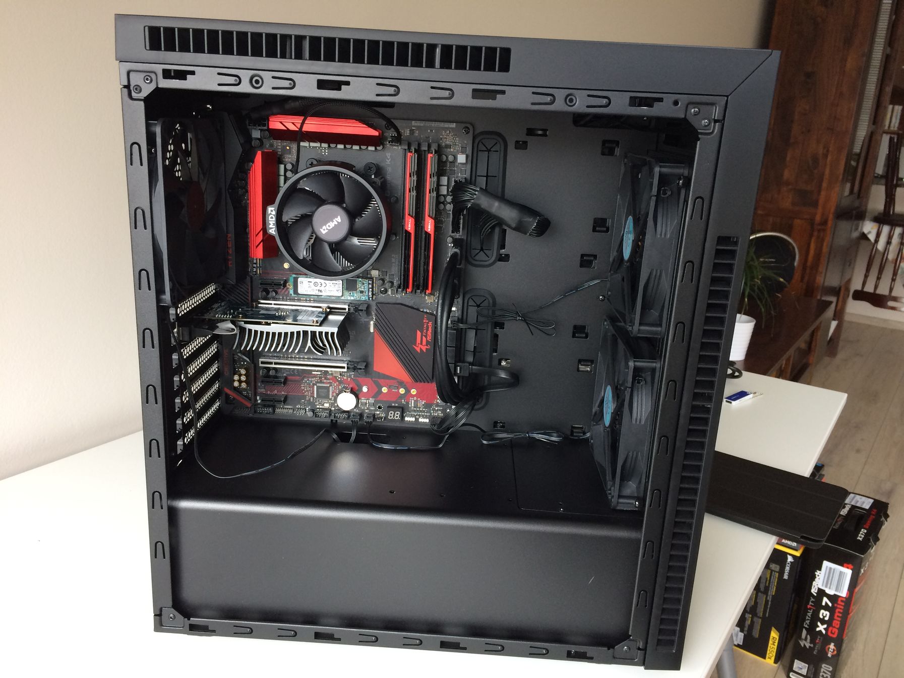

salaud
Hétfőn én is Ryzen tulaj lettem, egy 1500X fut egy ASRock AB350M Pro4 mATX lapban.
Kicsigép lett belőle építve, és nagyon elégedett vagyok vele, egy Zotac GTX 1050Ti Mini-vel minden általam játszott játék FullHD-ban maximum grafikai beállításokkal megy. -
