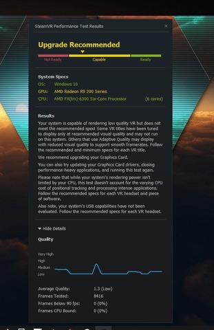

Akkor most itt, egy intel fanatikus mentes közegben is megkérdezném, hogy az alábbi konfigban láttok-e kivetnivalót, azon kívül, hogy a proci hagy a VGA-ban kb 15 fps-t:
lap: Asus M5A97 R2.0
proci: FX8350 4,5GHZ-re húzva (6300-at cserélném)
vga: GTX1060 6GB (R9 270X Toxic-ot cserélném)
ram: 2x4GB 1600MHZ
hűtő: CM Hyper 212 Evo
táp: Be Quiet System Power 7 400WIgazából nekem VR-ra kellene, a lényeg, hogy el tudjak hülyéskedni medium-highon a VR játékokkal. Rendes gémeknél pedig nem vagyok maximalista, hogy minden 120fps-sel menjen, ha a jövőbeli játékok tudják tartani a 40-50 fps-t FHD-ben, magas beállításokkal, ahogy jelenleg, az nekem elég.
Jelenleg így lehetne legolcsóbban és legegyszerűbben VR readyvé tenni a gépet. Ha át kellene állnom intelre, az nagyon macerás és költséges lenne, ezért kérdezem, hogy ezen a 15fps-en és a fogyasztáson (amire a fenti hsz szerint elég a tápom) felül van-e bármi, ami nem klappol.
Ezt meg csak úgy mellékesen, ezt írja STEAM VR TEST a jelenlegi gépre:

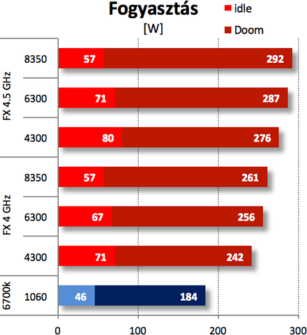

Askformore: Teljes rendszer termeszetesen. Felvett fogyasztast tudok merni. Egy SSD-vel, CPU, lap, GPU. Mas nincs benne.

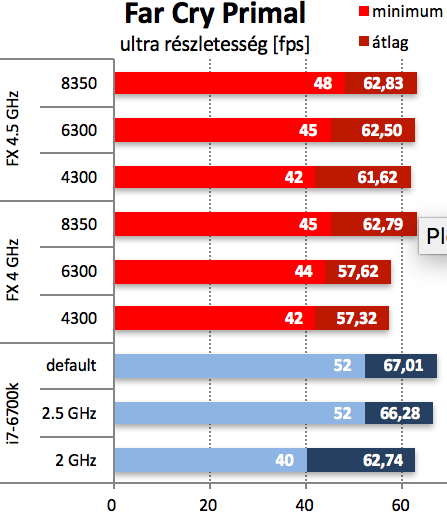

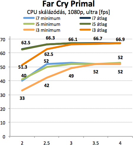

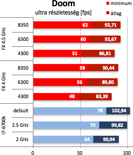

Ebből a grafikonból meg csak az derül ki, hogy 4 magig azért viszonylag jól skálázódik a primal engine. És hogy szép erős magokkal dolgozik az intel. Mi itt az újdoság vagy a meglepő? FX-nél meg ott vannak a modulok, ahol nincsenek kihasználva teljesen ott a gyengébb singlecore teljesítmény nyakába még felmászik egy kemény hendikepp is értelemszerűen kapásból. Szóval worst case scenario.
Persze nem vitatom, hogy vannak ennél sokkal roszabb motorok is ebből a szempontból, pl starcraft-é hogy egy extrém példát mondjak.De most hogy kezd egyre több dx12-es game kijönni kiváncsi leszek, hogyan alakul majd azoknál ez a kihajcsa-e mizéria. És akármennyire is le van maradva egyes elavult motorokkal szerelt game-kben az FX, tuninggal azért javíthatható a helyzet ahogy mindig is, és az újabb game-kben pedig ahol ki is van használva rendesen akár 8-szálig, és megvannak az eszközeid egy kellemes tuninghoz; egy jó minőségű jól belőtt alaplap, és megfelelő táp/hűtés, ott igenis versenyképes tud lenni a legújabb intelekkel szemben is, adott esetben azokkal is amik sokkal drágábbak nála. Még mindig ez a véleményem, ezt nem sikerült megváltoztatni. Engem amúgy se nem ver hanyatt hogy 1-2 FPS-el gyorsabb valamiben az intel, ha ez érdekelne, akkor talán már intelem lenne nekem is..
Nem fog 100%-ot kihozni belőle? Nem gondolod hogy kicsikét vicces tényleg egy 1060-al? Még úgy ahogy el tudtam volna fogadni ha 1080-at írsz, vagy egy 3 utas SLI rendszert pl. És még akkor is ott van, hogy ha csak 97%-ot fog teszem azt, akkor már nem éri meg VGA-t újítani szerinted, érdekes?!

Az intel K-s proci alá is kell a normális alaplap, nem csak az FX alá, esetleg publikus, hogy az FX alatt milyen lapot használtál?Askformore:
9370 és 9590 volt Titan X-el, a yt csatornámon találsz in-game monitorozott videókat i74790k és 5960x Titan X kombókkal szemben (leírásokban a link)Nem hajt ki a 8350 egy 1060-t? ..hahaha

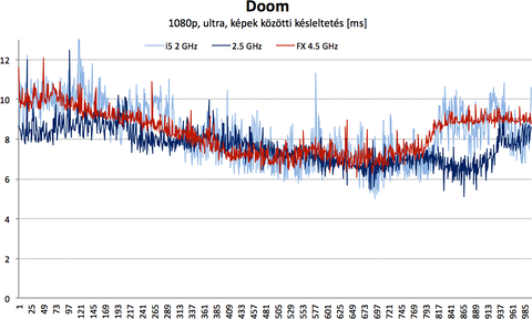

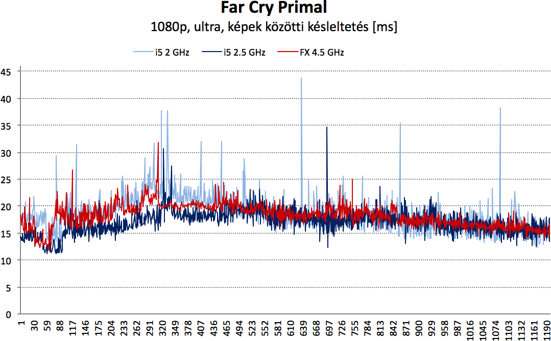

Az elozmenyekben nagyreszt benne volt, hogy mi volt a gep, itt vannak a reszletek:
Gainward GTX 1060 6 GB-bol a legalapabb verzio
6700k és 8350
mind a ket esetben Samsung 830-as SSD
Ami elter: 48GB DDR4 vs 16 GB DDR3 De ez a platform sajatossaga. 8GB-al is megneztem, hogy mennyi memoriat fogyaszt es boven eleg neki.
felbontas: 1080p es ultra beallitas mind a ket esetbenA teszt az Argent palya bejarasaval keszult.
A frame delay grafikonoknal a HT ki volt kapcsolva es a frekvencia vissza volt veve. Ezt azert tettem, mert a teljes bench 2 es 4 GHz kozott keszult i3, i5 es i7 szimulalasaval (4mag+HT, 4mag, 2mag+HT) es abbol az irasbol emeltem ki. a grafikonokat. Amit jol tettem, mert talaltam az egyiken hibat.
Az a par szazalek alap esetben tobb, mint 15%, amit lehet csokkenteni tuninggal, de mindannyian tudjuk, hogy FX-hez normalis lap kell a throttling miatt. A tesztek kozben kulon ventivel hutottem a tap aramkort, hogy biztosan ne okozzon gondot. Az igazi problema az, hogy ez jatekonkent valtozik es lehet a 15% akar tobb is meg tuning mellett is, ha egy szalat terhel csak a jatek engine es nem eleg neki amit az FX tud. Amit viszont meg nem lattal az, hogy mekkora frekvencian lesz proci limitbol GPU limites az FC Primal (i5-i7 gorbet erdemes nezni):

"Az FC eléggé érdekes, egy szálon terheli nagyon a CPU-t, míg a DOOM tisztességesen párhuzamosított."
Érdekes, tényleg a multkori i5 6400 vs Fx 8350 videóhoz képest itt valami nem az igazi, ott alap 4GHz-en produkált egy 980ti-vel kb 100+FPS-es átlagot. Miközben nálad meg + modulonként pár százalékokat lépeget előre 50-ről az FPS FX-4-6-8 között? Valami nem kóser itt.
"A frame delay görbék nagyíthatóak. Láthatóan az FX 4.5GHz-re húzva egy 2.5GHz-re levett 6700k tudását sem tudja. Itt üt vissza a fránya egy szálas teljesítmény."
Valóban három-négy egész FPS-el kevesebbet produkál egy singleplayer játékban, ami még singlecore heavy is. Hát ez vállalhatatlan tényleg.
Megkérdezhetem milyen módban és milyen VGA-val teszteltél doom alatt, illetve hogy milyen lapban volt az FX?

120W-ot siman hut nekem a Gainward legalapabb kartyaja is. Ennel vannak jobb kivitelek, ha meg nem jatszok leallitja a ventit.

Két programmal mértem elég sok dolgot és 3 bejegyzés készült, amiből a legrégebbi sem jelent meg 6 hét után. Szóval DOOM és FC Primal eredmények vannak. Az FC eléggé érdekes, egy szálon terheli nagyon a CPU-t, míg a DOOM tisztességesen párhuzamosított.
DOOM-ban sem igazán jobb a helyzet, amit nem tudok hova tenni, mert az jól skálázódik. De az órajelre és modulok számának növelésére gyorsul a program, szóval nem mértem valami nagy baromságot. A frame delay-nél érdemes megnézni, hogy a 2.5GHz-en futó 6700k-hoz hogy viszonyul. Nem gyorsabb, de láthatóan simább a görbe. Szóval érdekes.
A fogysztás nállam így alakult. A minimum csalóka az FX-nél, a lapom modul letiltásánál nem 100% valami, mert többet fogyaszt idle, ha letiltok egy modult, mint mind a 8 aktív modullal, mintha akkor azokra nem szabályozná a frekvenciát vagy valami más anomália lehet.
A konklúzióm: El lehet lenni egy FX-el, de a 1060 már sok neki még tuningolva is. Hasonlóan, mint egy 980 vagy 380x is megfeküdte a gyomrát. Mindentől függetlenül, ha olcsón tud valaki Phenomról cserélni vagy tervez egy Zen-re cserét, akkor bele lehet vágni az újabb kártyákba, de nem fogja a 100%-ot kihozni belőlük.

Két mérés:
FX 4.5GHz FC Primal: 48/62.83
i7-6700k FC Primal: 52/67.01FX 4.5GHz DOOM: 62/92.71
i7-6700k DOOM: 78/102.94Amúgy én pont DOOM alatt számítottam jobb értékekre...
Askformore
egy FX8350 elég egy GTX1060 6GB kari mellé? Mennyire "hajcsa ki"?

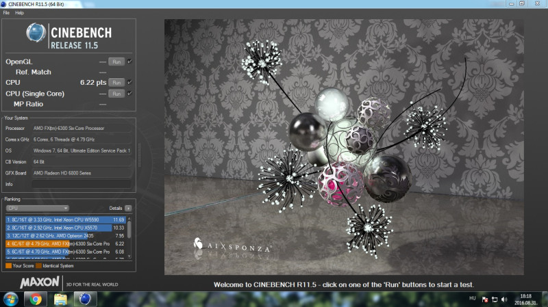

laza eredmény fx6300-zal. megküldtem az 5ghz-t de 1,55V-tal sem ment. egy jó régi lapot használok most is (asrock 770 extreme 3) de nem kellett bajlódni az llc-vel, mivel felfelé "droppol" a lap
