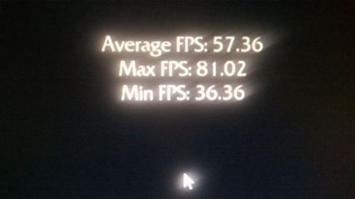

Dark KillerX
bivalyolo #59819 üzenetére
Persze hogy ennyit nem
,de több videót is megnéztem,inteles+és Nv gépen is,és hát az FPS-ek eléggé szétszórtak,de érdekes,hogy nálam,nagyon nem zuhant be,pedig nem egyszer mértem.
De szvsz egy biztos,hogy van javulás,és remélem még lesz is Win10 alatt.
Ezzel a benchel kapcsolatban zárom is a témát
