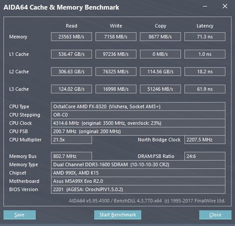

Köszi a tippeket. Újratelepítettem az Aidát - ugyanazt a verziót, nincs frissebb -, és megoldódott a gond. Azért feltoltam az LLC-t is Ultra High-ra. Tesztelés alatt, egyelőre nem fagy.

Load Line Calibration High-on. Tegyem magasabbra esetleg? A legmagasabb beállításon fagyott régebben, ha jól emlékszem.
Én döglődő memóriavezérlőre tippelek, mert volt pár hajlott láb a cpu-n. De megnézem frissebb Aida64-el, hátha az bugos nálam. De nagyon nem annak tűnik, mert egyáltalán nem random a dolog, következetesen mindig zéró az L1 cache copy, és kb. harmada a memória írás értéke is a megszokottnak. -

Ott valami nem stimmel. Nálam nagyon kicsi, 1-2 GFlops szórással megy végig akárhányszor, átlag 89-90 GF értékkel. Melyik beállítással engeded rá: High, Very High, Maximum? Hány kör?

A visszatért nagy meleg örömére, lévén hétvége, ma délután teljes portalanítást és újrapasztázást kíséreltem meg. Mit ad isten, a legutóbbi réteg paszta úgy összeragasztotta a hűtő talpát és az FX kupakját, hogy a Mugennel együtt simán kijött a processzor is a foglalatból. A socket szerencsére nem sérült, de nem úsztam meg ennyivel - a rutinosabbja úgyis kitalálja, mi történt...Igen. Lábak görbültek. Nem egy, nem kettő
RENGETEG láb. Feszegetés hatására az egyik szélső sor egészen eldőlt egy irányba, tőle beljebb pedig random dőlt egy-egy láb a széleken.
Gyorsan ittam egy sört, keresztet vetettem az FX-re, aztán nekiálltam visszahajlítgatni a pineket egyesével, a fellelhető legkisebb csavarhúzóval. Röpke fél óra múlva már indult is a rendszer tisztán, újrapasztázva. Persze sípol, 1 hosszú, 2 rövid - memória, naná, jóhogy nem érzékeli rendesen, ennyi görbe lábbal. De hoppá, mondom, hiszen áramtalanítás után mindig így indul, mert két különböző RAM kit van benn, egy 1600 MHz-es, meg egy 2133 MHz-es kit, nem tudnak együtt csont nélkül indulni. De van ám ott egy jóképű Mem OK gomb, és láss csodát, pár hosszabb nyomásra indul a rendszer, és minden rendben (lekopogom gyorsan).
IBT 10 kör hiba nélkül, visszaállítva a mentett tuning profilt is. El se hiszem...FUUUUUHH
Remélem, nem haragszik senki, hogy ezt megosztottam örömömben, sőt, remélem, akadnak olyanok is, akik együtt tudnak örülni velem a happy enden. Az FX mindent kibír!!!
