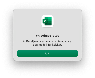

Letöröltem az appstore verziókat, letöltöttem az MS oldaláról de sajnos ez sem segített. Azért köszi a tippet.
#38921titi12:
Igen, alapvetően tudok is. Viszont ennél a fájlnál nem tudok sem újat létrehozni sem meglévőt kezelni. Ha rákattintok akkor pedig a feljebb látható hibaüzenet fogad.
Ezt a fájlt email-ben kaptam. Windows-os gépen ugyan ennél a fájlnál nem jelentkezik ez a hiba. -
