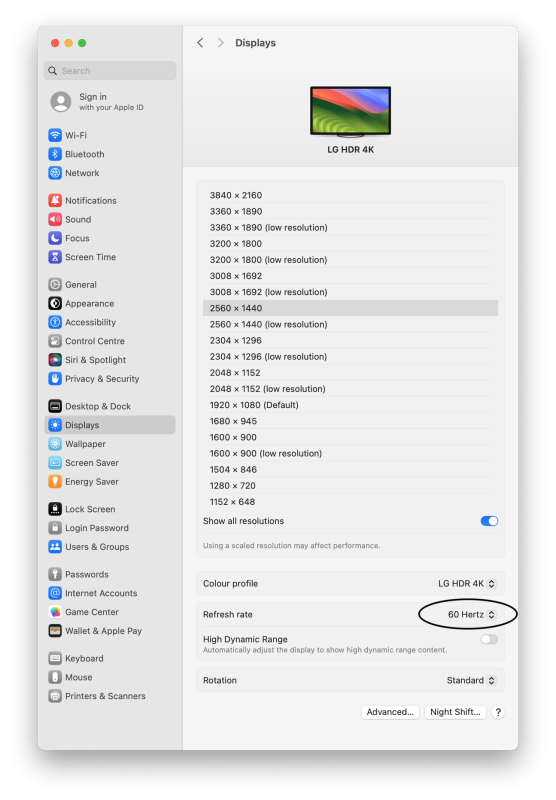

'ha natív felbontáson megy a monitor'
macOS alatt tudod állitani a kiküldött kép felbontását? Az én tapasztalatom a Monterey alatt az, hogy nem, a monitor mindig nativ felbontáson megy (egy határig amíg a HW/OS támogatja, de nekem nincs olyan nagy kijelzöm, ami ezt a határt túllépné).
A skálázás egyedül az amit tudsz állitani.
Én 28" 4K UHD Samsung monitort használok a macBook Air M1-emhez, 1440p-s skálázással (remélem jól emlékszem, mert most nem ülök elötte hogy ellenörizzem) - nekem nincs gondom vele. -
tlac
balage25
#39733
ha natív felbontáson megy a monitor, akkor igen, igazad van, a skálázástól nem fog változni dpi
az összehasonlíthatóság miatt hozták be, hogy ha a skálázással módosítod a dpi-t, akkor könnyebben elképzelhető, hogy mekkorák lennének a grafikai elemek
pl. 32" 1440p-s monitor (92dpi) vs. 32" 4k, de 1440p-s (1,5x) skálázással (valós 138 dpi - "kalkulált dpi: 92" mivel 92 x 1,5 =138 dpi)
mindegyik ikon, betű, stb. ugyanakkor lenne, csak még az előbbi azért már pixeles lenne, az utóbbi meg egyáltalán nemés egészen visszamehetünk 24" full hd-ig, ami szintén 92 dpi, tehát mind a három monitoron minden ugyanakkora lenne, csak különböző minőségű lenne a megjelenítés
na most mivel 32" 4k monitorom van, az 1440p - 1,5x-es skálázással, így pontosan tudom, hogy az mire képes
linux kde (de gnome, cinnamon nem, az ugyanazt a trükköt alkalmazza, mint a macos), meg a win (néhol hibásan, de többnyire rendben van) valóban tudja a törtszámos skálázást, ott ami annyit jelent, hogy 1,5-szerezi a grafikai elemek méretét*ahogy már korábban írtam a macos, csak egész számmal tud dolgozni, ezért lesz az 1440p-ből 5k, amit utólag skáláz vissza 4k-ra, ami nem hibátlan megoldás
és az egész állításom onnan indult ki, hogy 32" 5k-n viszont menne az egész számú skálázás 1440p-ről és a dpi is magasabb, mint 4k-nál, így az nagyon szép képet adna
és természetesen minden grafikai elem ugyanakkora lenne, mint az összes monitoron/beállításon, amit itt felhoztam példaként*: valójában a linux-nak és win-nek van még egy extra előnye (bár a win-ből mostanában kezd kikopni már némelyik programból), ami miatt szebb képet tud adni, hogy támogatja a subpixel rendering-et, ami azt jelenti, hogy kihasználja, hogy a pixel-ek valójában 3 alpixelból épülnek fel (r, g, b), ezzel bár elég trükkösen, de kicsit lehet növelni a "felbontást" a betűk megjelenítésénél
macos is tudta ezt régen (bár másfajta implementációja volt rá, mint a win-nek vagy linux-nak, másképp is néztek ki a fontok), de a retina kijelzőkkel együtt ezt az opciót kiszedték, mert egyszerűbb volt így a skálázást megvalósítani, meg ezeknél a kijelzőknél már nincs is nagy jelentősége
és sajnos pont emiatt van, hogy pl. a 24" full hd-n a macos-en lévő betűk rondábbak, mint win/linux alatt -

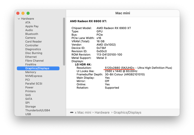

Ott vesztettem el a fonalat a beszélgetésetekben, hogy mi köze a felbontásnak a DPI-hez. Nekem úgy áll össze a dolog, hogy a maximális felbontás és a monitor fizikai mérete határozza meg a DPI-t. Azaz egy 32'-os 4K monitort hiába állítok 3008x1692-re, nem lesz 110 DPI soha, minden felbontáson 137.68. Nem értettem/értem, mi nem jó a matekodban.
tlac
balage25
#39731
a skálázás miatt láthatod ezeket a különbségeket
a mac 4k-s (2160p) jelet küld ki a tv-nekviszont a grafikus felület olyan, mintha te 1440p-t állítottál volna be, akkorák lesznek az elemek, de persze magasabb minőségben, minden pixel ki lesz használva hatékonyan
sőt mivel a macos nem támogatja a törtrészes skálázást (ebben az esetben 1,5x)
ezért még egy 5k-s jelzést (2880p) is láthatsz, mivel az 1440p-t kétszerezi, ami 5k, egy ilyen virtuális felbontáson dolgozik a háttérben és ezt skálázza vissza 4k-ra (emiatt nem lesznek tűélesek ezek a módok, még ha a tv-t tudná az 5k-t, tökéletes lenne...)A frekinél pedig erre gondoltam.

Igen, de erre irtam, hogy a tueles, 2x skalazashoz, nem lesz jo az elemek merete. Minden nagyobb lesz, mint kellene lennie. A rendszer GUI elemei, nem ilyen rossz DPI-re vannak kitalalva. Ez olyan elrontott, mintha az 5k iMacet nem 2560x1440@2x-ben, hanem 2048x1152@2x -ben hasznalnad.
-Skylake-
hdpi : kb 220 DPI, nem hdpi dpi : 110DPI , 32" 4 K : kb 140 DPI.
kerdes : 140 ketszerese a 110nek ? nem. fele a 220-nak? nem. kerdes ?
a helyes pedig nem SZERINTEM, hanem a mac os szerint a 110 vagy a 220 DPI.en is 32"4K monitort hasznalok , csak mint mint 3008x1692 , mert EZ lesz a fele a 32"os pro display 6k-janak. es lass csodat, 3008x1692 pont 110 DPI , nemtudom esetleg ismeros e valahonnan (5 sorral feljebb) ez a 110es ertek.

Ha nem pont 2x-re allitod a skalazast, akkor pedig katasztrofalisan ronda lesz a vegeredmeny. Nezd meg a MacBook Prok kijelzojet, ahol nem 2x a default. De Ennel is latvanyosabb ez pl. az 5k LG-n, ahol az MBP-k alatti a DPI. Par perc utan keptelenseg ilyen konfiguraciot hasznalni.
tlac
a dpi-t nem veszted el a skálázással
volt 27-es 4k-s monitorom is korábban, nem érezhető a gyakorlatban, hogy kisebb a dpi
semmi nem nagy 32-n sem a 1,5x-es skálázással, akkor lenne nagy, ha a 2x-es skálázást használnék (ami az ideális lenne macos-nek képminőség szempontjából)
