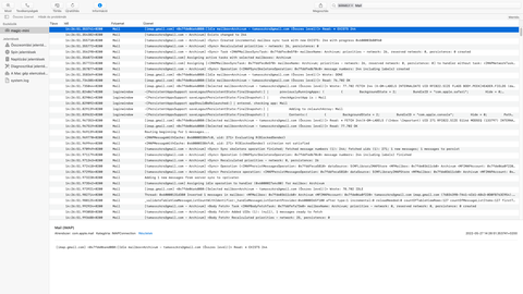

martatamas0
csendes újonc
A Konzol appban a napló fájlban minden ilyen apró módosítás ami történik az tárolva van?
Az amit a gép módosít vagy amit én is módosítok?
Röviden, ha én beállítom 12:00-kor az SSL pipát, majd elmentem.
Utána 16:00-kor azt látom, hogy eltűnt a pipa.
Akkor ez a változásnak benne kell lenni-e a napló fájlban? -
martatamas0 #37286 üzenetére
Böngészd át a Konzol appban a napló fájlokat. Elég részletesen naplózva van, hogy mikor mi történik, lehet kiderül belőle, hogy mi nem tetszik neki, vagy mikor és miért módosította a beállításokat.
Esetleg ez a hozzászólás segíthet.kleinguru

martatamas0
csendes újonc
Következő tippeket adtak az APPLE supporttól:
1. Az NVRAM vagy a PRAM alaphelyzetbe állítása (Itt is tárolásról beszélt, hogy frissen tárolja el az infókat és régiek eltünnek.)
2. Frissítsük az OP-t a legfrisebbre
3. Biztonságos mód használata (Ez törli egyes gyorsítótárat, stb. és újra hozzalétre ha kell. És hátha itt van valahol a beállítás rosszul és majd frissen tárolja el az új beállítást)
Ennyi volt az összes ötletük.
Persze azért jó lenne tudni, hogy a Mailapp hol tárolja ezeket a beállításokat, esetleg honnan és mikor olvassa be. Mert lehet valahol itt van a baj, hogy nem kapja meg a pipás értéket ezért hagyja üresen. Mintha abban a szituban agy adott helyről töltené be a beállításokat és ott nincs az SSL pipa tárolva. -
martatamas0
csendes újonc
Mondjuk a NVRAM újraindítást megér, azzal elrontani nem lehet semmit, nem?
Lehet minden hülyeséget érdemes kipróbálni, ami nem okoz gondot a gépen.
Hiszen maga a mac gépen is sok hülyeséget csinálnak maguktól.
Már volt olyan hogy a fiókhoz tartozó jelszót felejtette el és teljesen üres volt a tartalma.
Azért bírom, hogy windows gépeken minden gond nélkül állítható, de mac gépeken sorra jönnek elő a hülyeségek.
De akkor hol tárolja el a mailapphoz tartozó beállításokat a Mac?
Hiszen ott változik az érték valami oknál fogva. -

martatamas0 #37273 üzenetére
Ezt milyen support mondta? Mert azzal a supporttal tobbet ne allj szoba
A mailapp egyik beallitasahoz sincs koze semmilyen, az NVRAM-ban tarolt adatnak.
Nekem is sajat szerveren van a levelezes, nem tapasztaltam a multban hasonlo problemat. Az "Automatically manage connection settings" ugye nem lett veletlenul sem bekapcsolva? Milyen porton van az SMTP? 25? 465? 587? A kovetkezo kerdest valoszinu nem fogod erteni: Ugye nincs konfiguralva 25-os portra a DNS-ben _submission._tcp tipusu SRV rekord? Ha van, es a 25-re, akkor az okozhat ilyen problemat. Celszeru az 587-re atirni.
